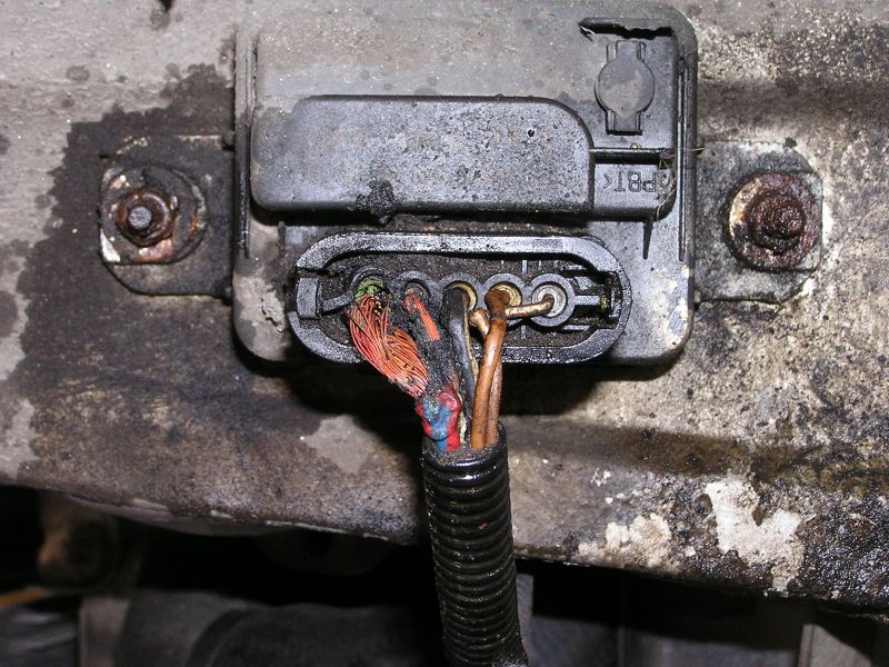

Tälläinen löytyi kuskin puolen pyöräkotelosta, kun otin sisälokasuojan pois.
Mikäköhän mahtaa olla virka kyseisellä liittimellä? Näyttäisi olevan elinkaaren loppupuolella.
Onko jotain korjaustoimenpiteitä tehtävissä, vai pitääkö poiketa lakki kourassa pankkiin hakemaan rahnoo, että saisi osan lunastettua marmoritiskiltä?
Vielä kuitenkin autossa kaikki käy ja kukkuu hyvin :shock:
Auto C250 turbodiisseli -96.
Paikka ja liitin vaikuttaisi flektin ohjausboxilta? Cdi koneisissa ainakin itse boxi on huomattavasti suurempi mutta jos 250-koneisessa kuuluu olla tuollainen?

Minun -95 bentsiinimallissa tuo ohjaa niitä etummaisia ilmastoinnin flektejä. Visko hoitaa sen isomman ropellin joka on konehuoneen puolella.
