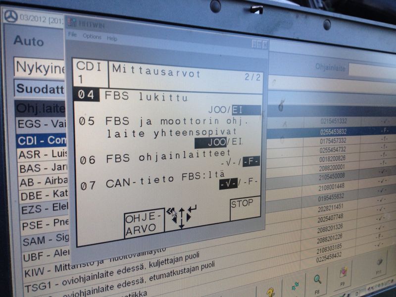

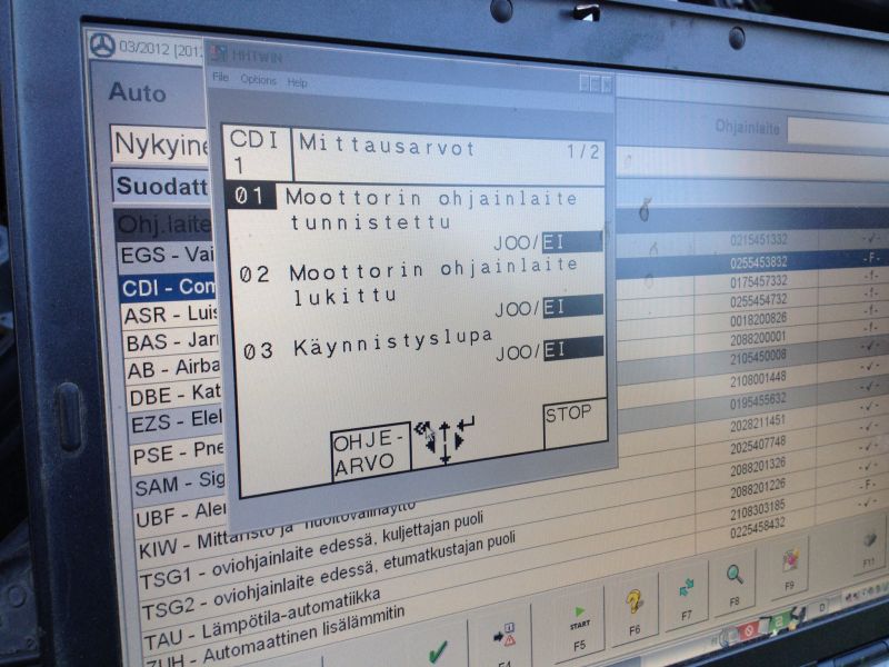

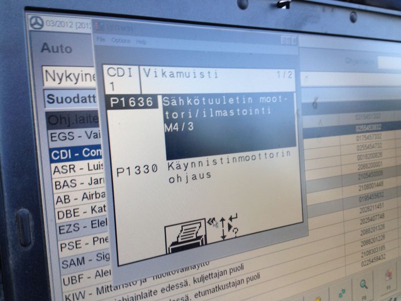

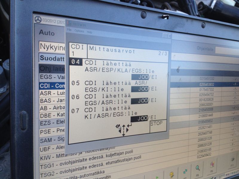

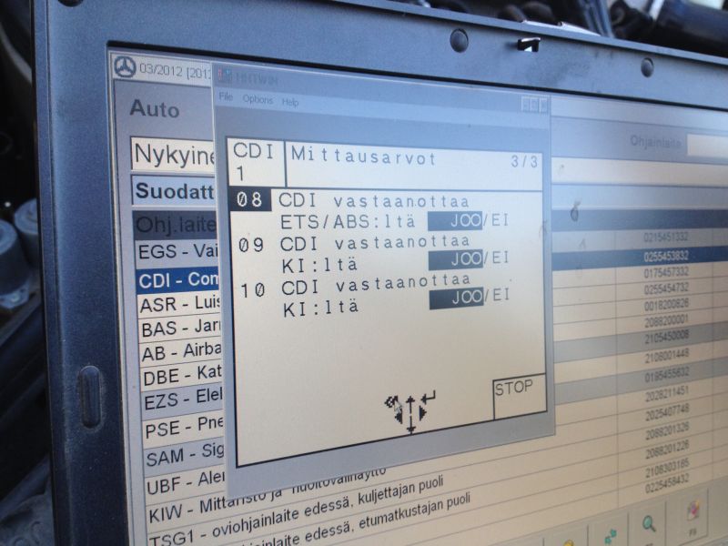

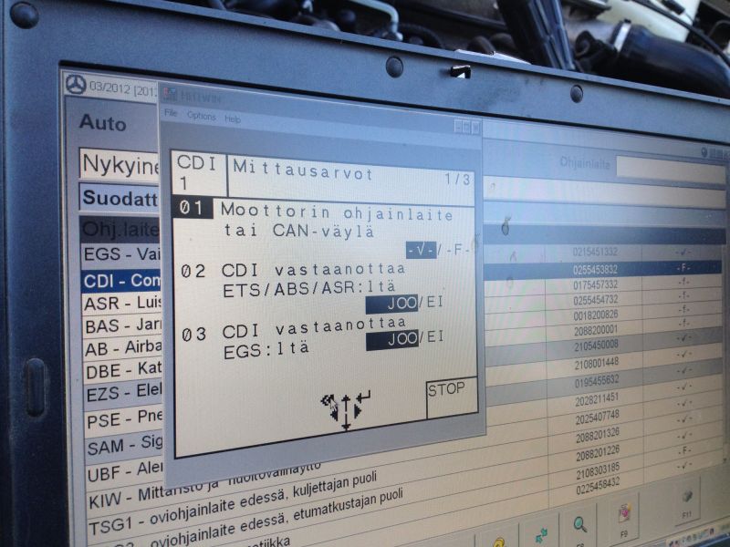

Joo...
Starman kävi kurkkaamassa, ja tulos on muuten hyvä, mutta käynnistyslupa nyt uupuu... Kiitos konsultaatiosta tähän asti kaikille osallistuneille :wink:
diagnoosin kuvat
Kuva[/img]
Edit: mistä mä löydän tuolle ecu lle pin järjestyksen kaavion ??

Tuo ohjainlaite vaatii uudelleenkoodauksen, kun on mennyt bitti poikittain.. Vasta pari kuukautta sitten tein täysin vastaavan 290td:lle. Siinä laturi latasi liikaa ja tuhosi akun => virta loppui tienpäälle.

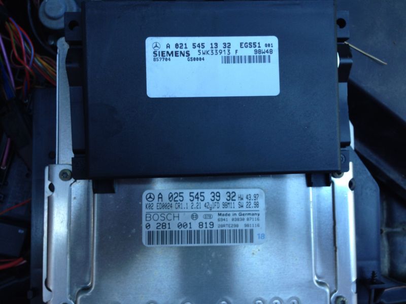

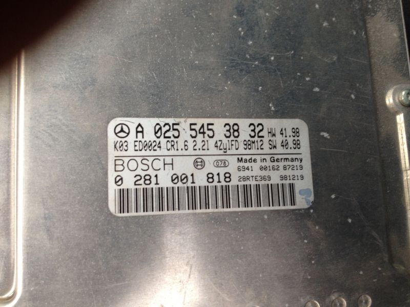

Ostetaas tuollainen ecu varuiks pois, josko jollain ois
Mikä ero muuten on kun C korissa kone on 611.960 ja samanikäsessä E ssä kone on 611.961 ???
Samoin ohjainlaitteissa numeroero 025 545 38 32 ja 025 545 39 32

boxsin numeroiden ero taisi olla kehitys versio tms korvaava numero
jos ei muita eroja muissa numeroissa
E: kuvatuksen boxsi 98 loppu vuodesta onkos auto myös 98
(alkupään autoissa boxsien versio muutuili melko tiuhaan)
