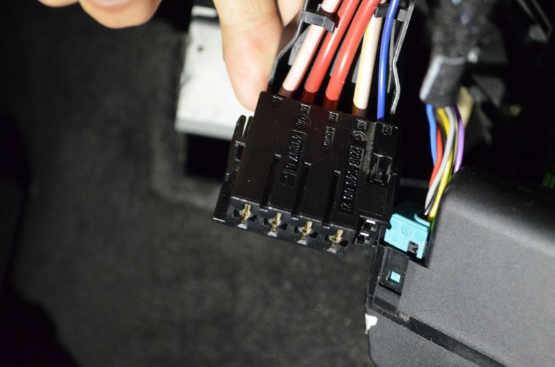

Laitetaas tännekin että tieto pysyy asianmukaisessa ketjussa. Väyrysten kanssa on siis kamppailtu samasta ongelmasta ja toisessa ketjussa oli muutama hyvä kuva avatusta eis:istä. Tässä linkki kyseiselle sivulle. viewtopic.php?t=62222&postdays=0&postorder=asc&start=30
Avasin itsekin siis virtalukon ja puhdistin kuvassa näkyvät osat. -99 faceliftissä ei siis ainakaan ole mitään kuituja vaan lika kertyy itse virtalukon anturiin sekä tuohon sisään työntyvään silmään. Nuo putsaamalla tuo minun virtaukko on taas lähtenyt pelaamaan hyvin.
Ja vielä selkokieliset ohjeet tuon eis:in irroittamiseen.
Avain tunnistumaan jos mahdollista ja virrat päälle.
Alapaneeli ratin alta pois.
Rattilukon 10mm mutteri irti ja pultti pois.
Avain pois virtalukosta ja taskuun!!!
Virrat pois eli akku irti.
Virtalukon rinkula vaikka kahdella ruuvimeisselillä pyöritellen pois.
Virtalukon liittimet irti. Jokaisessa liittimessä hieman erilainen lukitussysteemi joten ota järjellä pois.
Automaattivaihteisissa vielä vaihteiston vaijeri irti virtalukosta ja sitten on eis jo käsissä.
