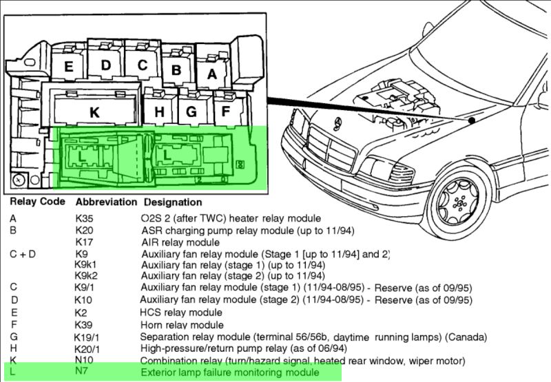

F10 sulakkeelle tulee virta suoraan akulta ja menee mittaristolle. Hetken pyörittyään mittaristossa, jatkaa matkaansa mm. viallisen polttimon tunnistimelle.
F15 sulakkeen virta tulee akulta valokatkaisimen kautta ja jatkaa sulakkeelta matkaansa viallisen polttimon tunnistimelle.
Voiskohan tuo tunnistin olla viallinen ja kierrättää F10 tulevat virrat F15 kautta väärään suuntaan valokatkaisimelle ja sitä kautta virtalukon kylmille katkaisjoille joista se pääsee pitämään moottorin käynnissä. Toki voi kiertää monen muunkin mutkan kautta mutta tuo tuli ensimmäiseksi törmäyskohdaksi, kun seurasin johdotusta molemmilta sulakkeilta.
Kyseinen kikkare löytynee jostain konepellin alta kuskin puolelta. Saiskohan joltain ehjää lainaan sen verran että pääsis kokeileen, taikka mahtaako montaa markkaa maksaa purkuosana.

Joo, toi täytyy koittaa kun jostain löytyy tuollainen moduuli.
Just kuvanmukainen on tässä tuo releboksi.
Ja pre-facelift on joo.
