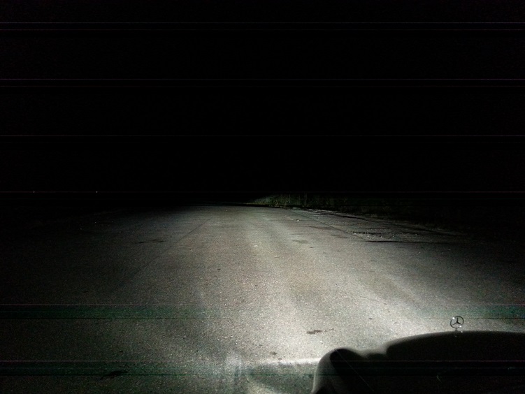

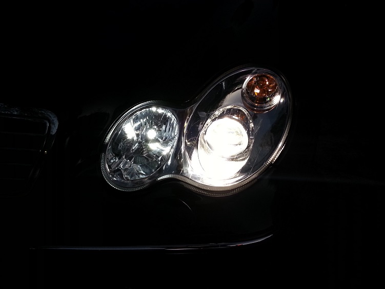

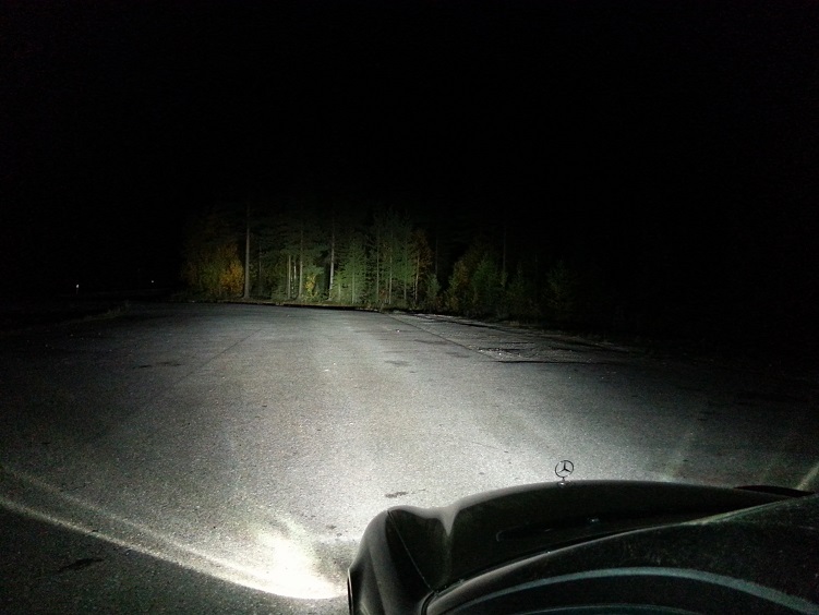

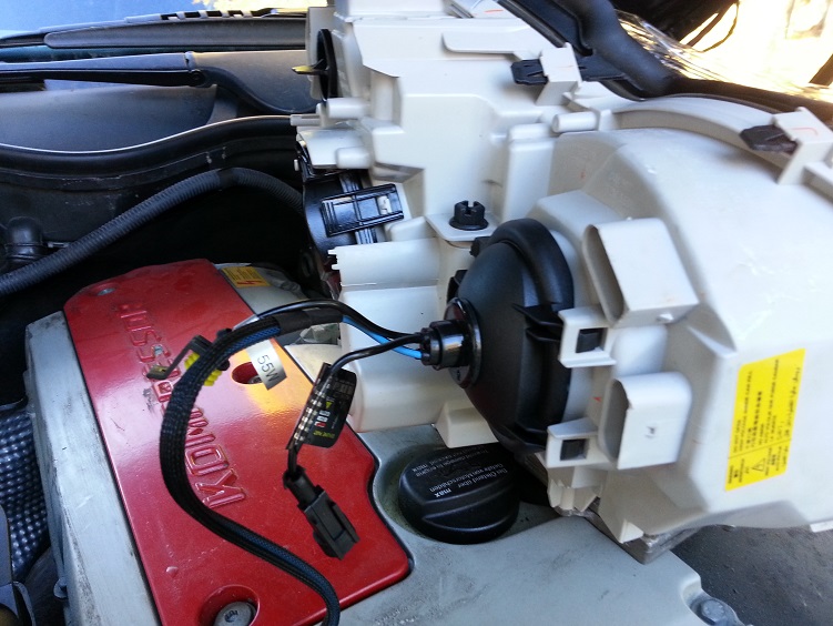

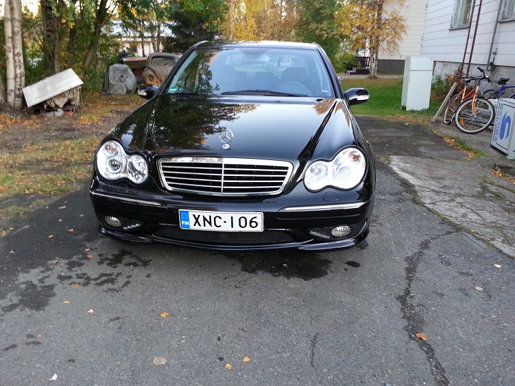

Tuli tuossa viikonloppuna päiviteltyä valot ja pestyä auto. Valot on Depo merkkiset.
Tuli laitettua nuihin lisäpitkiinkin Xenonit. Sai aika nätisti tuon paketin kasaan.
Päiväajovalot tuli laitettua tuonne verkon sisään.
Lisäpitkät.
Lyhyet.
[/img]
Huonoja kuvia tuli tuolla kännykän kameralla.

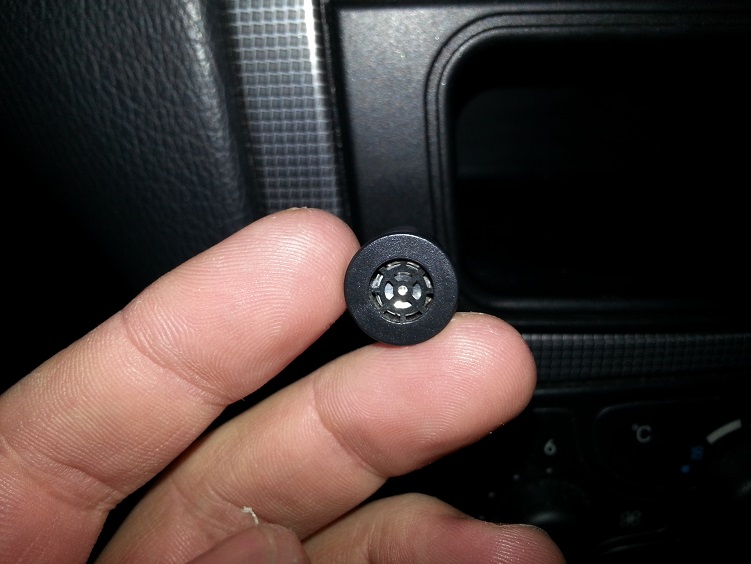

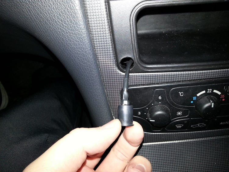

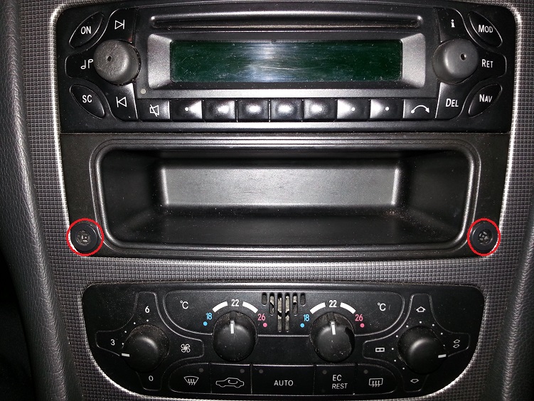

Tuossa huomasin jokin aika sitten, että keskikonsolissa on jotkut ihme pikkuset jutut.
Tuommoset.
En tiedä mihin menevät tai mitä ovat. Osaisiko joku kertoa tai onko jollakin muulla samanlaiset?
Viestit: 29849
Olisiko hälyttimen liiketunnistimet. Jälkiasennus.
Vaikuttas hyvin pitkälti niiltä... Löytyykö konehuoneen puolelta sireeniä..? Tai jos se onki kytketty tööttiin, nii sillon vois löytyy vänkärin jalkotilasta boxi... :roll:

Juu konehuoneesta löytyy kyllä ylimääräset torvet. Ehkäpä ne on sitten net. Kiitos valaistuksesta ei revitä mettään niitä. Varmistetaan sitten ku puretaan keskikonsoli mankanvaihtoa varten.

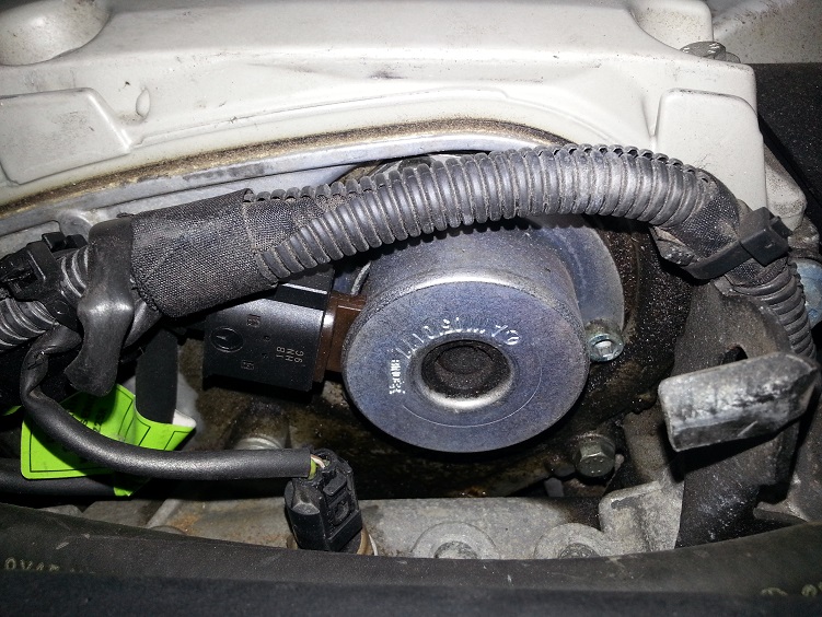

Kannattaa tarkastaa onko öljyä päässyt nokka-akselin olikos se nyt magneettisäätimeen vai mikäs se nyt olikaan. Pääsee siitä nousemaan kapillaarisesti etiäpäin.

Katsoin sen nokka-akselin asentotunnistimen ja näytti sen verta uudelta, että on vaihdettu. Öljyä ei näyttänyt olevan missään johdoista. Öljyä on kyllä ympärillä. Tuossa kuva.

Ein kirjoitti:Katsoin sen nokka-akselin asentotunnistimen ja näytti sen verta uudelta, että on vaihdettu. Öljyä ei näyttänyt olevan missään johdoista. Öljyä on kyllä ympärillä. Tuossa kuva.
Pienenä tarkennuksena. Kyseinen aparaatti on nokka-akselin ajoituksen solenoidi. Itse nokka-akselin asentotunnistin on koneen vasemmalla sivulla, aivan edessä ylhäällä.
https://www.dropbox.com/s/70fodgob6dtwu ... 0nokka.JPG
Näyttää tuo solenoidin ympäristö sen verran töhryiseltä, että öljyä on tullut ajan saatossa enemmänkin, jos ei tällä hetkellä vuoda. Ja jätetty kyllä kokonaan puhdistamatta jos vaihdettu hiljan. Katsoitko myös solenoidin liittimen ja johtosarjan suojaa eteenpäin, onko öljyisen näköistä? Öljy kun tosiaan lähtee etenemään johtosarjassa.

Ai jaha no niin olipa hyvä, että laitoin kuvan. Kiitos.
Yritin etsiä kyseistä anturia koneen molemmilta sivuilta, muuta en löytänyt mitään anturiin viittaavaa. Paikassa mihinkä A.Asiamies selitti on vain tyhjää ei ole anturia?
Tuon solenoidin ympärystän puhdistin ja katsotaan nyt vuotaako se. Katsoin nuo liittimet ja johtosarjaa niin pitkälle kuin pystyin seuraamaan eivät olleet öljyiset. Tiedän että öljy lähtee etenemään johtosarjassa.
Siinä putsarin ja putken välissä olevassa aparaatissa oli repeämä kumissa.

pensiinissä tuo nokka-akselinasentoanturi on oikeella puolen konetta... näkyy tuossa lamppu kuvassa e ja s kirjaimen kohalla :D

Heitä nuo päivävalot äkkiä pois ja sumareitten tilalle kirkaslasiset, saa esim km-partsilta. Mulla sellaset, en oo vaa asentanu ku pitäis etupuskuri samalla maalata ku vaihtaa. Tai koko auto. Mistä hommasit nuo umpiot? Mulla oli edellisessä autossa samanlaiset depon bi-xenonit, muuten hyvät mutta se lyhyen valon läppä takerteli toisessa umpiossa joskus ja se automaattisäätö myös.

jupi kirjoitti:pensiinissä tuo nokka-akselinasentoanturi on oikeella puolen konetta... näkyy tuossa lamppu kuvassa e ja s kirjaimen kohalla :D
Eli häh :?: :o Mistä löytyy.
Meinasin muuttaa nuo sumuvalot päivävaloiksi alunperin, mutta näin nyt mennään ainakin ens kesään saakka katsoa sitten uudestaan.
Nuo minun valot ei ole bi-xenonit. Automaattisäätö mullakin värkkää säätää oikean puolen valon alas, pitää vissiin käyttää jossain säädättämässä se oikein. Foorumilla on höpisty, että voi mahdollisesti olla nolla asetus hukassa tai sitten se anturi sieltä renkaan vierestä? :roll:
http://kfzscheinwerfer.de/en/Mercedes/W ... 02-04.html Tuolta hankin nuo umpiot. Oli ok paikka ja toimituskin oli aika nopea.

nii siis tuossa kuvassa missä on lamppu moottorin päällä nii siinä näkyy nokka-akselin antero... eli ku aukasee konepellin nii oikeellapuolella venttiilikoppaa on se antero.

Ai siis se on tuo tuossa venttiilikopan päällä oleva anturi :shock:
