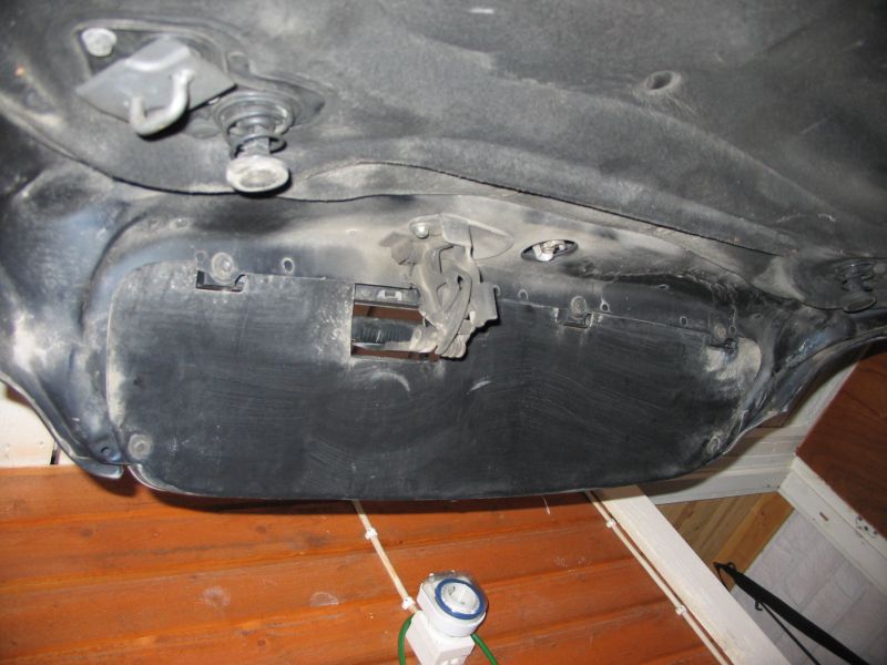

Toisaalla foorumilla on ollut keskustelua CDI koneiden lämpenemisestä ja termostaateista.
Maskisuoja autaa koneen läpenemistä ja pitää konehuoneen puhtaanpana

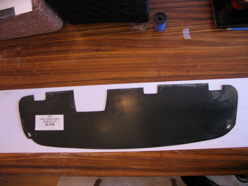

Veholla on ollut myynnissä maskisuojaa, joka asennetaan maskin taakse.
kuva maskistaKuva
vehon koodi
asennusohje

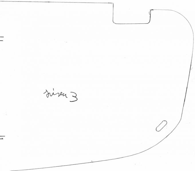

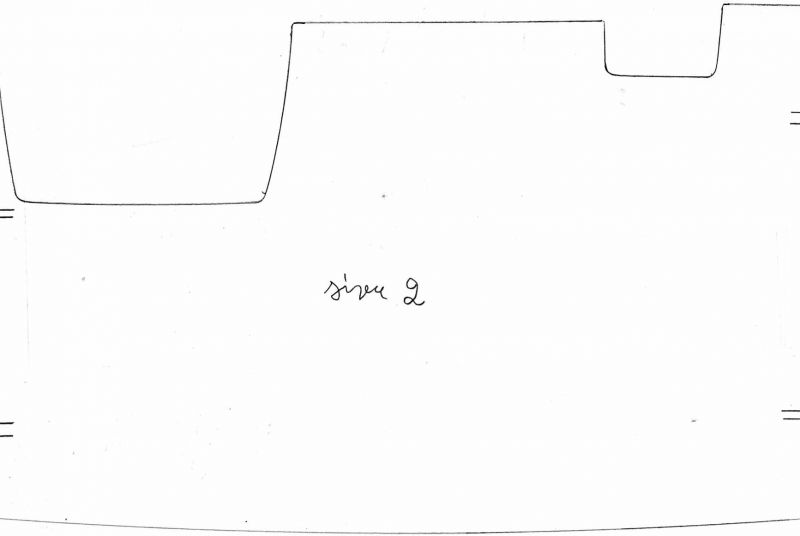

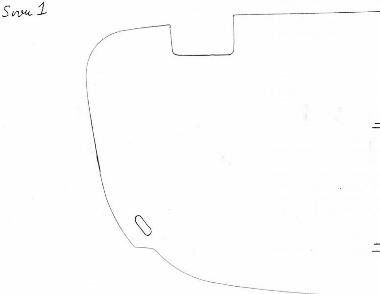

Maskin voi tehdä itse alla olevilla kuvilla.
materiaalisksi sopii riittävän vahva kuumuttakestävä kumi tai muovi.
sopivuutta voi testata ensiksi vaikka pahvimalilla.
Skannattut kuvat maskista.
paperi koko on A4 vaakasuorassa
maskin koko pituussunnassa on 70,4 cm
korkeussuunnassa 18,6
kuvat näyttäis olevan hieman leikkaantuneet skannauksessa.
Maski asennettuna
maskisuoja asennetaan alhaalta maskin omilla ruuveilla
ja ylhäältä osa maskia menee konepellin ja maskin väliin
