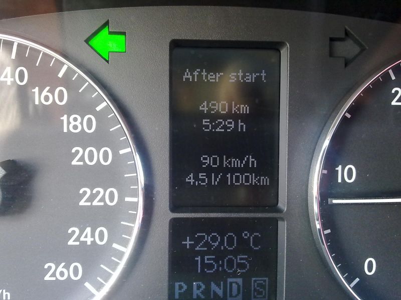

Tää on nyt jo kuudetta vuotta kestotestissä, joku 130 tkm ollut itselläni ajossa. Sen tarkemmin osaa mitään erityisiä vikakohteita osoittaa, mutta nyt kun tuossa yllä on jotain mainittu, niin taitavat suunnilleen pitää paikkansa.
Faceliftikään ei ole aivan immuuni ruosteelle, mutta erittäin paljon paremmin pistää hanttiin, kuin moni muu verrokki.
Samuli H kirjoitti:Moottorin suojamuovi taisi olla torxeilla kiinni. Eikös sen alta näe suoraan jos on joku suutin vuotanut? Vai pitääkö purkaa enemmän
Suojamuovi on painamalla kiinni, ylöspäin nykäisemällä nousee pois. Siitä näkee suoraan vuotopaikat, jos sellaisia on.
Hankkiessa kannattaa erityisesti tarkkailla, että väri on brilliantsilber, kilometrejä on alle 300 tkm ja että on siisti muutenkin.

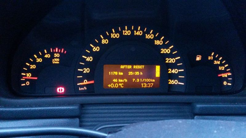

Laitoin tommosen 255tkm ajetun 270CDI (-03, ei facelift) syksyllä, kun ei ollut varaa tojotaan :oops:
Nyt 15000 ajetun kilometrin jälkeen havaintoina:
-Kone lämpeää hitaaaaasti (Termostaattien vaihto, ensi viikolla)
-Vänkärin puolen sähköpenkki polttaa sulaketta (Vissiin joku tyyppivika)
-Turvavyön ja peruutustutkan piippaukset ns. hajottaa. Saakohan nuita pois?
Lisäksi katsastukseen laitettavaa jarrupalat eteen + joku kolisee keulassa (Edellinen omistaja "kehui" ettei ollut tarvinnut ikinä vaihtaa mitään alustan osia :idiot: )
+Avantgarde: Xenonit, Bose, siisti myös sisältä, "yhden pyyhkäisyn mahdollisuus (En tiennyt että se on mersussa lisävaruste :roll: )
+Mukava ajaa, mahtava ohituskiihtyvyys 80-120
Keskikulutus nyt 1200km kaupunkiajoa 7,3l/100km, kesällä meni maantiellä oikein höröstellen 5,5l/100km ja seka-ajossa 6,5l/100km.
Eihän tätä 2,7 litran vaihtoehtoa silti järjellä voi perustella, se on se tunne 8)
