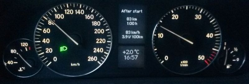

Kuinkahan paljon kulutusmittari huijaa 8) 60 minuutin tyhjäkäynti tuossa lukemassa mukana

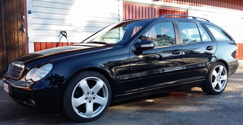

Nii ja kesärattaat laitoin alle 8) 225/40/18 ja vanteet on 4kpl Rialin adapterivanteet 8.5x18et45 eli edessä et30 ja takana et20

Ainii, kulutusta mittasin kun kävin tuossa etelä-lapin maisemissa. Yhteensä 300km ja tietsikan mukaan kulutus 3.9l/100. Uskokoon ken tahtoo :D Keskinopeus päätyi 79kmh

Kylläpä näyttää hyvälle noilla vanteilla. Meinaatko madallusjousia laittaa?
Itellä vastaavan näköset kopio vanteet, nyt ei malta odottaa että saa alle h&r madallusjousien kanssa :P
olisihan tuo tarkoitus madaltaa. EN vaa oo keksiny että mitkä laittas.

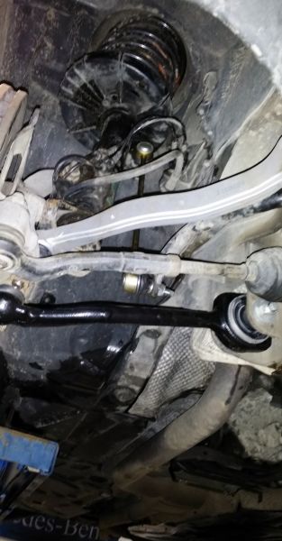

oli kahdesta etupään pallonivelestä kumi rikki ja katselin vähä osien hintoja suomesta. Yhden, kahden osan hinnalla ebaystä koko etupään sarja "OE Laatua" eli oli yhteensä rahteineen 150e. Perhana vain joutaa sitte säätämään kulmat kondikseen point-silla :roll:

Tukitangoissa on ollut hyvin suuria laatueroja. En tarkoita ettäkö mainittu 150 euron sarja olisi välttämättä juuri se heikko, mutta on nähty osia joissa nupit väljinä alle 10tkm ajon jälkeen.
joo onhan se aika selvää. Saisihan suomestakin parilla sadalla koko sarjan merkitöntä merkkiä. josko nää TRW:t toimis. AInakin kolinat kuitenkin häipyi :) Saksassakin hinnoissa valtavia eroja. on 15 euron tankoa ja on 150 euron tankoa.
Sergey kirjoitti:josko nää TRW:t toimis.
Mäntiä ne osas ainakin tehdä joskus vuonna miekka ja kypärä :roll:
Motonetin mapco / delphi tangot on ainakin surkeita, suojakumi on liian pieni ja repeää ennemmin tai myöhemmin.
Trw merrkisiä tankoja en ole nähnyt mutta muu trw merkkinen on ollut ihan ok.
Niitä satasen tankosarjoja olen tilaillut ja tuntuu kestävän.
Valitettavaa noissa tukivarsijumpissa on pyöräsuuntaus, tulee lisähintaa jos vaihtelee yhden kerrallaan.

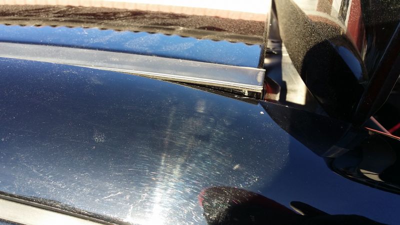

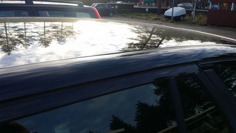

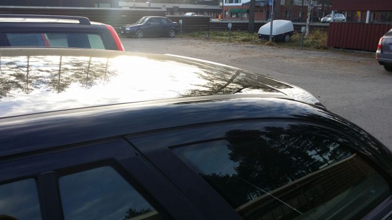

Rakeita satoi auton katolle ja oli 280 pikku lommoa. Joten maalaamolle meni, ja pyysin ettei ne asenna kaiteita takaisin.
Sedanista listojen etupäät ja sitten kaiteiden pitkästä aukosta peräpää niin tuliki iha kiva puikula.
Kokonaisuus
Sauma
Listan perä piti modaa.
KOska muuten se olisi tällee törröttänyt.
