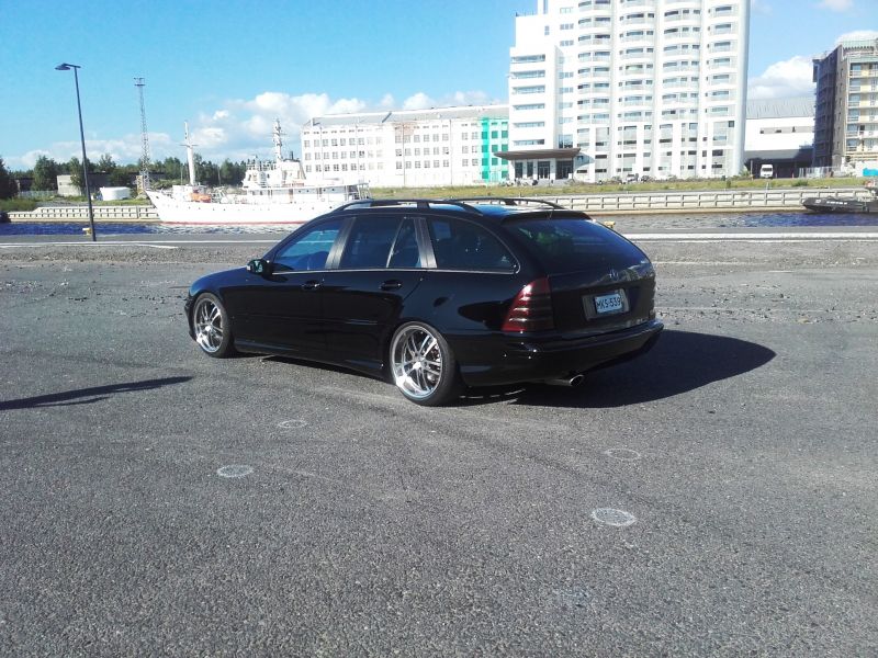

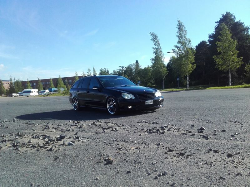

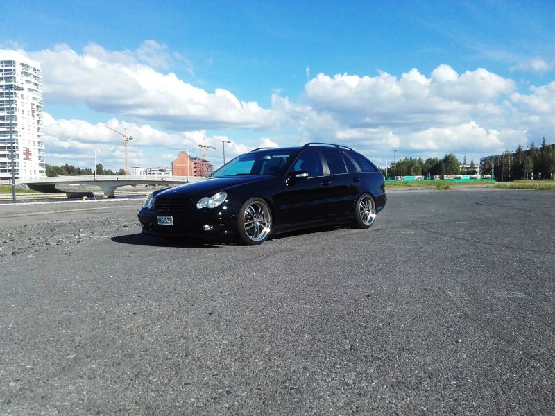

Autossahan ei suurempia muutoksia ole tapahtunut ulkonäöllisesti, kuin että alustaa säädetty vähän enempi kohdallee ja eteen tuli 10mm spacerit 5mm tilalle ja etukaaret tuli mankeloitua talvirenkaiden takia... Kuvatuksia otetaan kunhan saisi tälle kesää pestyä ja vahattua... :oops: (2vko ollu jo lomalla) :lol: Viikonloppuna tarkoitus aloitella rojekti ulkoa ja jatkaa sisätiloihin asti... :wink: Uudet vanteetkin ollu jo mielessä, mutta pitää ensin hoitaa kondikseen tuo vika... Laittelinhan mä tähän nyt vihdoin ja viimein uudet jattuletkutkin taakse sekä koiranluut taakse ja myös eteenkin... Muuten on alusta saanut olla rauhassa... :roll: Iskareista kyllä takuuseen valitan, mennyt suojakumit rikki ja kolisee nyt nii perkeleesti.. :evil:

Uusia kuvatuksua, vahattuna... 8) Uusia vanteita tekisi mieli... Jotain concave-tyyppistä ja varmaan tuumaa isommaksi...

Hyvin tulee vanteet kaarelle ja lippaakin jonkunverran. Mistähän sitä ite hommais vanteet :roll:

hcmato kirjoitti:Hyvin tulee vanteet kaarelle ja lippaakin jonkunverran. Mistähän sitä ite hommais vanteet :roll:
Osta multa noi pois... :P KAnttari ihottumaa on (vaimo pukkasi vielä toiseenki takavanteeseen keväällä lisää) ja lakkaki kuoriutuu lipoista pois, mutta vielä kunnostettavissa... :wink:
