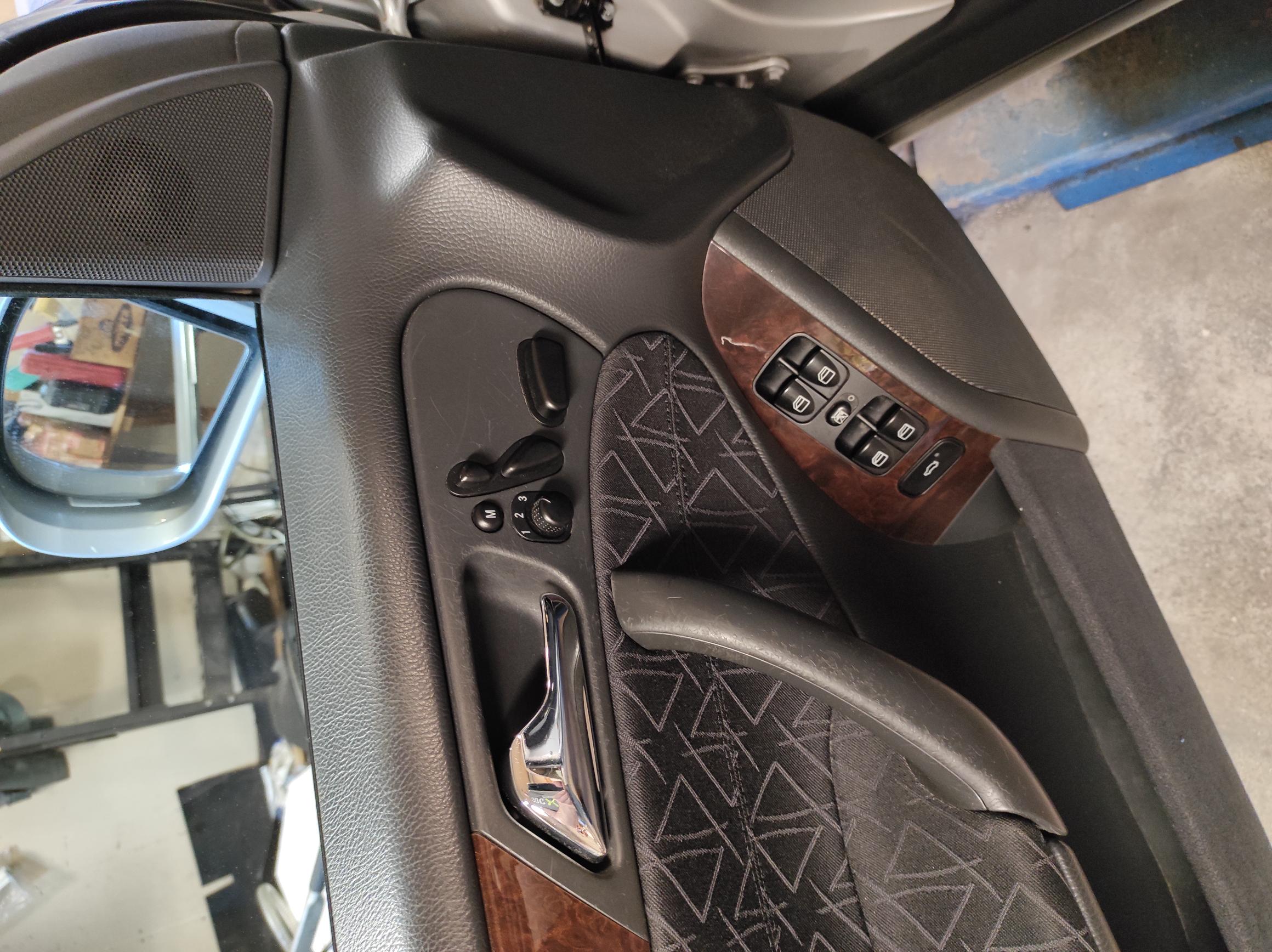

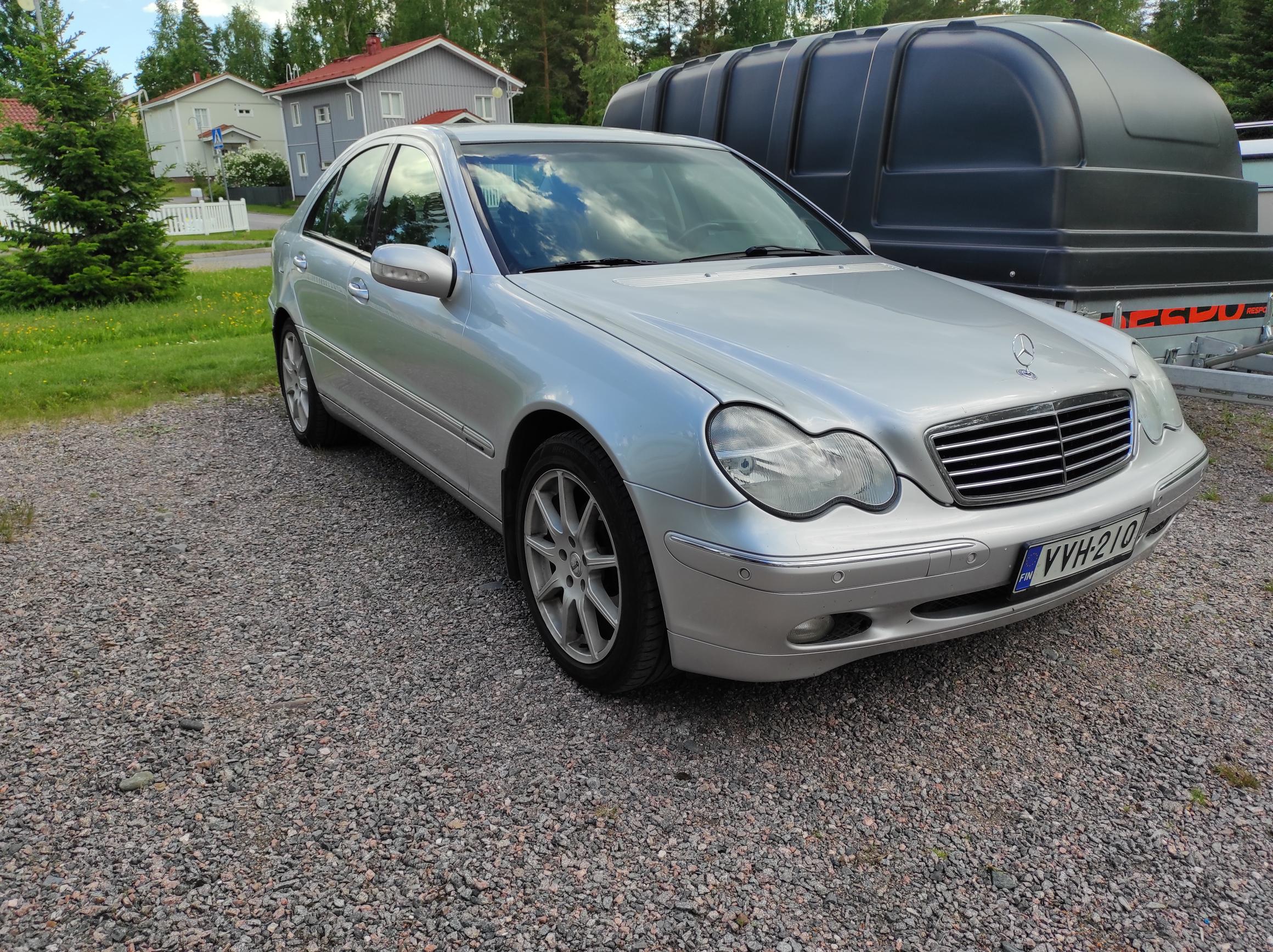

Tuli hankittua W203 320 4-matic 2003 250tkm. W201 saa jäädä opetuskäyttöön.
Varsin hyvä korinen 2003 , vain takakaaret pintaruosteessa. Alusta varsin hyvä. Tuotu Saksasta yli 10 v sitten.
Muistipenkit, sähkösäätöinen ratti, parktronic, elegance mainittavaa.

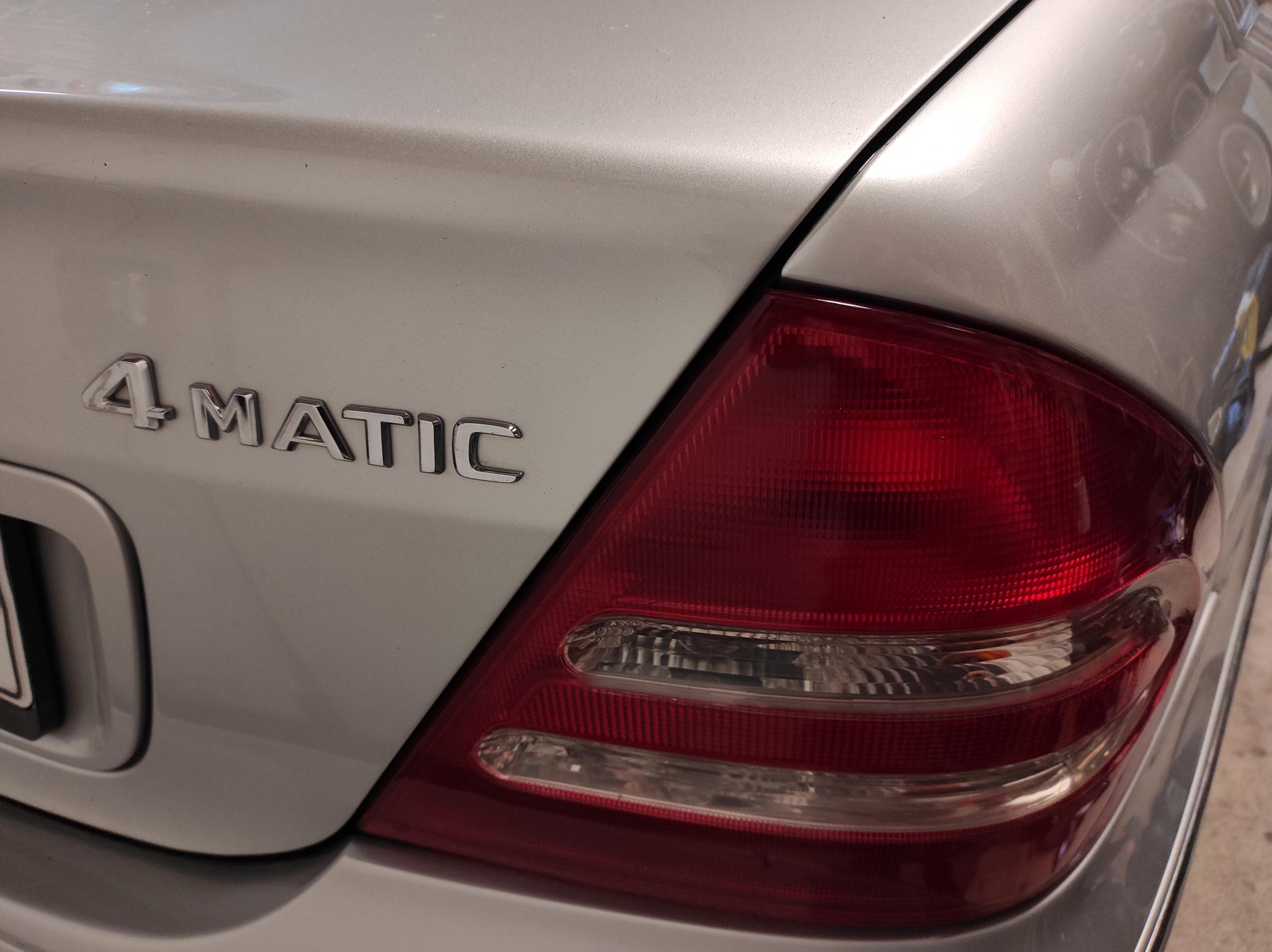

Oliko se niin että tässä 203:ssa on vielä etupään voimansiirto kestävää mallia? Uudemmissa on sitten sitä jakoloova ja etuvetarin kannatinlaakerivaivaa?
Onko tämä jatkuva nelikko vai vetääkö etupää jonkin viskon läpi tms?
Pienesti itteäkin kiinnostanu nämä nelikko 203:set, harmi vaan kun näitä ei ole diisselimyllyllä.
Re: Markon 4-Matic
Toivottavasti on..
Jatkuva 60/40 takapainotteinen veto. Niinpä 612 / 4 Matic olisi ollut hyvä.
