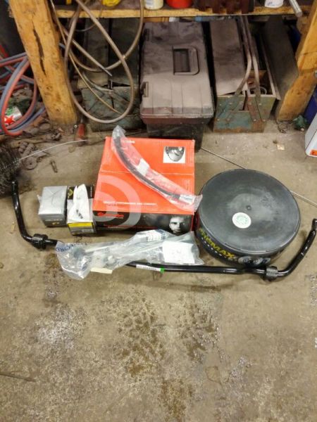

Siniseen käbin hakemassa kiekan jarruja ja uuden etuvakaajan. Oikeellr taakse sain uuden satulan mutta vasemmalle eteen en eli jäi remppa kesken ja orsiilta sijaisauto alle. On muutes komia rintteri :lol:
Etuiskarit molemmat sökönä joten bilsteinit hyllystä alle ja uudet yläpäät paikoilleen. Jospa ajettavuus paranisi.

Mikähän vittu siinäki on että aina vastustaa. Ja paljon. Perkele.
Kallistuksenvakaajan kiinnikrpulteista yksi poikki ja ei irtoa ei millään. Pitänee huomenna kokeilla porata.
Etujarrulevyt väärät ei passaa. Onneksi saa huomenna vaihdettua oikeisiiin.
Yksinkertainen pikku renppa venyy jo kolmannelle päivälle. Ja vielä pitäis mennä kahdelta yöllä töihinkin.
E200 BlueTec 16 (212.006)
CLK 500 -02 (209.375) ex
Viestit: 2981
Vaikeuksien kautta voittoon.
Laitoin helicoilin tuohon vakaajaan kiinnitykseen niin alkoi pysymään. Olikin viimeinen orkkis pultti millä tuo oli kiinni :D
Jarrut siis joka nurkassa uutta ja vakajaa sekä iskarit edessä. Kyllä muuttui koko auto n.300tkm vähenpi ajetuksi. Ei enää kolise ja menee mukavan pehmeästi. Vielä takapäästä välykset poi ku meinaa hakea kaasun asennon mukaan kulkusuuntaa.

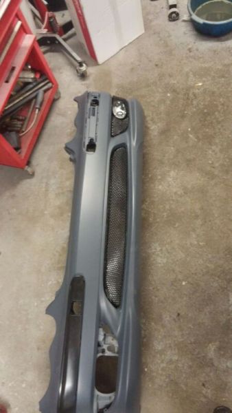

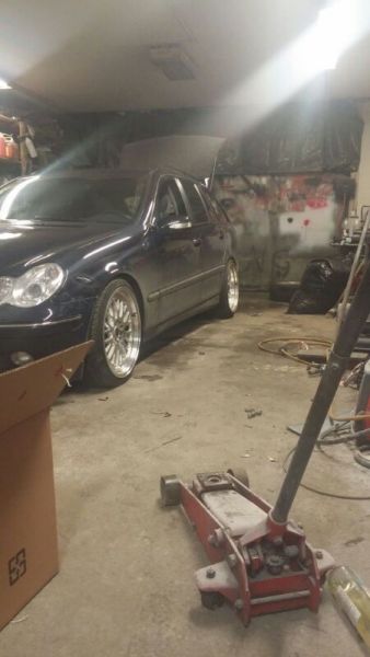

Kesälookki alkaa hahmottua uusien vanteiden ja amglook puskurin kautta :wink:
Mistäs hommasit puskurin..? :roll:
Viestit: 2981
Tuningkauppa.com
Viestit: 2981
Sen näkönen. Vielä kapeempi kumi taakse ja keulaa sentti kaks alaspäin. Puskuri odottaa maalia

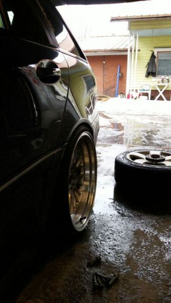

Tuommoset talvivanteet tuki hankittua testivoittaja Nokialaisilla:D
