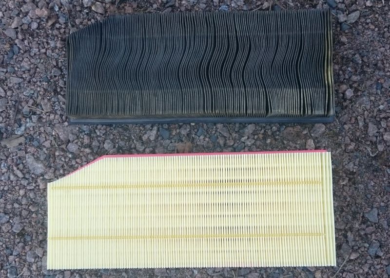

Uusittu sähköavain, akku, ilman, raitisilman, polttoaineen, ja öljyn suodattimet sekä öljyt moottoriin, vaihdelootaan ja perään, iskarit eteen ja taakse, narinanivelet, vakaajan kumit eteen ja tiivistetty taakse, kolme tukivartta eteen, oikean puolen etulaakeri ja kuskin puolen laakeria kiristelty, jarrupalat, levyt ja letkut sekä pariin jarrusatulaan samalla kumit uusiksi, termostaatit, hihnapyörät, vesipumppu ja moniurahihna, maf, kampiakselin ja nokka akselin asentotunnistimet, vaihdekepin vivusto, suuttimien tiivisteet ja pariin kärjet(kohta ehkä vielä tuohon kolmanteenkin), ylivuotoletkut liittimineen, polttoaineletkuja ja tiivisteitä, egr:älle tuleva ahtoletku, egr:älle tuleva putki tukittu ja egr:n sisältä hiottu ylimääräiset pois, lisäilty kylmäainetta ilmastointiin, välijäähdytin ala biltema, sekä suoritettu tukkoisten kattien avarrusta kangella. Ohjelmaakin on päivitelty matkan varrella pyynnöllä kaikki irti mitä lähtee ilman isompia tuhoja jotta kerkiää paremmin paikasta a paikkaan b. Miellyttävä matkantaitto välinehhän tuo onkin ollut. Jotain varmasti unohtuikin joukosta pois tai tuli kahteen kertaan kun parempi huoltotaulukko meni kovalevyn mukana bittiavaruuteen ja vetäisin tuon ulkomuistista.
Pääasiassa siis uusittu normaali kuluvaa osaa, arvatenkin tuolla aikaisemmalla käytön puutteella on ollut oma osansa osien vaihdon tiuhaan tahtiin.

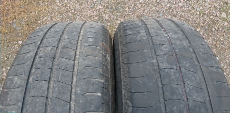

Millainenhan kivireki tuosta tulisi jos laittaisi 18x8,5" et35 vanteet noiden 15x7 vakioiden tilalle, olisi kohtuu hintaan tyrkyllä.. Nettiä selaillessa iso osa omistajista on sitä mieltä että ajettavuuden ei pitäisi kauheasti kärsiä, toisaalta paikalliselta rengaskauppiaalta kyseltäessä ajettavuus menisi tuon operaation myötä ja kumeja/ koiranluita saisi alkaa vaihtamaan urakalla..
Nyt kolme kesää ajaneena nii ei oo renkaita menny ku yhet takaa (Campeerin takia) ja koiranluita ei olis tarvinnu vaihtaa... Eli paskapuhetta tuo... Edessä 18x8" ET32 + 5 mm lätty = ET27 ja takana 18x9,5" ET 35 + 10mm lätty = ET25...
Kuvia löytyy mun topicista...
viewtopic.php?t=35636
Ihan normaali renkaan kulutuksella mennään siis, samaa tahtia on tainnut itsellä kulua noita renkaita aikaisemmissa ajokeissa toisaalta kokoa onkin ollut "vain" 16-17" ja kerkesin jo käydä hieman kuolaamassa noita vanteita tuolla sinun topickissa, näyttäähän se s203 vaan hienolta mustana ja soppeleilla vanteilla!

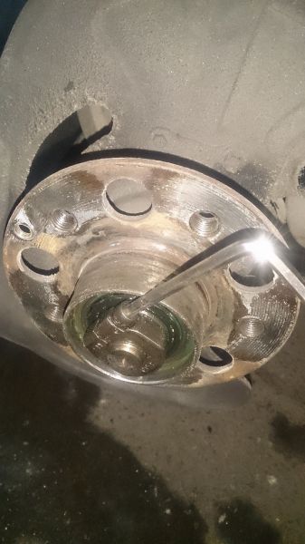

Vaihdossa meinasikin vastustaa heti alkuun kun uuden paketissa oli väärän kokoinen stefa mukana ja tässä vaiheessa vanha tietenkin mutkilla roskakorissa, no vanhan suoraksi kopistelu, paikalleen laitto ja ajoa → kojelauta muuttui joulukuuseksi.
Seuraavana päivänä sitten paremmalla aikaa sama homma uusiksi ja stefan oiontaa samoilla tuloksilla joten puhelin kouraan ja soittelemaan uutta, lopulta stefa löytyikin ja onneksi sattui vielä olemaan paikallisen huoltoaseman pihalla (tai no pitihän se laakerikin ostaa siinä samalla ja pyytää kiltisti mekaanikkoa tekemään välipysähdys sinne huoltoaseman pihaan, iso peukku tästä!:beerhug:) uudet osat paikoilleen ja varoitukset vähenivät kuudesta kahteen, pienen lenkin jälkeen nämäkin sitten kuittaantuivat.

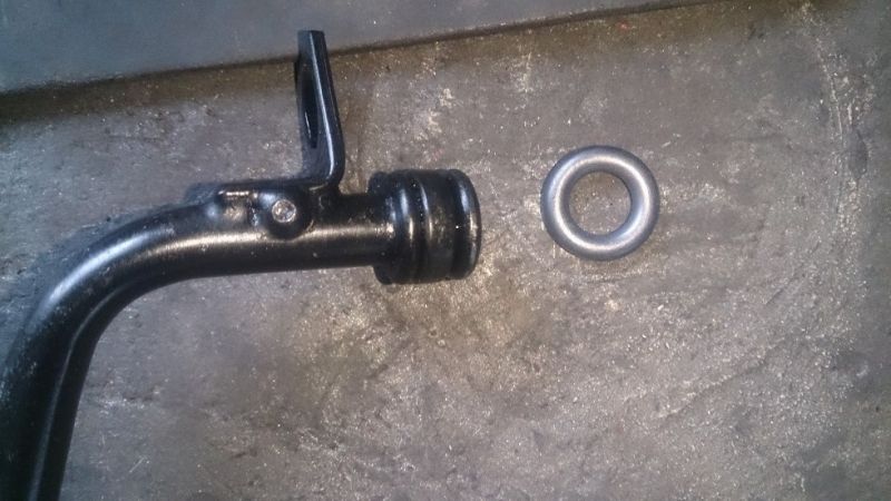

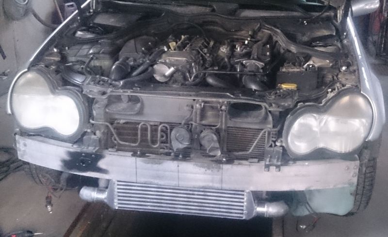

Öljyjen/ turbon vaihto alkoi laskemalla ensinmainitut lämpimänä pois ja muut osat sitten sitä mukaa irti kun näppien palamatta kärsi ottaa.
Irroitin samalla tuon öljyä koneen kylkeä pitkin valuttaneen huohottimen ja vaihdoin kovettuneet ja litistyneet o-renkaat uusiin, jospa tuo vuoto sillä ainakin vähenisi.
Samalla vaivalla vaihtui muutkin asiaan kuuluvat letkut, tiivisteet ja o-renkaat, vanhojen ollessa jo kohtuullisen kypsässä kunnossa.
Uusi ahdinhan oli tuo 270cdi;n vastaava ja meni paikoilleen ilman sen kummempia sovitteluja.
Kasauksen lopuksi vielä uusi suodatin ja öljyt sisään, kone tulille ja ajoa, seuraavia projekteja odotellessa..

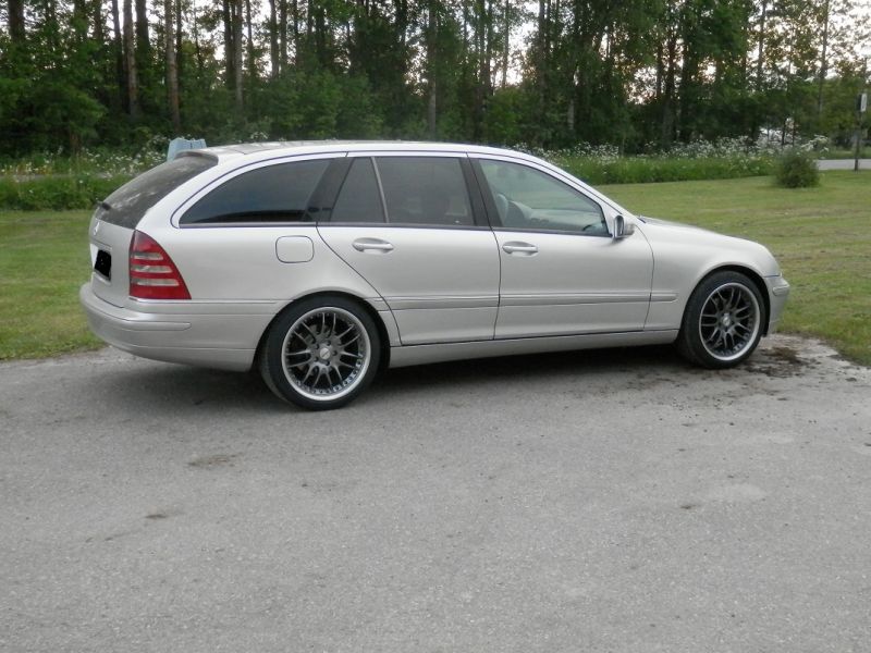

Rengastustakin tuli päivitettyä vielä loppukesästä. Vanteilla kokoa 8x18” et35 ja rengastuksena 225/40R18 landsail:it, laitoin tuohon vielä lättyä väliin eteen 10mm ja taakse 15mm, keskikupit kun hyppäsivät tuolla yhdistelmällä ikävästi edestä pois paikaltaan ja takana vanteet katosivat jonnekkin kotelon sisälle.. Mukavan jämäkkä kyytihän tuolla paketilla tuli vakioon verrattuna.
Keulaa voisi omaan makuun hieman madaltaa, mutta kun tiestön kunto on mitä on ja kyseessä on kuitenkin jokapäiväinen ajokki niin olkoon nyt toistaiseksi noin. Nyt alla jo toki nastanappulaa.

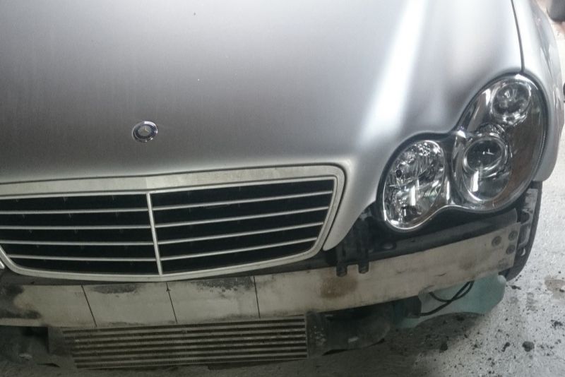

No niin mihinkäs sitä jäätiin.. Tilasin ja vaihtelin nuo uudet umpiot keulalle, piristyi samalla ainakin mukavasti auton ulkonäkö, valotehosta on vielä paha mennä sanomaan mitään kun on muutenkin niin kirkasta.
Samaan syssyyn tuli tilattua saksan maalta -30mm tiputtavat eibachin jouset ja laiteltua alle, samalla vaihtuivat uudet koiranluut taakse. Poksahtelukin loppui lopulta kun ruikin rasvaa vakaajan kumeihin. Keulasta löytyi samassa yhteydessä hiukan välystä vänkärin puolen tukivarresta ja ajan puutteen vuoksi ajattelin käydä vaihdatuttamassa etupään nivelet ja sekä samalla nelipyörä suuntauttamassa ajokin, matkan osuessa tällä kertaa Raumalle soittelin aikaa paikalliselle Euromasterille ja ilokseni sainkin ajan heti seuraavalle aamulle, sloganin mukaan kaiken piti olla siis hyvissä käsissä.. Pientä huolta aiheutti se että en saanut hinta arviota etukäteen, enkä kyllä vielä huollon jälkeenkään soitellessani.. Tilanteen teki tässä vaiheessa mielenkiintoiseksi se että auto otettiin huoltoon yhdeksältä ja soittelin kolmen tienoilla jolloin pellit oli kuulemma juuri laitettu kiinni..
Noo laskua mennessäni maksamaan vaihto työhön oli kuulemma mennyt kolme tuntia ja ihmetellessäni hieman työhön kulunutta aikaa (olin siis ennen huoltoon vientiä ottanut pohjapanssarit pois sekä käyttänyt pultit auki joten kaiken omasta mielestäni tuon olisi pitänyt onnistua pariin tuntiin hieman väsyneeltäkin mekaanikolta) sain vastaukseksi että ohje aika per puoli olisi kuulemma ollut 1,4 tuntia. Tämän jälkeen myyjä ystävällisesti printtasi uuden laskun jossa oli edellisen laskun lisäksi veloitettu kevyttä huoltotyötä 30eurolla... Tässä vaiheessa keskusteluinnokkuuteni kyseisen herrasmiehen kanssa laski nollaan ja aloin suosiolla laskeskelemaan rahoja tiskille, tätä tehdessäni myyjä kehui vielä ystävälliseen sävyyn että miten olen löytänyt noin hyvää mustetta ja että kylläpä on aidon näköisiä seteleitä..
Summa summarum auto etenee taas suoraan ilman ylimääräisiä kolinoita ja kilinoita, mutta edellä mainituista syistä en tulevaisuudessa taida tulevaisuudessa asioida tuolla toimipisteessä kun asiakaspalvelu on noin.. Noh sanotaanko persoonallista..

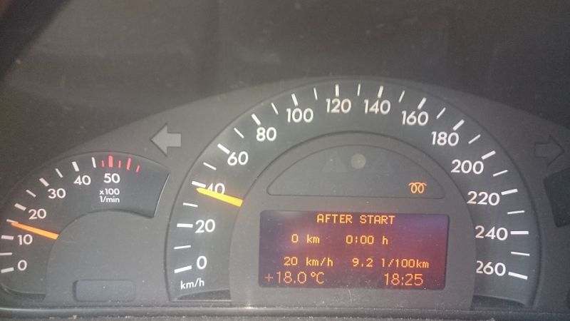

No niin mihinkäs sitä jäätiin.. Auto alkoi starttailtaessa polttelemaan valitettavan pitkään tuollaista valoa:

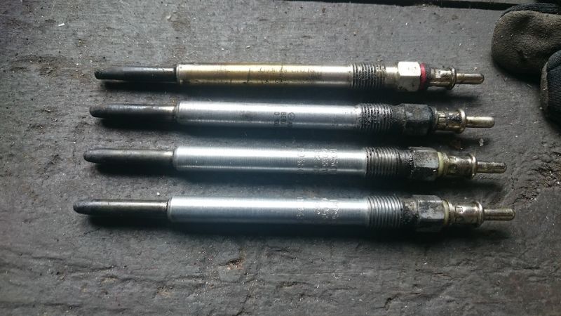

..joten pientä huoltotoimenpidettä oli luvassa, onneksi hyllyyn oli sopivasti tullut hankittua Boschin duratermejä neljä kappaletta, joten 1tkm ajelun ja ihmettelyn jälkeen toimenpidettä edeltävänä iltana ruiskutin wd40:stä lämpimän koneen päälle ja seuraavana aamuna sama vielä uudemman kerran, ennen kuin ajoin motin lämpimäksi ja viritin momenttiavaimen valmiiksi. Päinvastaisista odotuksista huolimatta kaikki hehkut lähtivät nätisti 15nm voimalla väännettäessä ja uudet laittelin paikoilleen keraamisen tahnan kera 12nm momenttiin. On se helppoa!8)
Näemmä noita on aiemminkin uusittu muutamaan otteeseen: 1 sylinterissä oli Championin tuotetta, toisessa Beru (Tämä oli pimennyt) ja jälkimmäisissä Boschin tuotantoa. Jännä tuo ylinpänä oleva Champion; Siinä oleva kaulus oli punainen vrt. muiden valkoiset, olen ollut siinä luulossa että tuo väri tarkoittaisi automaattisesti keraamista hehkua? Näemma luulo ei ole tiedon väärti. Vaihdoin myös öljyt ja suodattimen nyt viikkoa myöhemmin mittarilukemalla 276 470. Kulutukset uudella 225/40r18 255/35r18 rengastuksella pyörii 7l tienoolla sekalaisessa ajossa.

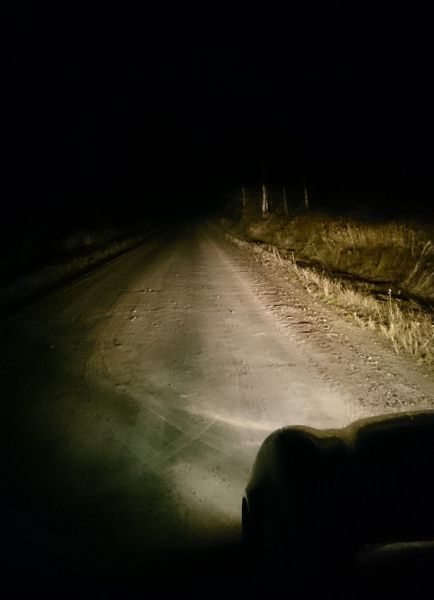

Ennen luonnon kanssa yhteen ottoa tuli vielä testailtua 55w kiinan xenoneita noihin aiemmin asennettuihin depo:n umpiohin. Vaikka xenonit tuli vaihdettua vain lyhyisiin, niin ero oli huomattava pimeällä ajellessa.
Ennen..
Ja jälkeen...
