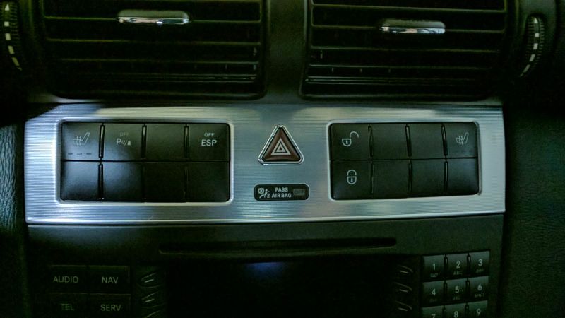

Lainataampa aihetta, kun samoilta tiimoilla kyselen. Tuli hommattua 203 124:en tilalle ja lisää valoa pitäisi saada keulalla. Jos kuitenkin tällä kertaa viisaampana ei kytkisi hirveää valopatteria halogeenien kaveriksi suoraan, vaan laittaisi sisälle nappulan, josta voisi valita palaako lisävalo(t) kaukovalojen parina vai ei. Ei tarvisi vaihtaa niin kaukaa suoraan lähivaloille ja sitten ajaa "säkkipäässä" siihen asti, että saa taas valot päälle ja kovassa lumisateessa ei tarvisi lähteä nykimään konepellin alta sulaketta irti, että kestää ajaa valot päällä.
Saakohan tähän paneelin lisättyä namiskoita (ei niin väliksi, vaikka grafiikka ei vastaa toimintoa) vai meneekö koko paneeli vaihtoon ja onkohan tuo ohjattu väylältä, että mitä mikäkin nappula tekee?
