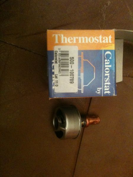

tuli vaihdettua nyt tämä paljon puhuttu termostaatti, w203 200 cdi 85kw -03.
lämmöt oli 70 km lenkin jälkeen n. 55 ast ja nyt rempan jälkeen 15km ~80 ast. homma oli helppo, klemmarit oli ainoa hankala kun tilaa vähän ja ei kunnon työkaluja.

letku termostaattit
Kuvatus letkuun tulevasta

tyhmä kysymys, kummin päin tuo laitetaan termarin ja ylävesiletkun väliin ?..
Viestit: 4325
Re: Tuollasen ku laittaa,ni loppuu lämpöongelmat
masterrontti kirjoitti:
kaskuilija kirjoitti:Itelle laitoin viime talvena suoraan ylävesiletkuun,ennen termostaattikoppaa...oma termari on siellä vielä kotelossa paikallaan,mut eipä tuo ole siellä ahistanut...Lämpöä piisaa kovimmillakin pakkasilla ja kulutus tippuu
http://www.motonet.fi/fi/varaosatuote/3 ... oneuvo=476
"Häntä" moottorinpäin
