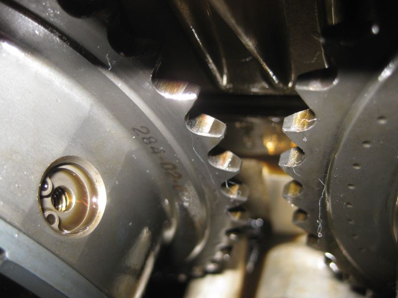

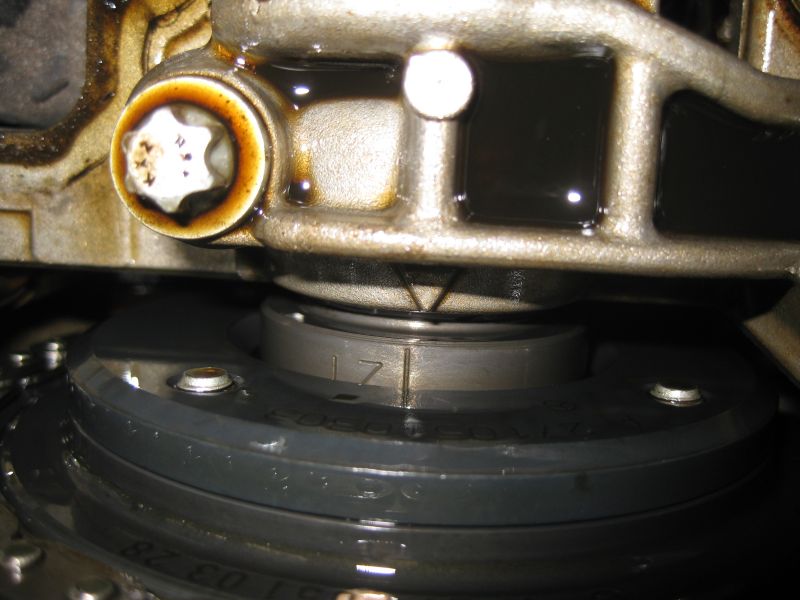

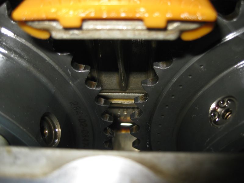

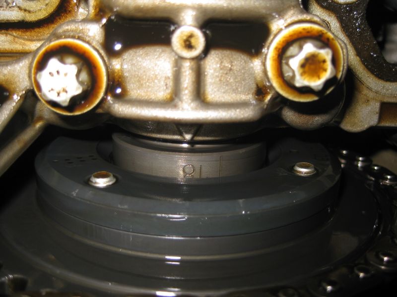

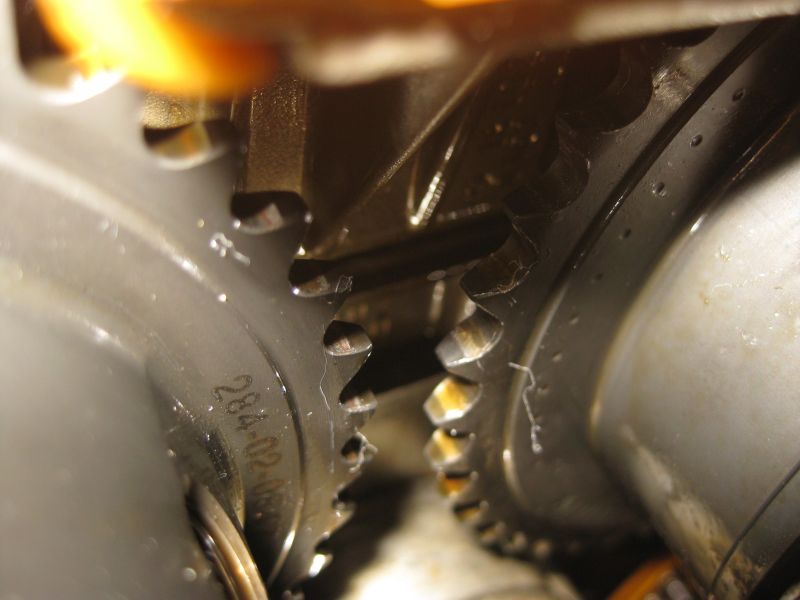

Eihän oo vielä paha? Vajjaa 150 tonnia rullattu ja säännöllisesti huollettu w203 vm-03.Aamulla startatessa sanoi PRÄÄÄÄÄNnNNNNnNNskslkqahjslkjhkldsjlksdjl ja eiku nissan micralla töihin
eikös ajoitus pidä olla kampiakselista ot 0? tai ainakin lähellä?
vasemman puolimmainen nokkamerkki
Oikean puolimmainen nokkamerkki
entäs hampaat, meneekö vaihtoon vielä?
[img]userpix/1716_IMG_55671_1.jpg[/img
Viimeksi muokannut tomppi, 30.9.2015 19:03. Yhteensä muokattu 2 kertaa.
Viestit: 29416
Hampaat noiden kuvien perusteella vielä OK. Jako ei.
