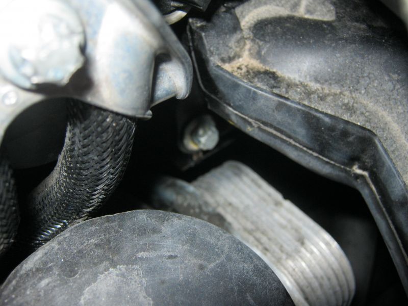

Huomasin tossa auton alla aikaa viettäessäni 220 CDI-moottorissa pienehkön öljyvuodon, hetken aikaa taskulampulla tutkiskeltuani jopa paikansin sen suhtkoht pienelle alueelle.
Vuotokohta sijaitsee siis menosuuntaan nähden moottorin vasemmalla puolella, imusarjan ja lohkon välissä olevassa (muovisessa?) pitkulaisessa palikassa.
Tietämätön haluaisi tietää, mikä osa on kyseessä? Palikan alapuolella on pitkittäin sellainen leveydeltään kapea ja paksuudeltaan ohut pitkä peltilevy/läpykkä, joka on etupäästänsä irti. Ja siis irtiolevassa kohdassa näkyy myös tämä öljypisara. Auton käydessä vuoto ei lisäänny niin että silmällä havaitsisi, mutta on ajanmittaan päässyt moottorin kylkeä sotkemaan. Onko tämä paha? :shock:
Vastaajille kiitos jo etukäteen. Tarvittaessa selvennän tätä selitystä, mahdollisesti jopa kuvien kanssa.

Vuotaisikko kuuluisan imusarjanläpän akselin reijästä.
Viestit: 29769
ansa kirjoitti:Vuotaisikko kuuluisan imusarjanläpän akselin reijästä.
Siltä kuulostaa, ja onkohan siirtotanko irronnutkin läpästä.
Saisiko kohdasta kuvaa ?

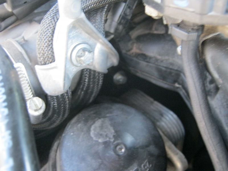

Saa, vaikka ovatkin vähän huonoja.

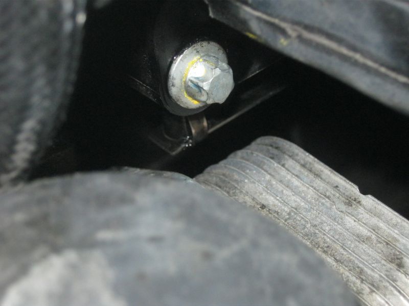

Viimeisessä kuvassa näkyy sitä vuodon tynkää. Imusarjan pohja on myöskin likaantunut sen verran että sormet mustuu kun alta rapsuttelee.
Viestit: 4362
Viimeisessä kuvassa näkyy(pultin kanna kohdilla) öljyn kastelema hiukan tihkuva imusarjan läppä akseli, jos alkaa jotain oireta siitä tulemaan niin ne läpät pois ja tulppa ne akselin reijät
E: se mitä siitä vuota on huotus kaasujen mukan tuleva
ja muutamn vuoden vanhat ovat lähes aina tuolta vähän kosteita

Oolrait. Eli imusarja irti ja riittääkö tulpaksi pultit?
Onko niin paha homma purkaa osia edestä, että pitää viedä pajalle, vai pystyykö kotimekaanikko tekemään? Mitä kaikkea siitä pitää purkaa tieltä? Tiedän vaan varata sen mukaan uusia tiivisteitä ja tarvikkeita?

CDI203 kirjoitti:Viimeisessä kuvassa näkyy(pultin kanna kohdilla) öljyn kastelema hiukan tihkuva imusarjan läppä akseli, jos alkaa jotain oireta siitä tulemaan niin ne läpät pois ja tulppa ne akselin reijät
Aaa, tämä selittää paljonkin. Mietiskelin tossa itsekseni, minkä takia siellä öljykierto on... Joka päivä ihminen voi oppia jotain uutta.
