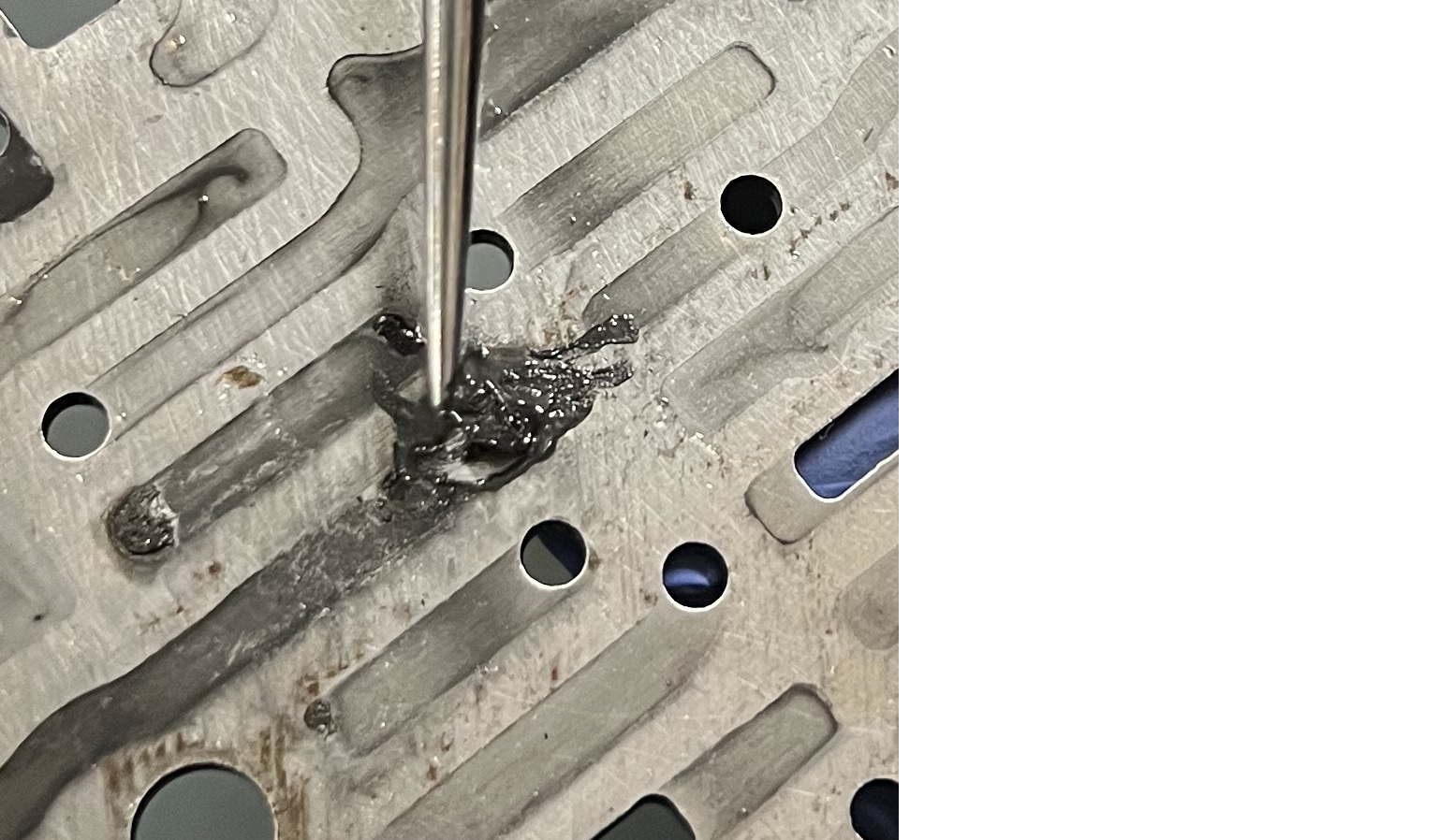

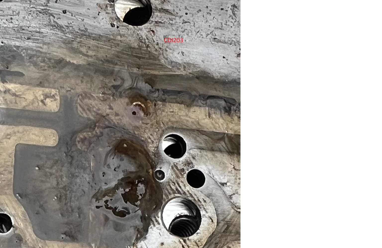

Tuli oireileva 722.6xx tutkittavaksi,
venttiilikoneisto koneisto kairatavaksi,
tuollaista moskaa oli siellä sun täällä
vaihteiston huutelu/pesukoneessa käynnin jälkeen,
melko paljon näyttää töhnää jäävän pesukoneen jäljiltä
Töpselin holkki oli samalla hajonnut
Ja +3581810EBB4
Ja +3581810EBB4

Sotkusen näköinen on pesun jäljeltä

Re: Kuvia automaatti laatikon sisältä turbin lukon solenidi ym
ÖÖÖÖÖ.......
Oliko siis käytetty jotakin pesuainetta/pesukonetta.
Läksin nimittäin joskus äkkiä pihalle, kun alkoivat puhumaan vaihdelaatikon pesusta jollakin erikois pesuaineella.
Olen ymmärtänyt oikeassa vaihdelaatikkofirmassa, että huuhtelu suoritetaan vain omaa puhdasta öljyä kierrättäen, kunnes tummuus häviää.
Pesua ainetta oli käytetty vaikka asiakas oli tillanut ilman sitä,650000tuttavuus kirjoitti: ↑10.4.2026 11:50 ÖÖÖÖÖ.......![]()
oli sitä sitten vielä koitettu laskuttaakin,
auto sentään oli ollut käynnissä (ääni oli kuulunut odotustilaan)
välillä kun tulee niitäkin tutkailtua missä on
huuhdeltu/pesty ja auto ei olle ollut edes käynnissä...
Ja +3581810EBB4
Ja +3581810EBB4
On, ko autolla ajelltu vasta alle 200tkm
tuota sotkua oli tosiaan monessa paikassa,
välilevyssä olevata pikku reiät ihan tukossa
osa hiukan isomistakin,
lisänä suodatinkin irti paikaltaan ,
töpselin reikä tuhottu,
kummasti vaikka mitä oireita
Ja +3581810EBB4
Ja +3581810EBB4
