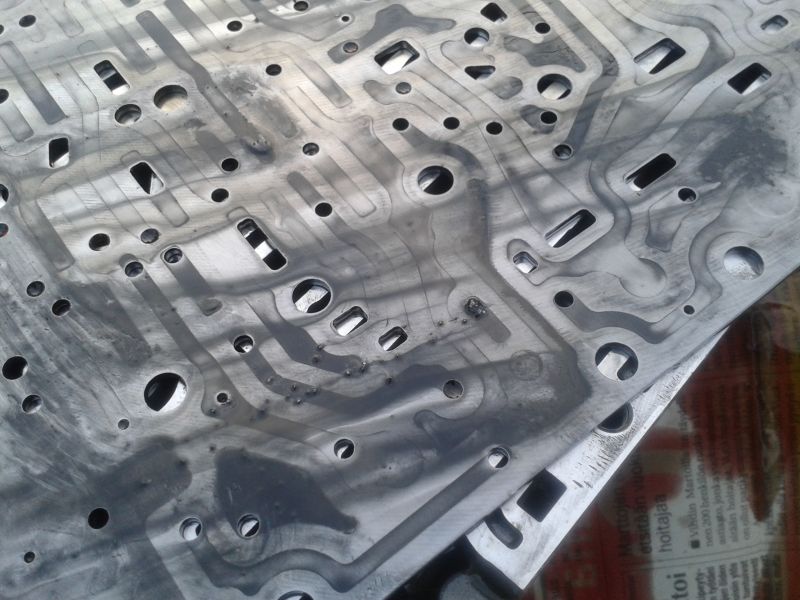

Viestit: 4327
Tämmöistä löytyi yksiköstä ja oireet vaihteeli oireetomasta siihen että auto ei liiku
Kairaamalla sai vielä kuntoon

Viestit: 4327
Sorbus kirjoitti:Morjens.
Pakko heittää omakohtainen kokemus mittatikusta.
Olen paininut oman auton kanssa todella pitkään erilaisten vaihteiston ongelmien kanssa. Auto vaihtaa huonosti, jyristää pienillä kierroksilla ja välillä nykäisee vaihtaessa kunnolla. Mitään vikakoodeja ei ole tullut.
Alkuviikosta olin ottamassa näytettä vaihdelaatikn öljystä 100ml ruutalla, kun huomasin öljyn olevan aivan vaahtoavaa. Sitä sitten ihmettelemään miten se voi vaahdota kun on oikea öljymäärä vai onko?.
Olen hommannut parivuotta sitten KL-Varaosista autooni mittatikun joka on samanlainen kuin Roiston postaama kuva tuolla ylempänä. Kuuman yläraja on asteikolla sen 65mm kohdalla. Nettiä hieman selattuani löysin juurikin mitan 65,4mm pohjasta on oikea määrä öljyä.
Tämän vuoksi kävin hakemassa 4mm kirkasta letkua motonetista ja mittasin uudelleen määrän ja määrä näytti pohjastamitattuna yli 75mm.
Öljyt mitattu siis auto käynnissä, lämpimänä ja kaikki vaihteet käyty läpi.
Eli ostamani tikun asteikko näyttää ylärajamäärän oikein, mutta ei mene pohjaan asti.
Muutamien ärräpäiden jälkeen imasin laatikosta 0,5l öljyä pois ja testilenkille.
Auton vaihdelaatikko toimii lähes virheettä, ei nykiviä vaihtoja, ei jyristä eikä täristele sekä auton käyntiääni parani.
ELI kysymys kuuluu oliko mulla liikaa öljyä lootassa? mitä tuumaatte :twisted:
