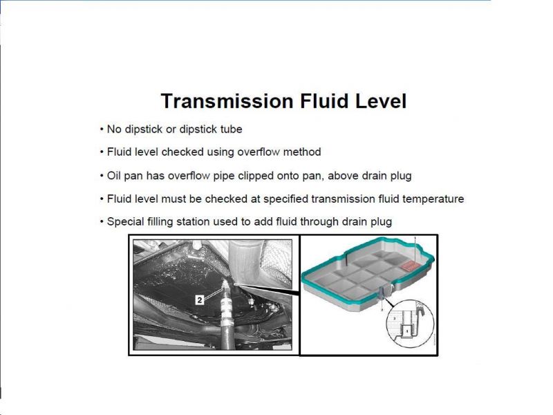

Öljyä on, tosin vuotaa kickdown- vaijerin juuresta vähän mutta mittailtu ja lisätty tarvittaessa. Mistähän nuita tiivisteitä saa?

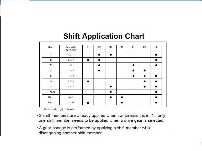

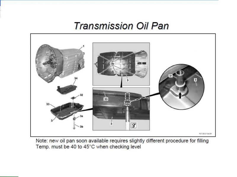

7Vaihteisen öljy(5v)
7V öljy

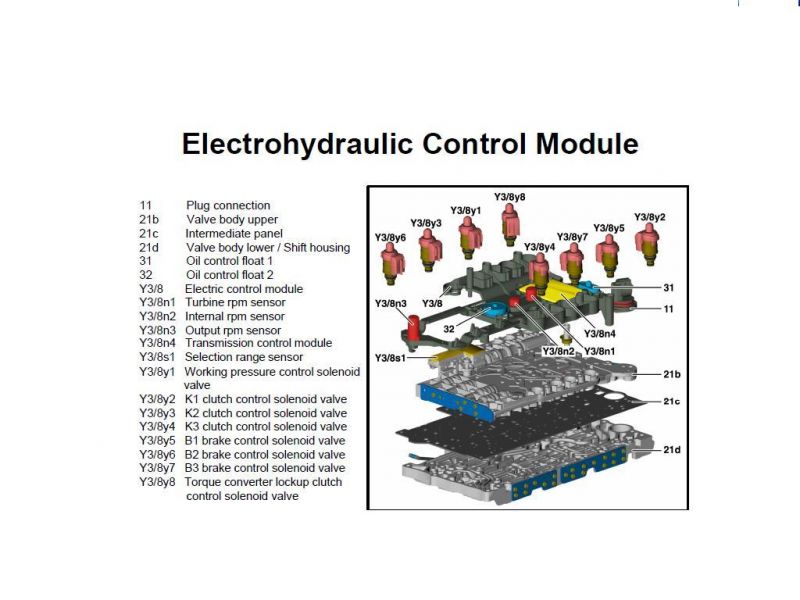

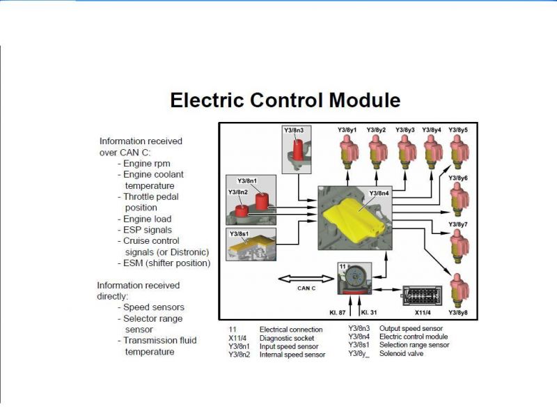

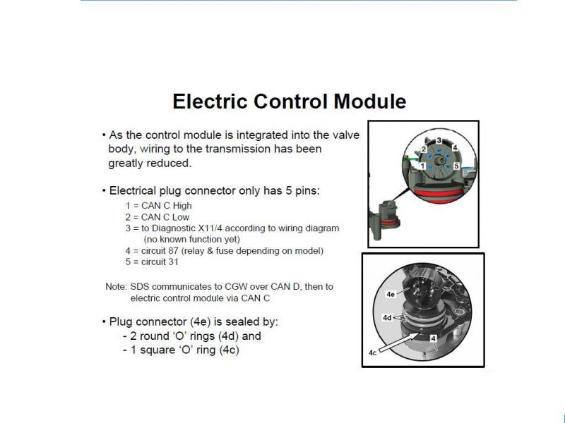

7V solenoidit
Viestit: 4311
Viestit: 4311
Viestit: 4311

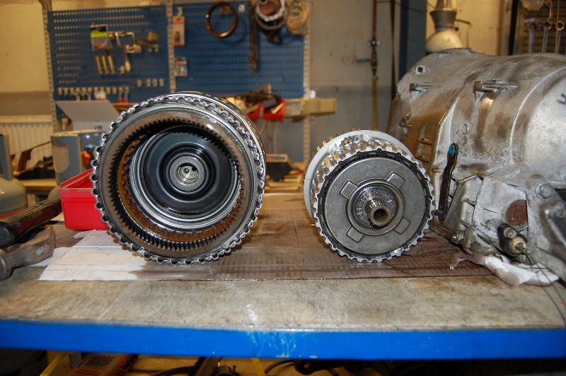

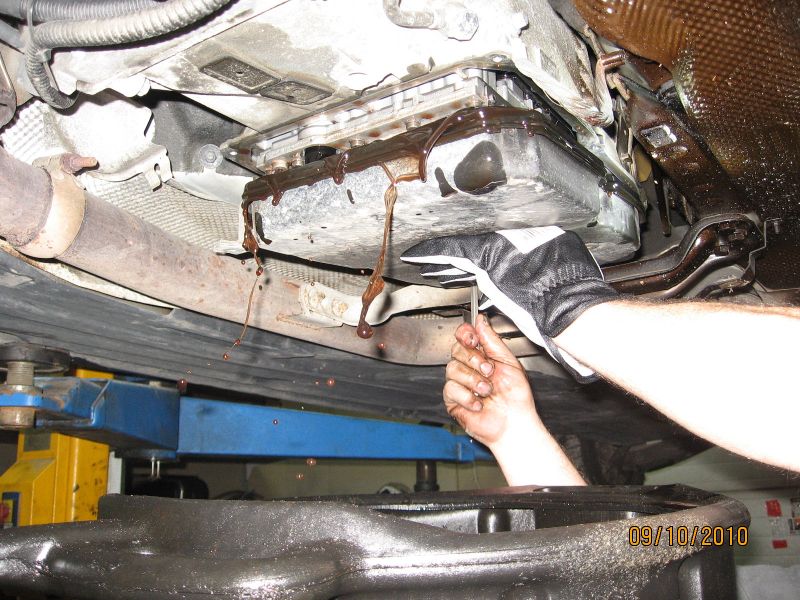

7V uuden ja vanhan öljypohjan ero
Viimeksi muokannut CDI203, 05.11.2011 15:42. Yhteensä muokattu 1 kertaa.

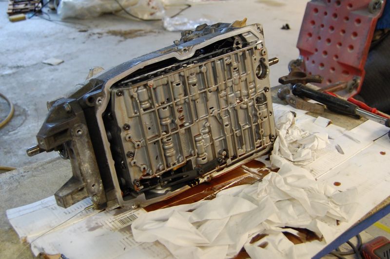

Venttili koneisto, venttili pöytä
ventiili pöytä
Viimeksi muokannut CDI203, 05.11.2011 15:44. Yhteensä muokattu 1 kertaa.
Viestit: 4311
vanttilit ja solenoidit saa pois pohjan kautta

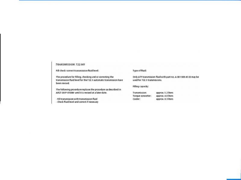

kuva 5V

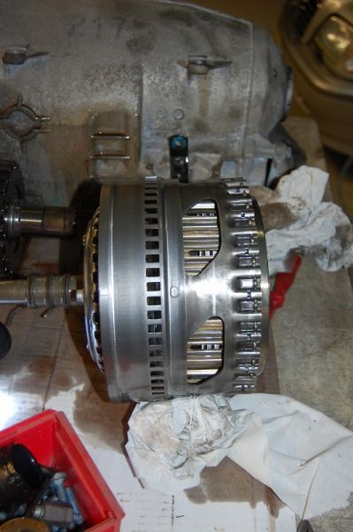

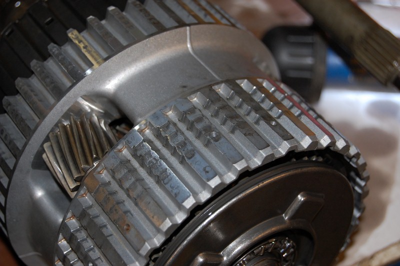

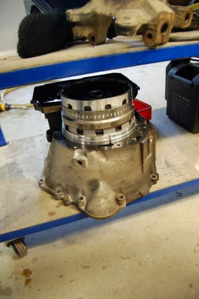

Kaivelimpas kuvia tuosta kesäisestä heräostoksesta. 300tdt/270cdi laatikko.
Tämmöistä jälkeä alkaa tulemaan kun keskilaakeri alkaa väljistyä ja koko helahoito alkaa elämään. Tämäkin laatikko oli korjattu "viron veholla"

Mikä venttiili laatikossa ohjailee turbiinilukon toimintaa? Kyb käsittääkseni ohjailee jonkin venttiilin toimintaa joka ohjaa tuota lukkoa vai olenko ymmärtänyt ihan väärin?
Viestit: 4311
jolle kirjoitti:Mikä venttiili laatikossa ohjailee turbiinilukon toimintaa? Kyb käsittääkseni ohjailee jonkin venttiilin toimintaa joka ohjaa tuota lukkoa vai olenko ymmärtänyt ihan väärin?
torque converter lockup pwm solenoid valve

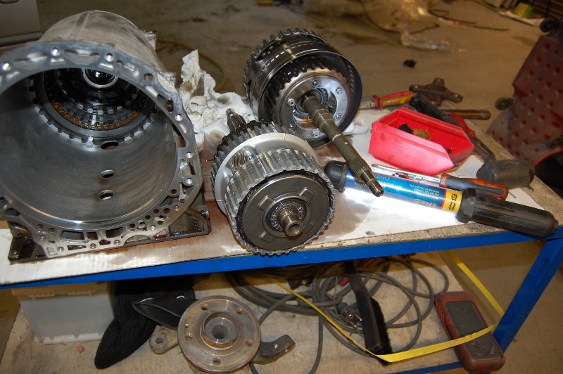

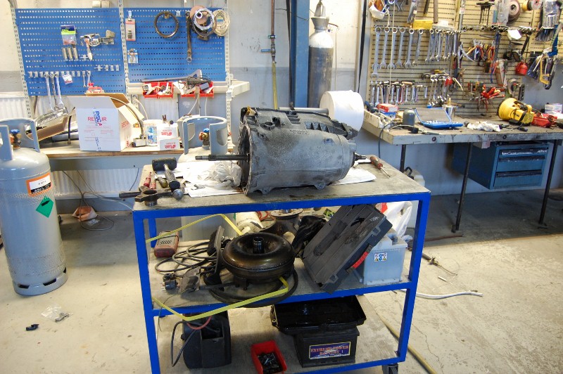

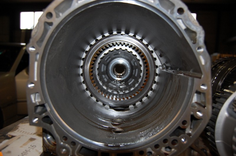

Tänään piti uteliaisuuttaan tempasta auki tommonen w203:n tipronic loota. Monelta osin helpompi kuin vanhat 722.4/3 laatikot.
Oikeen mitään kunnollista vauriota ei vielä löytynyt vielä.
Oireet oli että ensin toimi jotenkin ajossa ja piti jonkinasteista ulinaa ja vaihdot omituisia. Sitten heittäyty ettei mennyt vaihde päälle ollenkaanja öljynpinta ei laskeutunut oli auto käynnissä tai ei, eli pumppu vialta kuulosti :?
Kaikki mekaaniset osat öljypumppua ja kitkapintoja myöten oli uutta vastaavia, ajomäärä n. 400tkm. Pohjassa ihan kauhea sonta eli varmaan jääny öljyt vaihtamatta. Oisko menny suodatin tukkoon ja sen takia tiltannu koko loota :shock: :?
Uudet tiivisteet ja vapaakytkimet ym ja pesun jälkeen nippuun. Loput viat ovat venttiilikoneistossa jos vielä oireilee
