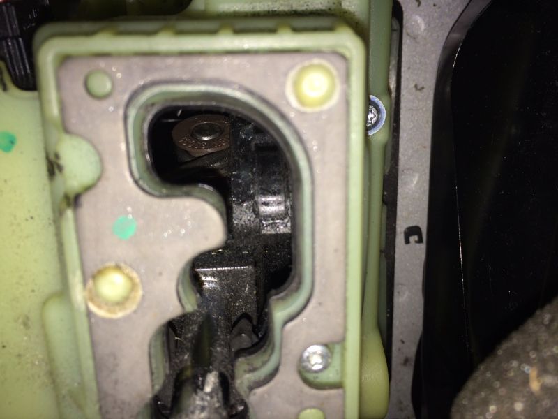

Moro,
kysymys, varmaan mulla täysin samaa vikaa (en oo käyttänyt testerissä kun oireet alko vasta eilen ja tänään ne paheni).. tossa kun sain laatikonkorjautettua niin toimihan se 3viikkoa sitten auto taas.. no nyt se tekee sitä että lukitsee koko vaihteiston johonkin vaihteelle, taulussa palaa vain D eikä mee R tai P:lle.. tänään teki sitä kun himaan tulin 2 kertaa jouduin pysähtyy käynnistelee uusiksi jotta vaihteet pelas, kotipihassa teki sen kun menin sammuttaa niin eipäs lähtenyt käytiin, pikkusen startti pyörähti ei muuta..aikani ku veivasin starttia ja keppia välillä taulussa palo R vaikkei se kyllä pakilla ollut (muistaakseni), loppujen lopuksi sain käytiin ja tuntu taas pelaavan hienosti... kun olin lueskellut näitä ongelmia niin otinpa äsken auki tuon "kuoren" ja kattelin vähän sitä vaihteenvalitsinta.. näky oli aika karu (kts kuva), aikapaljon pölyä ainakin tossa päällä, eli voisiko tuo olla nyt se syy tähän mun ongelmaan?
Kysymys viisaammilta, aattelin jos itse ottas ton eka irti ja koittas putsaa, löysin yläpäästä about 10mm kannalla olevan pultin ilmeisesti sillä on kiinni? Mites alapää? en viittinyt purkaa röökisytkäri systeemiäpois kun en nopeesti keksinyt miten se lähtee irti, mutta neuvoja tarttisin et missä järjestyksessä tuo puretaan tuolta pois? Luin kyllä parikin artikkelia ihan ok ohje suurinpiirtein tiedän mut jos joku ois tehnyt ton niin vois valaista vielä tarkemmin etten ryssi ton kanssa enempää.. sit tuo vaijeri kiinnitys, onko siinä mitään jippoa tai miten se on kiinni ja saako sen helposti myös takaisin kiinni?
Sitten tuo puhdistus? Pystyykö ton purkaa osiin, onko mitään osia mitkä saattaa lentää kun availee? Ja voiko käyttää jotain crc puhditusainetta ja paineilmaa esim?
