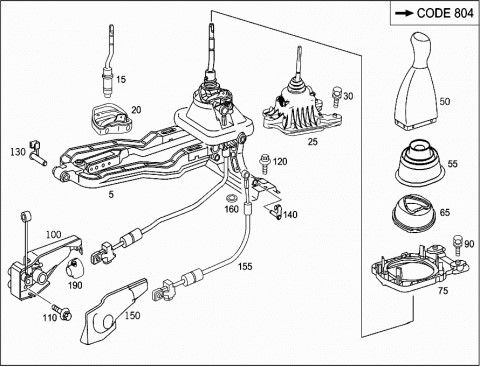

Pääsin vihdoin kurkkaa auton alle, eli pystytanko jossa pallonivel, oli hypännyt pois paikaltaan. Nivel oli niin väljä, että ei oikeastaan ollut tuntumaan, että naksahtaisi takaisin paikalleen. Tein nyt väliaikaisen vippaskonstin ja leikkasin polkupyörän sisärenkaasta palan, jonka puristin pallonivelen kuppiin. Onko tähän saatavilla pystytankoa irtonaisena tai onko jollain mittoja, jos kierretangosta ja irtopäistä tekee uuden tangon.
Elikkä tuo pystytanko, joka on vasemmassa alalaidassa.
Viestit: 29444
Se on tuo osa numero 100 eli vähän ylimääräistä tulee samalla, mutta hinta ei kuitenkaan ole kuin muutaman kympin luokkaa.
