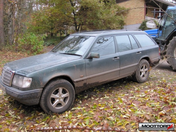

Tai rakentelee 124-mallista maastokelpoisen ajoneuvon, niin kuin tässä googlaamalla netistä ryövätty kuva TeroK:oon mersusta.
Linkki sivulle ----> Klik
