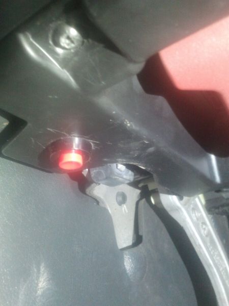

Nyt ollaan jännän äärellä! Olen jo jonkin aikaa pähkäilly tätä jännää nappia, ja hajuakaan ei ole siitä mitä se tekee. Enkä ole tohtinut painaakaan, just oon saanu auton mieleiseen kuntoon.
Jos jollakulla olis tietoa tai edes arvauksia värkin käyttötarkoituksesta, olisin (jälleen kerran) kiitollinen. :)

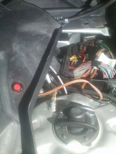

Nappeja on siis kaksi, ja ovat 97% varmuudella jälkiasenteisia. Toinen sijaitsee konehuoneessa sulakerasian päällä, toinen kuskin jalkatilassa sulakerasian alla.

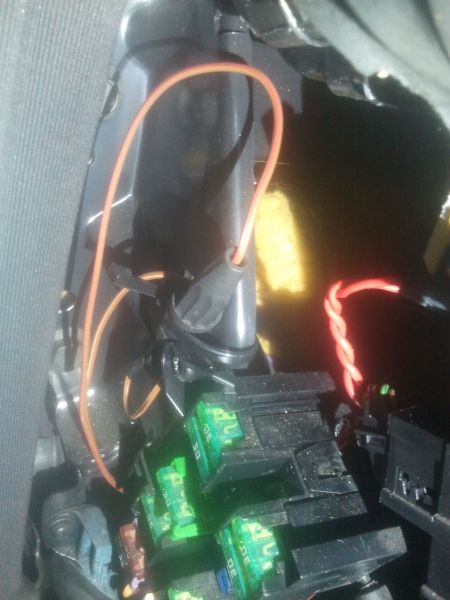

Ja kuskin viereisestä sulakerasiasta löytyy lisäksi johtohässäkkä jossa liitin/putkisulake, ja tästä johdot jatkaa kojetaulun alle kohti keskipaneelia. Johtohässäkkä kuvattu alla

Konehuoneen napista ei tietoa, mutta tuo toinen on ilmeisesti hätäpäinike. Mittaripajat noita laittaa ja yleensä nuo riisutaan autosta pois kun taksiura loppuu. Sulake liittyy myös jälkiasenteisiin taksivarusteisiin.

Entiä, mutta jos tuo on tosiaan joku hätähälyytysnappi niin aika källi idea pistää semmonen konehuoneeseen, voipi ryövärille väittää että tämä meni vikatilaan ja pittää käydä pellin alta resetoimassa :P

Painoin nappia. Ja painoin muuten muutamaan otteeseen. Sammutettuna, virrallisena, käynnissä, ajossa. Ja mitään ei käyny. :D
No, otin torxin käteen ja paneelia auki. Ja boksihan sieltä tuli vastaan. Valmistaja Intax (intax.de) ja laite oli nimeltänsä taxi-notalarm.
Tässä vaiheessa allekirjoittaneella paukahtaa suuri v**utuksen aalto ylitse ja boksi lähti kovaa haipakkaa irti piuhoista! :evil:

Tuohan on paniikkinappula sisällä ja sen kuittaus on sitten siellä konepellin alla. Mutta ilmeisesti deaktivoitu jossei napista mitään tapahdu.
