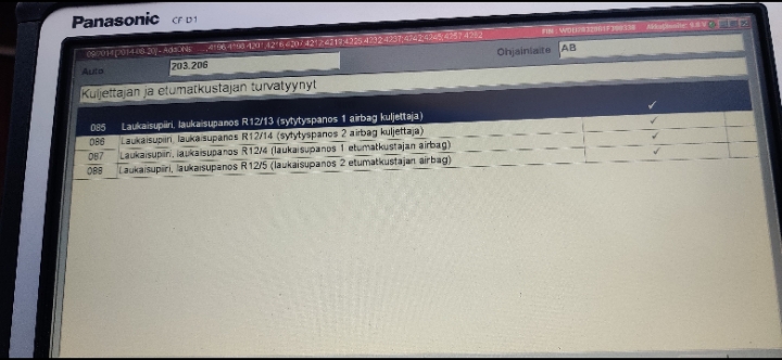

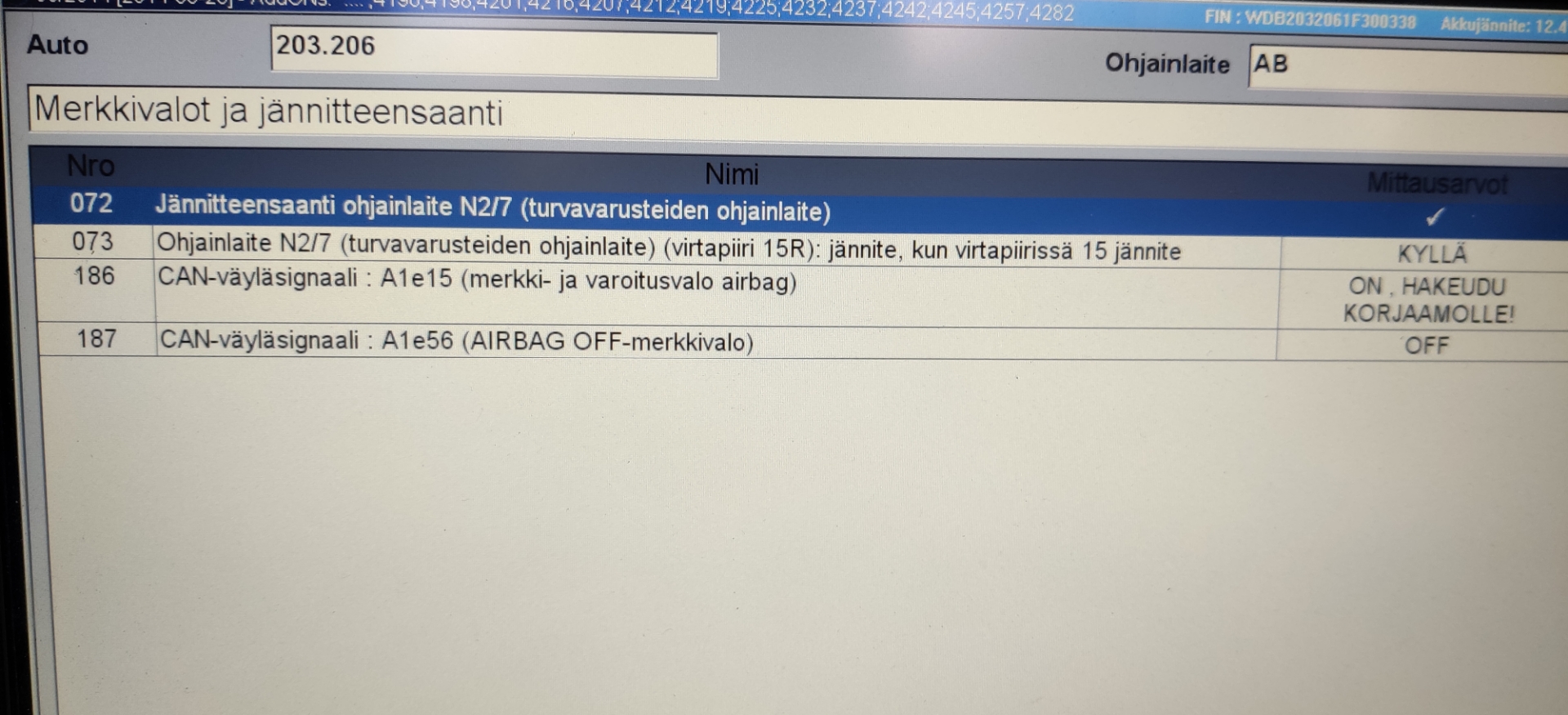

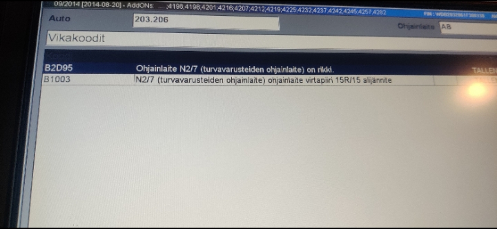

Nyt tarvitaan kokeneiden apua 😅 elikkäs -02 220cdi herjaa
B2D95 ohjainlaite N2/7 (turvavarusteiden ohjainlaite) on rikki
B1003 (turvavarusteiden ohjainlaite) ohjainlaite virtapiiri 15R/15 alijännite.
Staarilla oon nyt yrittänyt tutkia, mut sen verran noviisi sen kanssa että oon ihan jumissa,

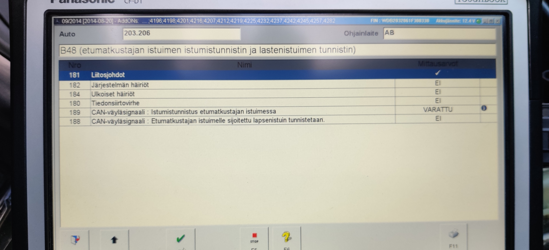

Vähän kaikkea on yritellyt kokeilla. Esimerkkinä sellainen että kun virrat laittaa päälle airbag off valo syttyy ja sammuu, mut kun laittaa turvavyön hanttarin puolelta kiinni niin ei syty... (Kun tuossa -04 vuotises se syttyy..) Ja jos oon staaria tulkinnut oikein niin tunnistaa kun hanttarin penkille istuu😳 jos jollain olis ideoita ni voin laittaa yv:een kuvia noist mitä stari kertoo, et oonko tulkinnut niit yhtään oikein😅 auttakee apinaa😅

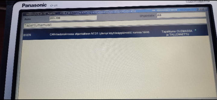

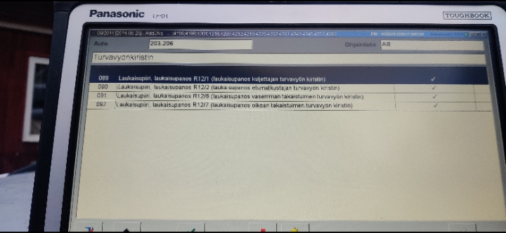

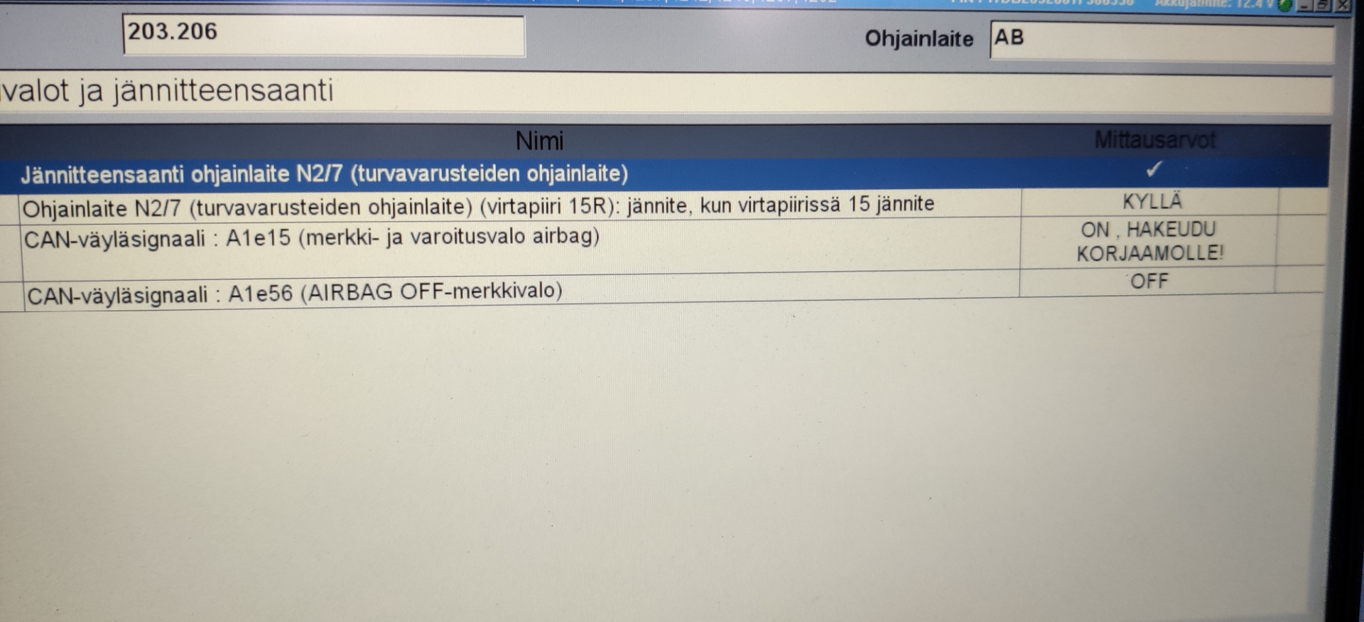

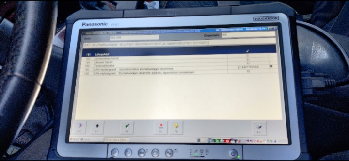

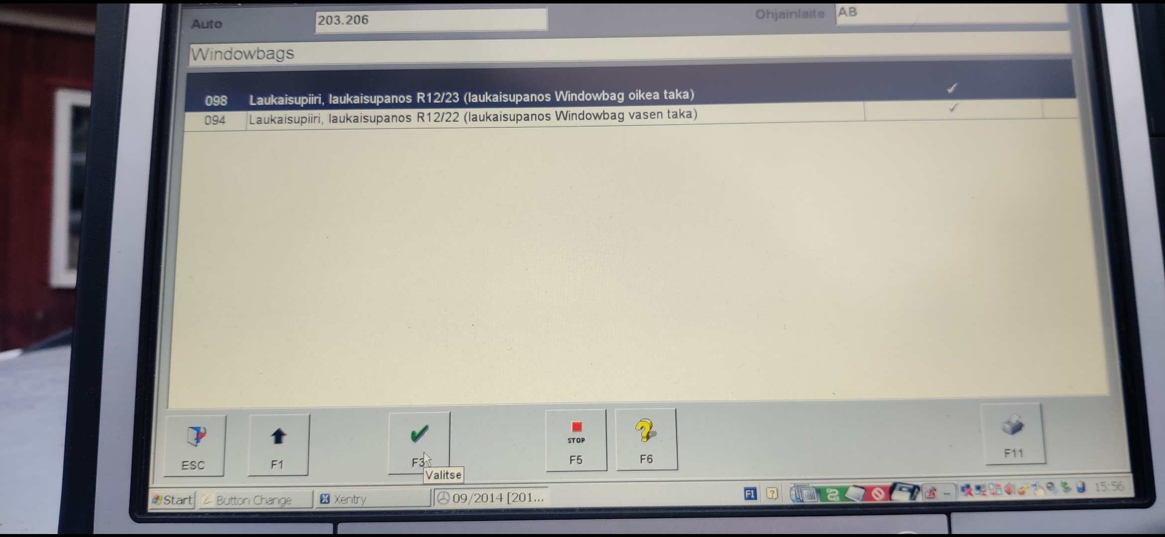

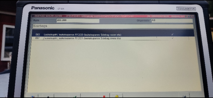

Tässä kuvia tutkailtavaks, voin pistellä myöhemmin enempi jos tarvetta😎
Paris kuvas näkyy alijännite, kun ei ollut laturi kerennyt lataamaan😁

Semmone että mitäs se *:ri neuvoo tarkistamaan
kun klikkat tuosta vika koodin kohdalta
onko ne ohjeet jo käyty läpi
E: ja saakos noita kuvia jotekn suurentumaan niin että näkis mitä niissä lukee

Ohjeet muistaakseni neuvoi mittaamaan tuon navan 15, mutta ohjeessa oli erilainen liitin kun mitä löysin ja oisko pyytänyt vielä käyttämään jotain adabteria😳
Voin yrittää lähettää nuo kuvat täysikokoisina/ selkeämpinä jos ei muuten niin vaikka s.postiin.

Äkkiä zoomailtuna tuossahan on CAN ongelma, mikä on päällä. Lisäksi on käynyt syöttöjännite alhaalla.

MHe kirjoitti: ↑30.10.2021 8:17 Äkkiä zoomailtuna tuossahan on CAN ongelma, mikä on päällä. Lisäksi on käynyt syöttöjännite alhaalla.
Osaakko sanoo yhtää mist lähtis ratkomaan tota CAN ongelmaa😅?

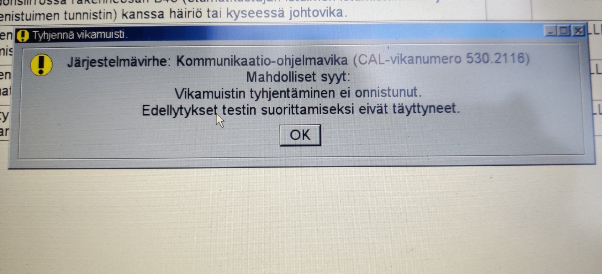

Mittailin penkin tunnistimen niin jos oikein mittailin niin sain tulokseksi 30 ohmia ja tuollaiset nappasin * rin kanssa.
Ja mikä mahtaa olla kun ei anna poistaa noita tallentuneita vikoja.
