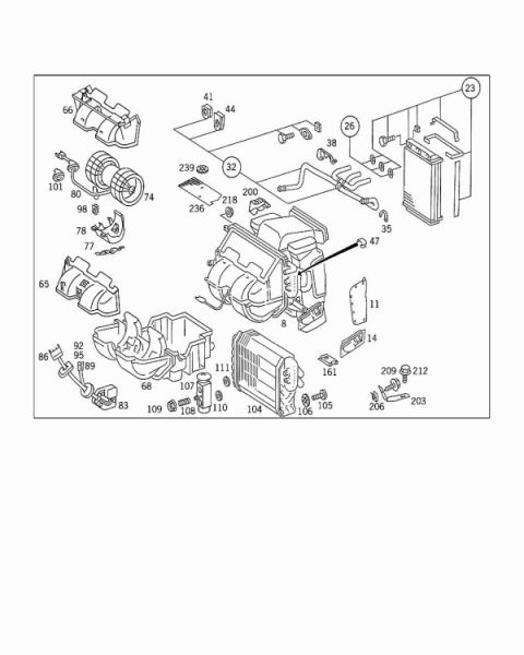

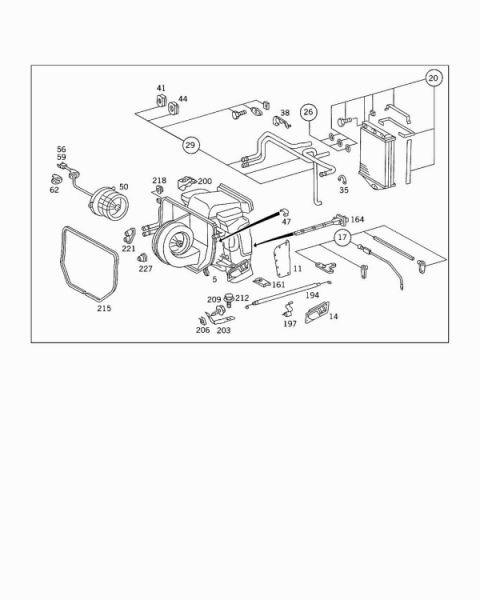

Onko kellään räjäytyskuvaa lämppäristä... kenno/puhallin systeemistä?
andyx
Viestit: 329
Liittynyt: 09.11.2010 0:42
Viesti Kirjoittaja andyx »
Ja vastaus itselleni, ilmeisesti tässä.
