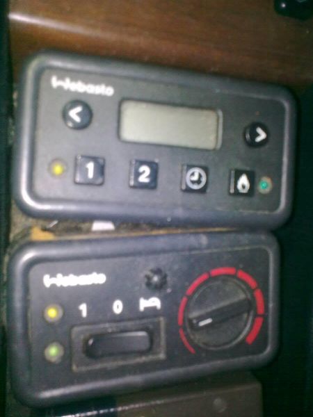

Olisi tuollainen projekti edessä ja ajattelin siitä vähän kirjoitella koska webaston asennuksesta w124 koriseen löytyi todella vähän asiaa.
Auton mihin webasto tulee on 90 vuosimallin 200D sportiline varusteltuna.
Webasto on peräisin jostain w124 dieselistä, ilmeisesti 300D:stä koska paikka oli siinä pakosarjan puolella, 300 turbossahan webasto on siellä imusarjan puolella pystyasennossa. Webaston malli siis DBV 46.
Polttoaine otetaan T-haaralla paluuletkusta tankin alta.
Vesikierto taitaa olla helpoin / järkevin toteuttaa niin etttä kiertovesipumpulta tuleva letku irti ja siitä webastolle ja webastolta lohkoon ?
Autossa ei ole ilmastointia, puhallin kytketään vaihtoreleellä toimimaan, ilmastoiduissa taitaa olla mahdollisuus herättää lämmityslaite samalla tapaa kuin uudemmissa ilmastointipaneelin takaa.
Sitten muutama kysymys. Onkos alkuperäisasennettuun webastoon saanut jotain katkaisijaa ohjaamoon webaston kellon lisäksi? Liittynee johonkin kesämoodin?
Samaten tuo merkkivalo aiheuttaa vähän ihmetystä, on muuten 2 lankainen polttimo

Tuossa kuva kellon liittimestä

Onkos tässä dwb46:ssa tällainen ohjauspaneli?
Autossani on tällainen jälkiasennettuna, enkä saa tätä lämmittämään sisätiloja.
Myöskään manuaalia ei minulla tähän ole, osaisiko joku linkittää tämän käyttöohjeen?

Karvanaama kirjoitti:
Osaisiko joku kertoa mitä tuosta alemmassa lootikossa olevasta kytkimestä pitäisi tapahtua? Tuo keinukytkin, jossa on 0 -1 - ja joku symboli.

Viesti Kirjoittaja 745 »
Jatkuva - pois - taukolämmitys :?:
