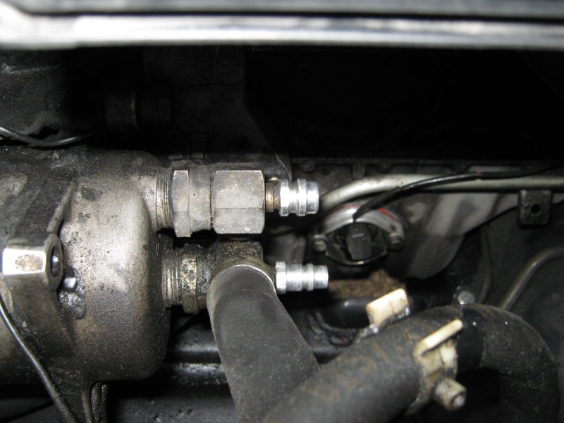

Niin on ollut.Hannu.H kirjoitti:Lukkopellissä on ollut tarra kaikissa ilmastoiduissa lankuissa. Noissa on kylmäaineena r134a sekä alkuperäisessä -92 Behrissä että Jälkiasenteisessa Diaviassa.
Ja pittää lisätä ainetta varmaan ko ei paljoa viilene auto ennää ja kihinää kuuluu ku laittaa pääle.
E46 330D & E46 328i
Joo ei oo entinen omistaja ees 3kk aikana öljyjä vaihtanu eikä tienny aiemmista huolloista ni siinäpä se.
On se pelannu ja pellaa vieki mutta aika vaisu alkaa olla teho ni täyttää pitäs.
Niija tää on diavia ilmastoinnilla, jälkeenpäin laitettu, liekkö saksassa vai vasta suomessa, ja millo lie suomeen tuotu. Yksityinen saksasta uittanu joskus.

No kylmäpiiri rakennetaan siten että tietylle kylmäaineelle sopiva öljy joka liukenee siihen. Kylmäaineelle sopiva kompura, kuivain, paisuntaventtiili ja muut hilppeet. Jos siihen laitetaan eri kylmäaine niin nuo suhteet muuttuu ja autokylmäs vielä muistaa kumiletkujen kestävyys.

Tuo on vähän kaksipiippuinen homma, nipat on muutettu, mutta onko öljyt vaihdettu sopivaksi? R12 ja r134a toimivat eri öljyillä ja jos öljy ei ole passelia niin tuho seuraa. Sinne on saatettu työntää myös konversioöljyä/ainetta joka taitaa olla vähän kyseenalainen tökötti, jenkit niitä suorii kylläkin suuresti.

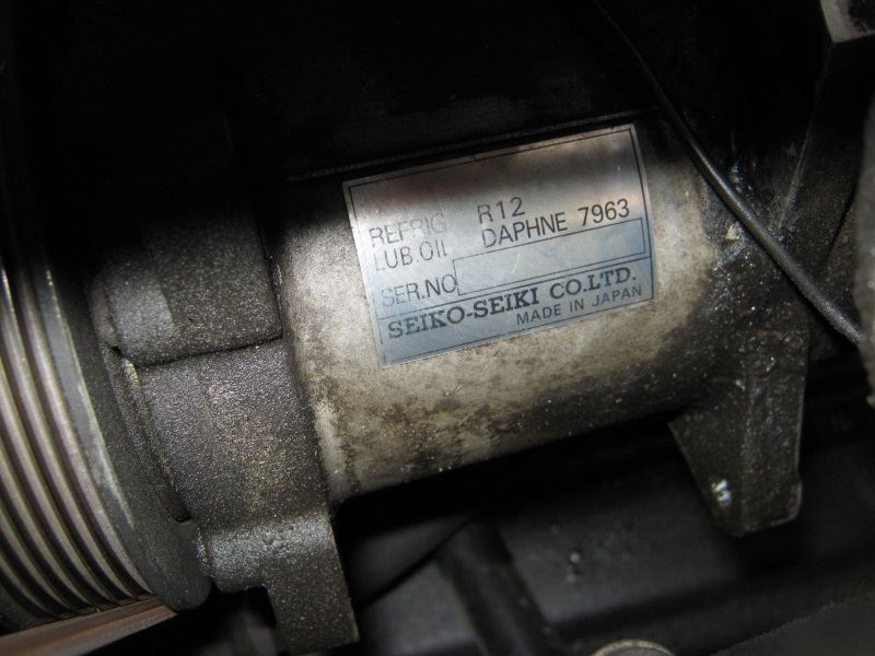

Ja sit tuo sun järjestelmä on viel joku jälkiasennus kun mulla on orkkis niin kompura on ihan eri näkönen
S210.226 digilintta
S210.226 digilintta
Juu mainittinki sen jo ylenpänä muistaakseni. On mullaki orkkis kompuraa vaa seki on R12 aineelle myös, oli ne kierre liittimetki vie.hotari kirjoitti:Ja sit tuo sun järjestelmä on viel joku jälkiasennus kun mulla on orkkis niin kompura on ihan eri näkönen
Kuivainkaa ei näytä samalta ko behr systeemissä.
E46 330D & E46 328i
Se öljynvaihto on taas sitten semmoinen savotta että. Kaikki vanha öljy pitäs saada pois ja se on mahdoton homma. Pelkästään kompurasta kun haluaa öljy pois niin se pitää purkaa irti yms. Ja sitten siellä systeemissä on vielä kierrossa öljyä.Dixon kirjoitti:Samallahan ne öljyt voi vaihattaa varmuueks ja kuivaimen. Eikö se sillä tuu oli siellä mitä tahansa ennestään?
