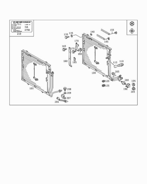

Vinkkejä tarvittaisiin ko.operaation tekemiseen eli lähinnä sitä,että mitä kaikkea pitää purkaa edestä pois...tarviikohan myös visko irroittaa..??
Autohan on 220D S202..
Rässi66
Viestit: 4750
Liittynyt: 30.9.2005 1:04
Paikkakunta: Wempääwä
Viesti Kirjoittaja Rässi66 »
No eikö se visko ole siellä takana ja ilimastoinnin kenno eessä?
Tuossa jonkinäkönen kuvatus aiheesta.

Ajattelin vaan sitä,että mahtuuko syyläri liikkumaan hieman tai edes kallistumaan taaksepäin,niin sais sitten enemmän tilaa sen kennon pois ottamiseen...

Saapu paketti saksanmaalta sisältäen lauhduttimen ja kuivaimen.
Ny tarvis kilkkeet vaihtaa, eikä viittis mennä pers edellä puuhun.
Onko vinkkejä, kuinka lauhdutin lähtee helpoiten pois paikoiltaan?
Mitä muuta pitäis ottaa huomioon?

Onhan tuosta jo aikaa kun sen omaani vaihtelin, mutta koitan muistella.
Sähköflektit pitää ottaa pois ja syyläristä kaikki kiinnikkeet irti, se saa muuten olla paikoillaan. Lukkopelti pitää myös ottaa pois häiritsemästä.
Vanha tosiaan tulee helposti pois kun ei tarvii varoa, mutta uuden ujuttaminen paikoilleen on tehtävä varovasti.

Jahah, sama kenno kuin itselle kaiketi tarvitsee...
Elikkä kuutosbensa w202...
Tuo ensimmäinen on orkkisnumero ja se on korvattu tuolla jälkimmäisellä.
Hinta genuinepartsissa 303.3e ja toinen lienee tarvike tai tarvikesarja uudemmalle korvaavalle kennolle (putket erilailla???) 95.2e
http://eshop.original-teile.de/index.ph ... 2028300870
Pistän tuonne tilausta, mukaan mahtuu varmaankin toinenkin kenno ;) Taisit olla Järvenpään miitissä joku aika sitten.... Sinne voisi näitä kuskata tarvittaessa.
Toki KL voi tarjota hyvän kennon edullisestikkin, mutta itse pakko tilata muutama sellainen osa mitä ei suomesta saa järkevään hintaan, tulee sitten muutakin samalla.
Itsellä näyttää putket menevän tuon oikeanpuoleisen mukaisesti.

No, tässä on se pikkumutka että on kahdenlaista kennoa tarjolla ainaskin. Toisessa lähtö ja tulo alareunassa ja toisessa ala ja yläreunassa. Motonetissäkin on kahdelle eri kennolle (eri koneisiin) sama osanumero...
Paras nähdä kenno itse tai olla muuten varma että käy. Sitten on se että onko mitat kennon tehokkalla alueella vai koko kennon mitat. Jotta mahtuu ja kiinnityspisteet ok (oli rullamitta taskussa ja entisen mitat lapulla).
