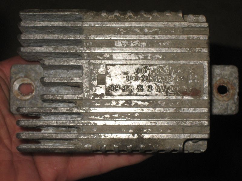

Hei auto on vm.95 2.5d manuaalisella ilmastoinnilla, jota olen koittanut saada kuntoon, aluksi järjestelmä paineistettiin ja todettiin, ettäl lauhduttimesta tuhisee, no ei muuta kuin kenno ja kuivain tilaukseen ja asensin ne paikalleen, samalla ajattelin että kokeilen puhaltimen suoralla akkuvirralla, no eihän ne pelanneet kumpikaan , no koitin ehjätä ne tuloksena toisen sain pelaamaan suoralla akku virralla, mutta paikalle laitettuna ei pelaa, kysymys kuuluukin että mikä näitä puhaltimia ohjaa, kun jostakin luin että olis joku boksi kuskin puolen lokasuojan sisällä, muttakun johtoja seuraa niin ne menee sulakerasialle päin, ja keulassa on joku etuvastus, mikä ilmeisesti liittyy myös tähän(onkohan tälle mitään mittaus arvoja tiedossa), eli ilmastointi pelaa kyllä, mutta puhallinta en saa pyörimään.

kyllä siellä kuskin puolen sisälokarin takana,siellä pyörän etupuolella ohjain on..voi olla piuhakin sieltä poikki,on aika arassa paikassa

Tunkkasin auton ilmaan eikä siellä näy kyllä ohjainlaitetta, mihinkä siitä kuuluu johtojen mennä? Voisiko olla että vanhemmissa malleissa eri paikassa tai ei ollenkaan ole boksia(vm-95)?

niijuu,oisko sitte vuosimallissa eroa,mulla oli vm-98..ei se paljo tikkuaskia isompi ollu.
Tai voihan olla siirrettykin jo eri paikkaan,ite siirsin sen siihen abs yksikön alle,siitä jostain se johtosarjakin muistaakseni menee.

paljon mahdollista, kun tässä se on tosiaan niin sanottu manuaali, mutta täytyy tutkia jos vaikka sieltä sulakerasian takaa löytys jotain tähän liittyvää esim.relettä?

Tommonen lodju ainakin löytyy -99 cdi:n vasemmasta etuloksusta
Edit. siis toi ohjaa niitä flektejä ecun käskyillä??

Mulla on -95 mallissa vähän erilainen, mutta kanssa vasemman lokasuojan sisällä, runkoaisan kyljessä kahdella 6mm ruuvilla kiinni. Sisälokarin jatke pois, niin pitäisi löytyä

Ja tuota boxiahan on sit osa nostellut konehuoneen puolella lähelle abs pumppua :idea:

Pega kirjoitti:Ja tuota boxiahan on sit osa nostellut konehuoneen puolella lähelle abs pumppua :idea:
Noin tein itsekin vastaisen varalle. Omassa W210:ssa flektien toimimattomuus johtui juurikin tuosta boxista ja uusi löytyi näppärästi eBaysta. Hintaa boxille jäi kaikkinensa 18 € (boxi 10 €, postitus 8 €).
