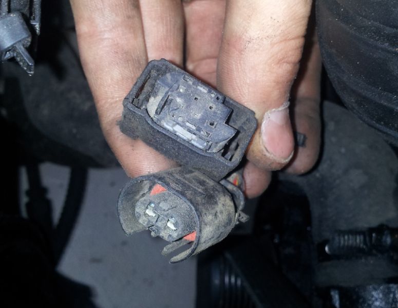

Mutta, samalla kun tuli konehuonetta tutkittua, huomasin pari irrallaan olevaa piuhan päätä. Olisivatkohan nämä ne webaston piuhat:

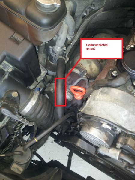

Ja sitten, tulisiko webaston letkut tähän väliin:

letkusta en sano mitään mutta piuhat on webaston

xr kirjoitti:letkusta en sano mitään mutta piuhat on webaston
Nojuu. Tuo letkuhan tulee tuolta vesipumpulta ja meneen tuohon koneen kylkeen. Jostain välistähän sille webastolle ne vesiletkut on varmasti joskus otettu, ja tuo olisi aika lähellä ainakin. Joku kenellä on cdi mese voinee kertoa.. :roll: Jos tässä vaikka joskus innostuisi tuon webankin tuohon lykkäämään, kun melkein saisi bolt-on -systeemillä. :wink:
