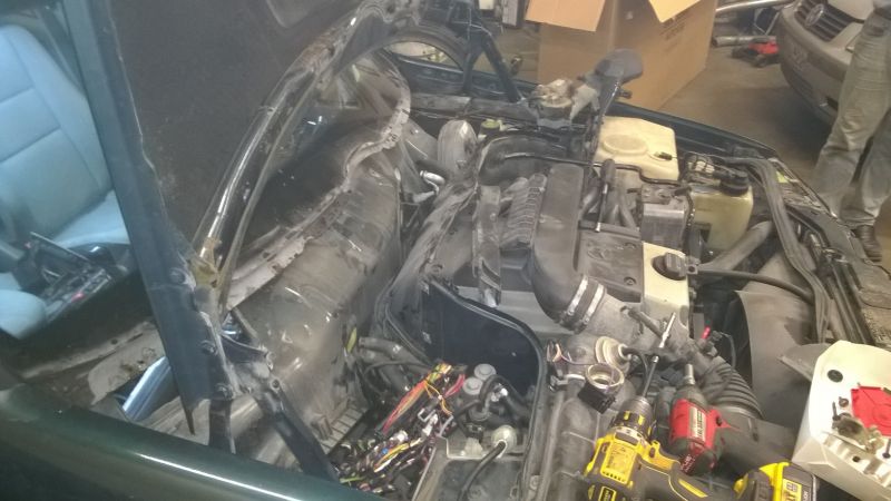

Koskapa valtio kiristää eloamme pakolaisten auttamiseksi, on palautettava paalituomion saanut lintta tieliikenteeseen ja laitettava kuussatku kuusen alle.
Vaihdettiin ensin vaihdelaatikko vanhan 722.602 antauduttua (otettiin tällä kertaa 722.613). Sillä eihän kennon vaihtoa voi aloittaa verryttelemättä.
Sittenhän varmaan sipilöinnin antaman mahtikäskyn (lintoille annettava leima) jälkeen kerkesin ajaa pari sataa kilometria kun toi jäähyneste alkoi vuotaa...
Sinne apparin jalkatilaan tuli litra pari kostuketta.
Purettiin vanha pois ja vuotoa oli havaittavissa eniten menoputken alkupäässä jossa reikä. Kai oli siitä vuotanut eniten. Periaatteessa olisi saanut jatkoaikaa työntämällä letkua syvemmälle pari senttiä. Toisaalta reippaalla paineilmalla näkyi kuplintaa kennon alapään putkiliitoksessa.
No, on se mieltä ylentävää vaihtaa laatikko ja lämppärin kenno autoon jossa leimaa 5kk....
Tosin onpahan nyt ne kaksi eniten työllistävää hommaa mitä lintassa voi olla kokeiltu.
Kai se ensviikolla kansipahvin vaihto tai alapään laakerit paukkuu jotta kaikki menisi oikein.

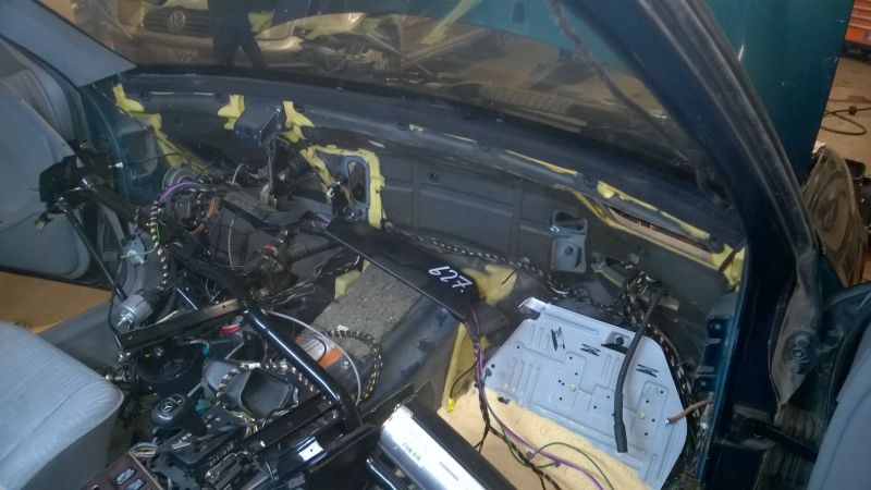

Tossa kuvaa miltä homma näyttää.
App:lle kiitos lämpimästä tilasta.
Huomatkaa puru lattialla. Toki se imi muutamassa päivässä kaiken muun paitsi rintapellissä olevan äänieristeen hamuaman jäähynesteen.
Kannattaa jättää vaihtamatta jäähyneste ja laittaa mitä sattuu niin saa putket syöpymään sisältäpäin.
Puhjennut putki oli ihan vaalean syöpynyt kuin lasikuulapuhallettu kun vertasi saman ikäiseen vaihtokennoon...
Kiitos kimppikselle molempien remontinkorjuiden päämekanikon tehtävään suostumisesta.
Itsellähän toi ois kestänyt kymmenkertaisen ajan....

Ainiin, etsi virhe kuvasta..... :D
Viestit: 29859
Vaihdekepin nuppi väärinpäin, tai sitten porakone on Ryobi :lol:
Viestit: 6038
dealer kirjoitti:Vaihdekepin nuppi väärinpäin, tai sitten porakone on Ryobi :lol:
Bingo nupista.
Aki P
Viestit: 6069
Liittynyt: 06.11.2005 13:35
Paikkakunta: Überwiesca
Re: Lämppärin kotelohelvetti, eroja eri malleissa, paineet?
Viesti Kirjoittaja Aki P »
AK47 kirjoitti:Ainiin, etsi virhe kuvasta..... :D
Ja taustalla oleva volkkari :lol:
