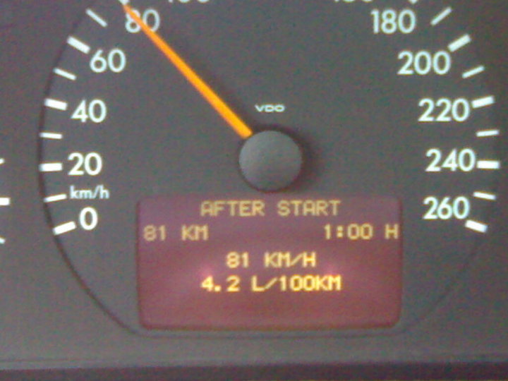

Eldorado kirjoitti:Niin, onko se väyväyn tietokoneen ilmoittama lukema vai tankkauksilla itse mitattu? Ne kun ovat kaksi ihan eri asiaa. :wink:
Tietokoneen ja tankkauksien välillä eroa on 0-0,2litraa eli aika lähelle näyttää ja tankkauksista mitatut kulutukset ovat tälle talvelle olleet 5-5,2l/100km
Nyt perjantaina oli ajanut 90km ja tankkiin saanut mahtumaan 4,2l..

Jiitek kirjoitti:Tietokoneen ja tankkauksien välillä eroa on 0-0,2litraa eli aika lähelle näyttää ja tankkauksista mitatut kulutukset ovat tälle talvelle olleet 5-5,2l/100km
Ja jos mittailee pidemmän ajan kulutuksia ja toteaa minkälainen ero on tietokoneen ja todellisen kulutuksen välillä (mitä em tapauksessa ei ole) niin yhteyttä vaikka johonkin forumilaiseen, jolla on...
...ja kompensoi arvoja sopivasti että näyttää lähempänä totuutta olevia kulutuksia :wink:

XUX63 kirjoitti: Ja jos mittailee pidemmän ajan kulutuksia ja toteaa minkälainen ero on tietokoneen ja todellisen kulutuksen välillä (mitä em tapauksessa ei ole) niin yhteyttä vaikka johonkin forumilaiseen, jolla on...
löytyyhän se myös täältäki :wink:

EDIT: Lisätäänpäs vielä tietokoneen päättelemä kulutuslukema eiliseltä:
:boing_boing: :boing_boing: :boing_boing: :boing_boing: :boing_boing:

Odottaessamme tankilla mitattuja tuloksia..... :roll: :roll:
Aika hajulla tuo tuntuu kyllä menevän. :shock:
