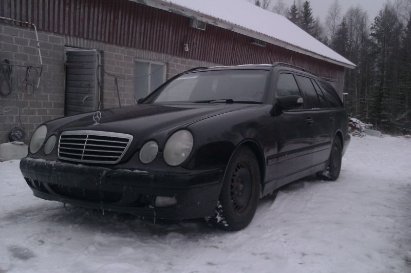

:D :D seuraaja hommattu edellisen palaneen tilalle ,vähä isompi isommalla moottorilla , ruotsista vanha taxi , tullissa käyty , siirto kilvillä mennään.
autolla menty mittarin mukaan 488578km uskoo ken tahtoo , ehkä ehkä ei
lisä varusteita on jokunen mut mut ehä mie ennää löyrä et mistä löytää noi
wdb 210216 1b 063384 8
renkaitten vaihto ... olipas liposa ajella kesä renkailla ,,,

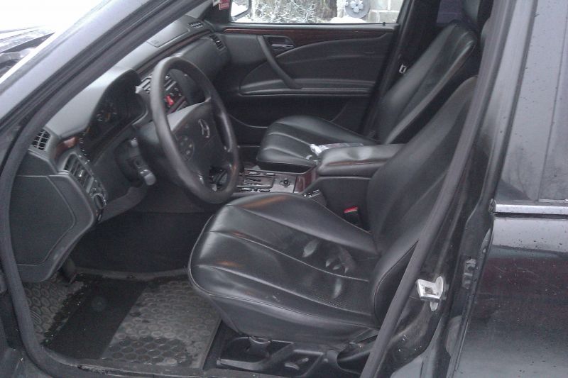

staarilla katseltu ja vikoja oli tiedossa ollut jo vänkärin penkin turvatyynyn antura ,, sejkä yllätyksenä tullut egr , ja ulko lämpö mittari -38c
suuttimet olivat hyvät eikä vuotoja ole

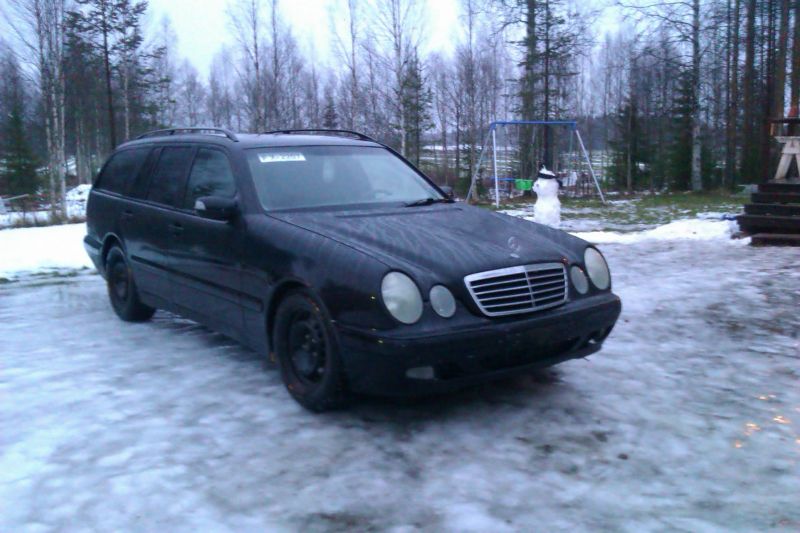

kuva saastetta niin tosiaan autohan on maalattu 3 vuotta sit mustaksi
tuossa perjantaina lähti tilausta kl-varaosiin takapyörän laakerit kummallekki puoleelle + kaikki suodattimet+ termari ..
webasto ei tee mittään , staarikaan ei löytäny ,, pitää tutkia

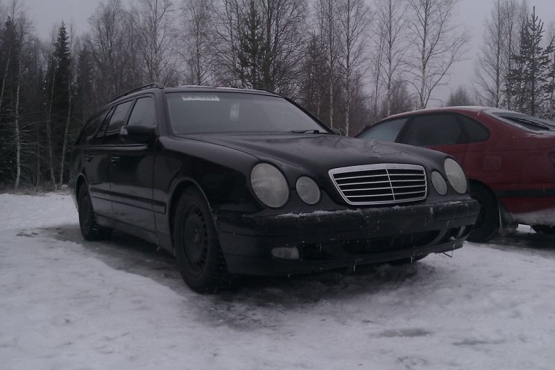

Viestit: 1600
Lämpömittarin anturille kannattaa antaa vähän lämpöshokkia kuumailmapuhaltimella, voi tokeentua sillä. :wink:
sulla o näemmä polttimoita palanut mittaristosta ja pikselivikaa. Minulla nuo pikseliviat lähti kun otin oikeanpuoleisen mittariston kaapelinipun irti ja putsasin kontaktit.

tänään tullilta saatu kirje mikä sisälsi laskun :D :D yllätys oli positiivinen
:shock: :shock:
ja tuo vänkärin penkin tunnistin korjattu :D tuuria tässäkin ettei ollut ku johto poikki . pääsi halvalla , hyvät ohjeet löyty täältä
lämpö mittarin antura oli kadonnut puskurista tästä johtuen -38 :kuume:
