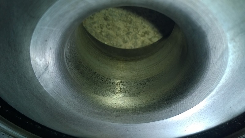

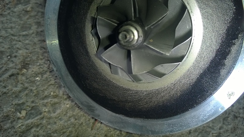

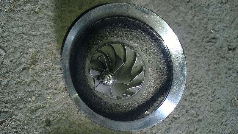

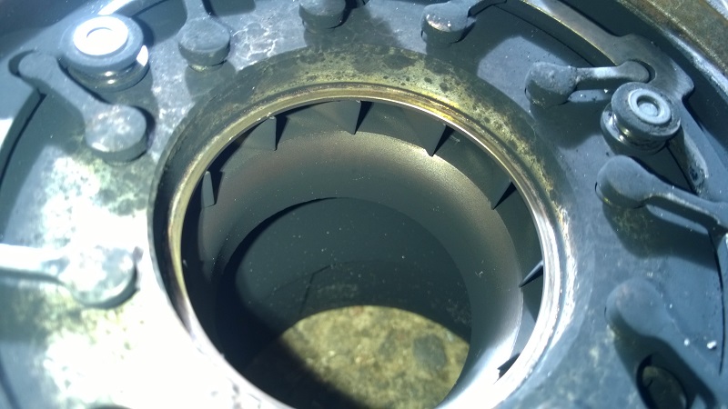

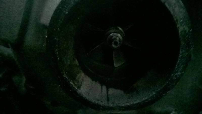

noniin ja suru päivän kuva saastetta.
tommonen näkymä oli kun imuputken otti poissa, surullisen öljyisä.
ja salaman kansa.

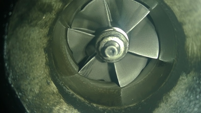

siivikko osunut vain tuolle yhteen kohtaan, aivan niinku olis kulunut epäkeskoiseksi, samoten itse siivissä vain 5 on jäljet, ehti ulinan kera pyöriä kuitenkin sen n.6km matkan kotio...
sitten pakopesä irtaalleen keskiosasta.
yhtä puhdas melkeen entä vasta kasatessa.
pako puolella ei olekkaan mikään ottanut mihinkään kiinni.
kompuran puolta.
ja salaman kansa.
kompuran puolta.

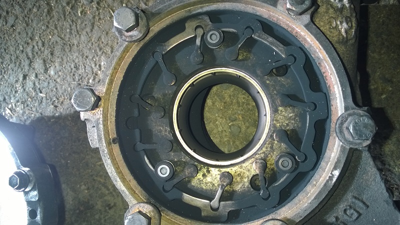

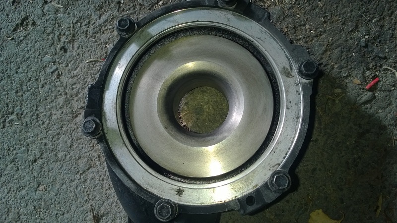

ja vielä kompuraa likempää, tuossa kiinni otto kohta.
ja itte keskiosaa kompuran puolelta.
hivenen se ehti hinkata.
ja syy on toden näköisesti vnt säädön tarkkuus, ilmeisesti turbo pyörinyt liian lujaa ja vaihdon aikana lyönyt kovan paine iskun joka särkenyt tuon. en moiti meletin keskiosaa enkä liikettä mistä tämän tilasin, edelleen asiakas palvelu samalla jantterilla hallussa.
tämä menee omaan piikkiin kun en niitä käpäliä hoksinu tarkistaa ovatko samassa asennossa vai ei, nyt kun on pöydällä ja tarkistelin silmämääräisesti ovat, mutta ei mitattuna, jaksa mittailla eikä juuri innostakkaan kun paskat on jo housussa. jos vaihdatte keskiosia pankaas sen jälkeen paketti säätöön alan virmaan.
aion käyttää kyseistä virmaa tulevaisuudessakin, ja tämä ei ole mainostusta tai korvauksia saatu, vaan viesti siittä että olkaa tarkkana vnt/turbon osissa, ja toimivuudessa, seuraava turbo kun löytyy niin se läksii samon tein säätöihin vaikka olis kuinka vasta käynnissä olleesta. yksi kerta opetti =)

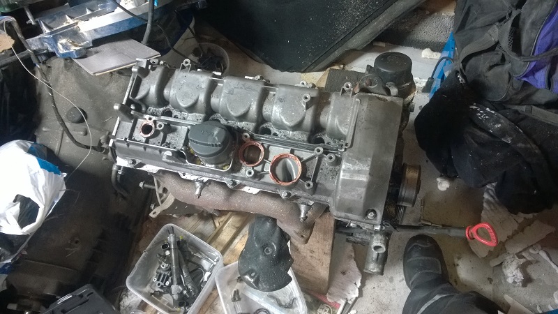

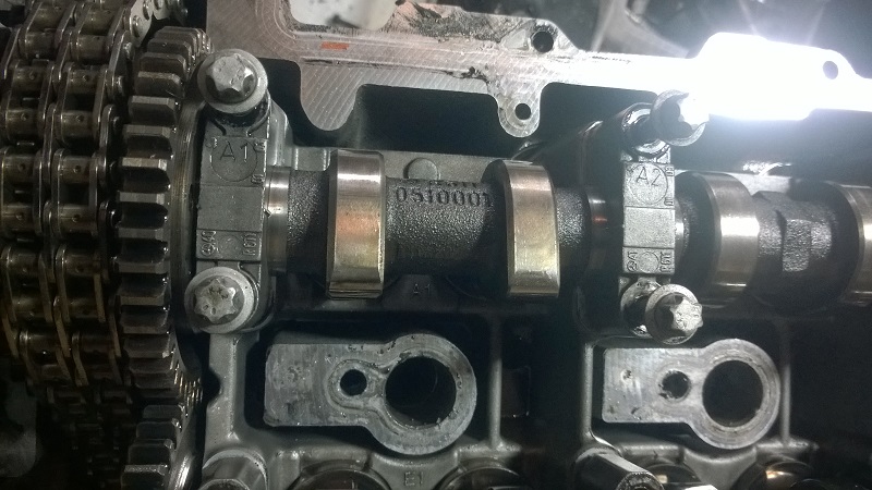

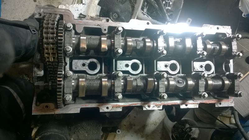

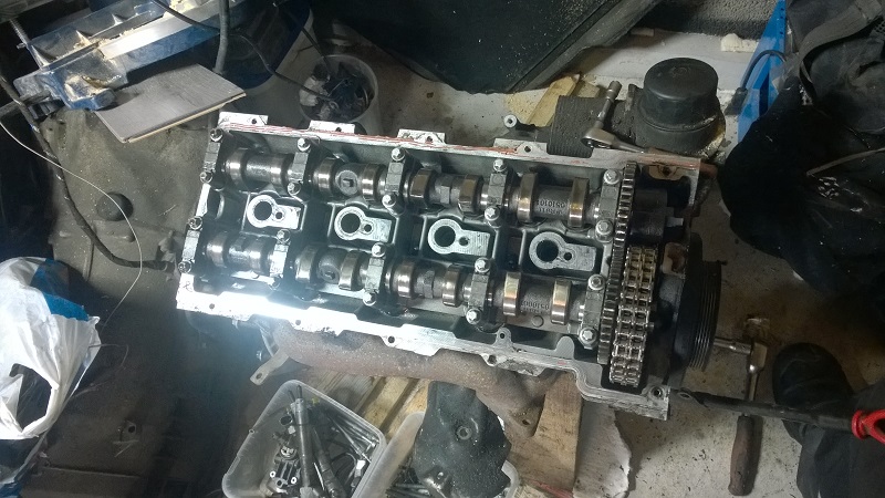

tähän väliin hyvä laitella nuita toisen koneen osia kuvien kera mitä ei ole muistanut tai jaksanut laitella.
lähtö kohtana oli tämä, autosta purettuna sekä suuttimet +ym että saa venttiilikopan pois.
venttiili koppa poissa, tässä vaiheessa olin ottavani myös hehkuja pois mutta vain kaksi lähti ja oli hyvissä voiteissa, yksi pyörii tyhjää, ja toinen aukesi mutta ei nouse pois, eli yksi jumissa ja yksi pyöräytti kierteet.
jakopään ihmettelyä.
nokka pukkien järjestystä ihmetellessä huomasinkin että onkin merkattu ihan pukkiin kaikki, helppo purkaa sekottamatta keskenään vaikka pussissa olisikin.
samaa kun edellisessä mutta varmistusta kuvan kera.

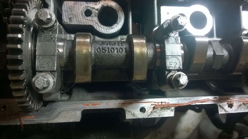

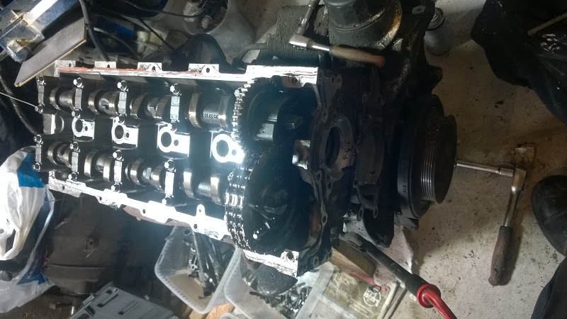

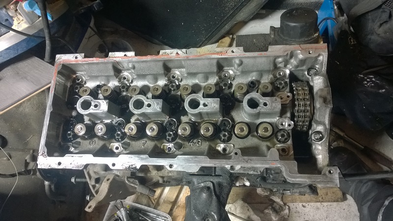

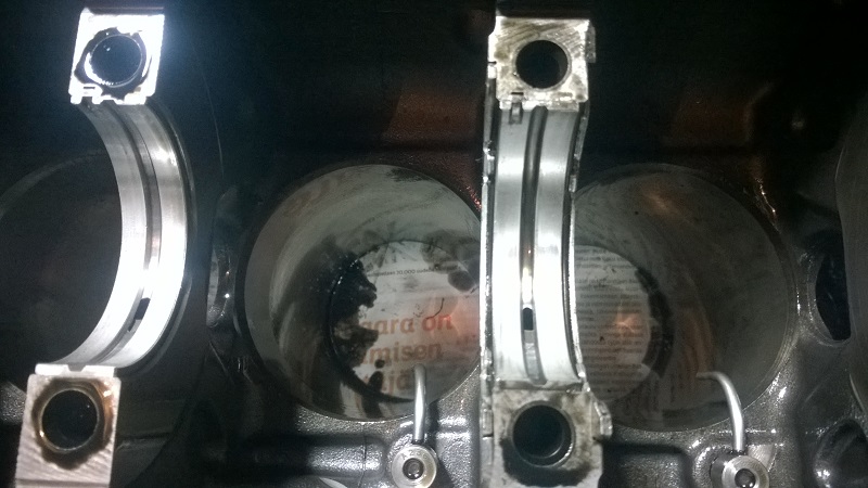

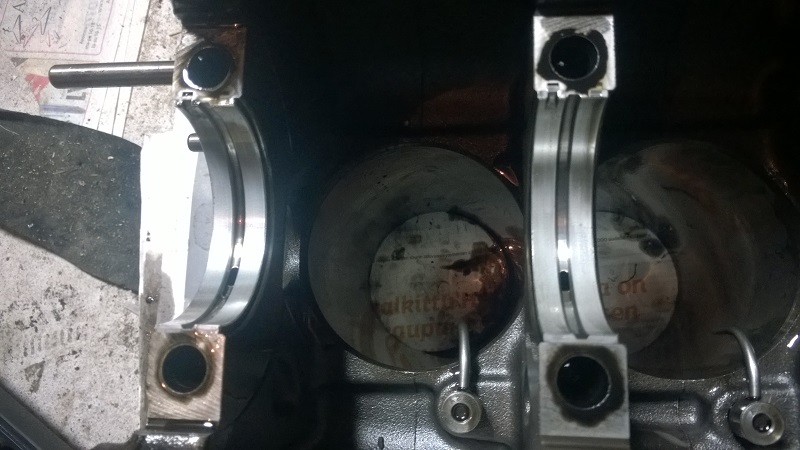

nokat irtoomassa muuten ihan justiinsa, on muuten hyvä kuntoset vajaa 700tkm ajetuiksi, en muista tarkkaan oliko 660tkm mittarissa mutta tuolla välillä, voi olla kansikin vaihdettu mutta tiä sitä.

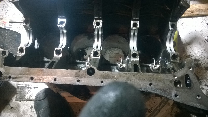

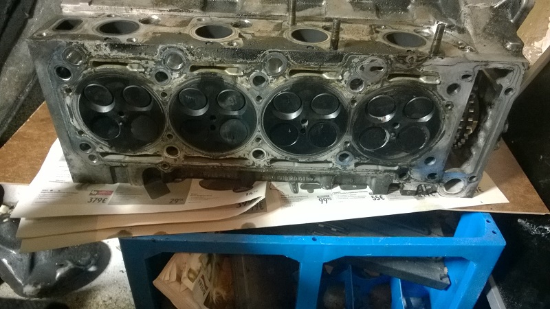

nokat pois ja alaston kansi odottelee kansipulttien irroittajaa, ja ja olipahan prkl tiukassa, siis ihan oikiasti tiukassa, ja ei ole eka kansi mitä irroittelen mutta tiukin.

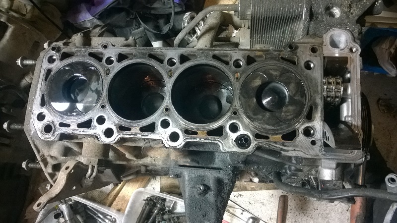

sitten nähdäänkin paljon ajetun 200-220cdi alakerta, joka ei ole moksiskaan km. uskoisin että harva yli 600tkm ajettu loki on nuin hyvä kuntoinen kuin tässä ja alkuperäset männät mitoiltaan, sekä mikä ihaninta vaihdelaatikon puolelta, vaihteiston-lokin kiinnike pinnasta paistaa pv.kk ja vl joka oli 2001 ja muitakin nummeroita. on se vaan kestävä, kohtapa näätte sylinterit...
kansi kylellään.

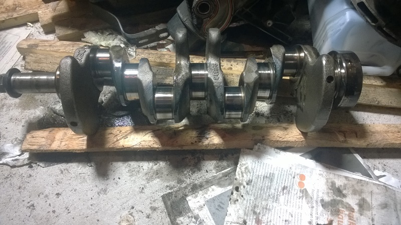

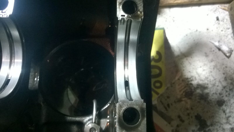

kampuran laakerit. MITÄ IHMETTÄ hyvä että näkee etes että olis paikallaan ollut... ei olis pitänyt avata alakertaa. nyt joutuu kasaamaan OEM osilla, ei tuonne uskalla tarvikkeita laittaa kun noin pitkään pyöriny alkuperäsillä.
kansi kylellään.

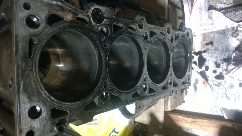

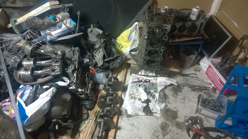

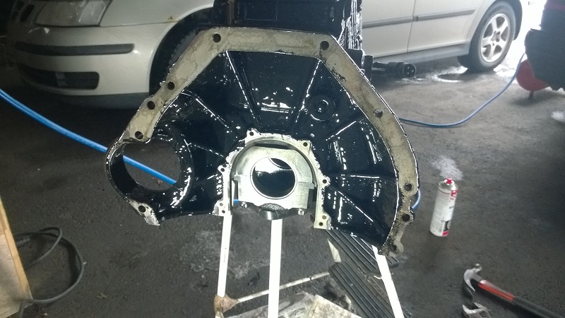

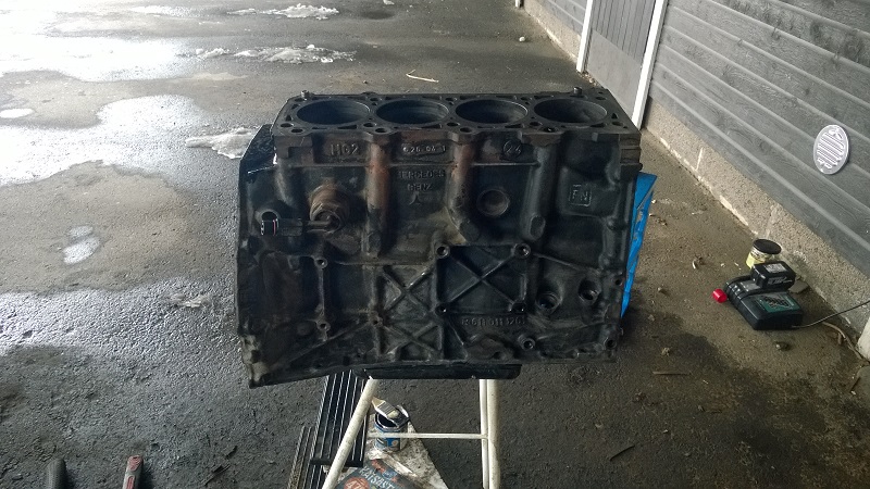

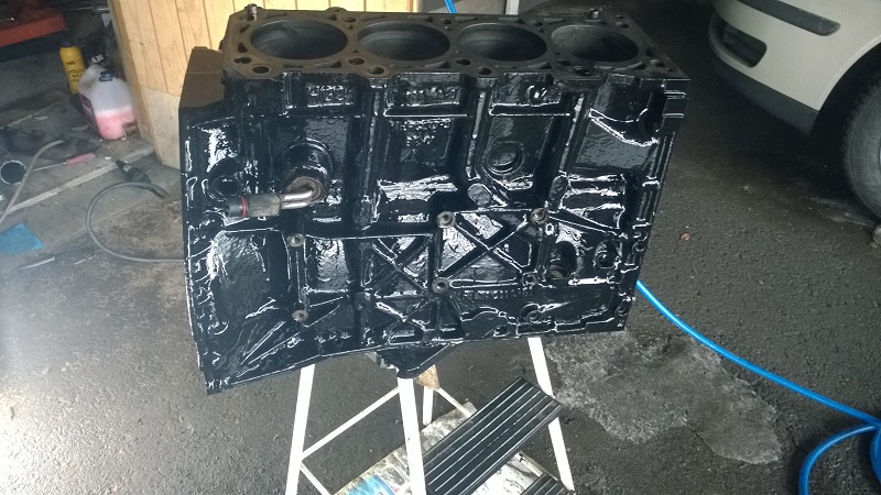

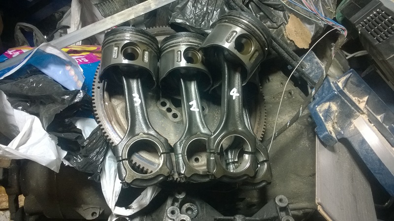

ja verstashan on mitä mukavin, kaikki löytyy persettä nostamatta. vaihdelaatikkokin siinä odottelee aukasua ja osien uusimista vaikkei kait tartteis kun toimi hyvin mutta uusitaan silti.

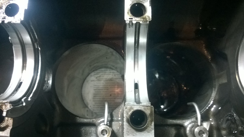

ja mäntälöiset täydellisessä parittelu moodissa vaan ei vieläkään ole kasvanu enempiä mäntiä eikä enempi reikästä lokia joten jatkakoot puuhiansa.

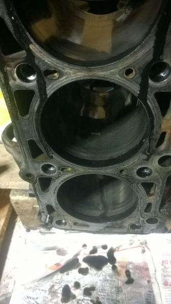

ja niitä sylintereitä onhan ne ihanan hoonatun näkösiä, vaikkakin +600tkm ajettuja =)
lisää vaan, ja uskokaa tai älkää, neljästä öljysuuttimesta vain yhdestä tuli tavaraa, eli kolme männän öljyruiskua tukossa, jotain ne km tekee näillekki, ehkä joskus joku öljyn/karstan puhdistus aine koneessa olisi hyvä käyttää.

ja aika alkaa lohkon putsaukseen maalaamista varten.
putsauksesta nyt ei enempiä kuvia tullut, mutta rasva pois ja harjalaikalla irtonainen eines pois ja maali päälle.
ja kun kerran maalataan niin maalataan kaikkialta mikä on ei öljytilassa.
ja maalaus tehty pensselillä, ja todettu ei millään tavalla hyväksi/sopivaksi, loki hiotaan ja maalaan sen ruiskulla, mutta väristä en vielä tiedä, jotain villiä ehkä??? ken kertoo sen tietää, antakaas neuvoja minkä väriseksi loki vedetään? tarpeeksi monta samaa väri ehtoa niin sillä maalataan.
