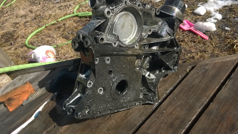

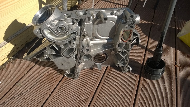

väliin kuva saastetta osien pesusta.
lähtö kohtana hyvin törkyinen jakopään kotelo.

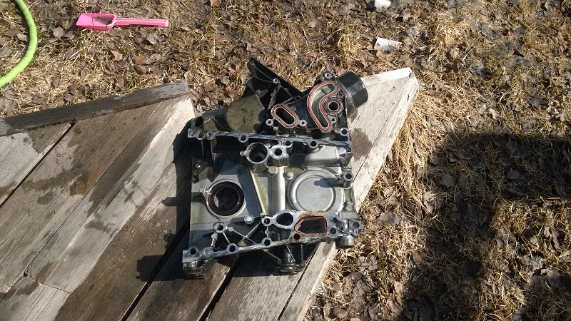

ja toiselta puolelta.

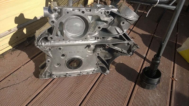

ja hinkattuna "puhtaaksi" vähän sitä pinttyneempää jää koloihin väkisinkin, mutta annethaan kuivua ja rapsutellaan poissa.
ja toista puolta.
ja kahresta muusta osasta ei ollutkaan likaisuus kuvaa mutta myötäili jakopään kotelon likasuutta.

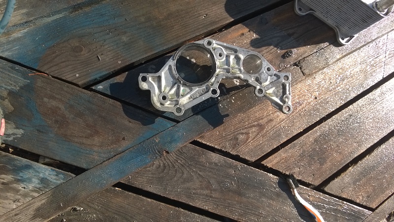

kannen pääty levy.

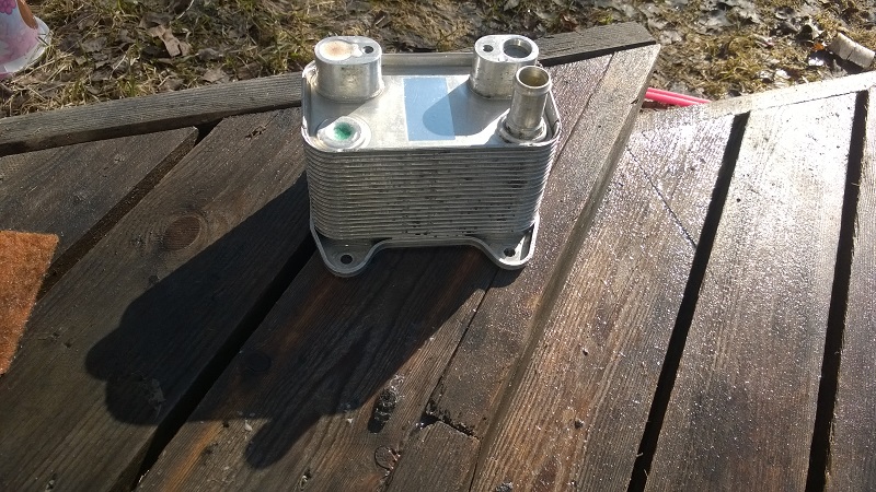

ja vaihteiston öljynlauhdutin tai lämmitin, toimiihan se kumminkin päin =)
pesuaineena käyttänyt wurtin voimapesua, vihreää lantattava, tiiä onko nuita etes muita variaatioita, mutta tuolla tuntuu lähtevän tosi hyvin lika kun antaa vaikuttaa useamman 10min välillä suihkuttaen lissää ettei kuivaha pintaan, toki joutuu harjaamaan.
mutta työvälineinä pesussa.
Wurth Voimapesu
hammas harja
karhun kieliä
sieniä
pensseli
saippuallisia teräsvilla sieniä (on muuten parhain pesuhommissa)
puutarha letku juoksevalla vedellä höystettynä =)

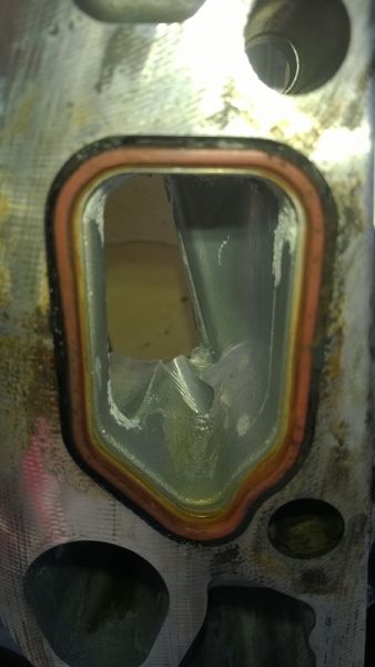

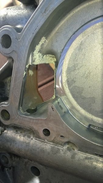

ja niin ei nyt mitään tärkiää mutta valun viimeistely oli vesipumpun kolossa hieman muitten osien viimeistelystä poikkiavaa, onni että huomasin ennenkö sormet olisin verille repiny kolossa. pitänee viilaa vähän näyttää, jännä miten jäänyt viimeistelemättä tuo kohta vain, silppukin melkeen irronnu...
hirveen terävä nystyrä jätetty.
ja pumpun puolelta. ja kyllä koneistetut pinnat/kaikki, vesi/öljy tilat suihkuteltu WD40 kuvien oton jälkeen, ettei kovin hapettuis.

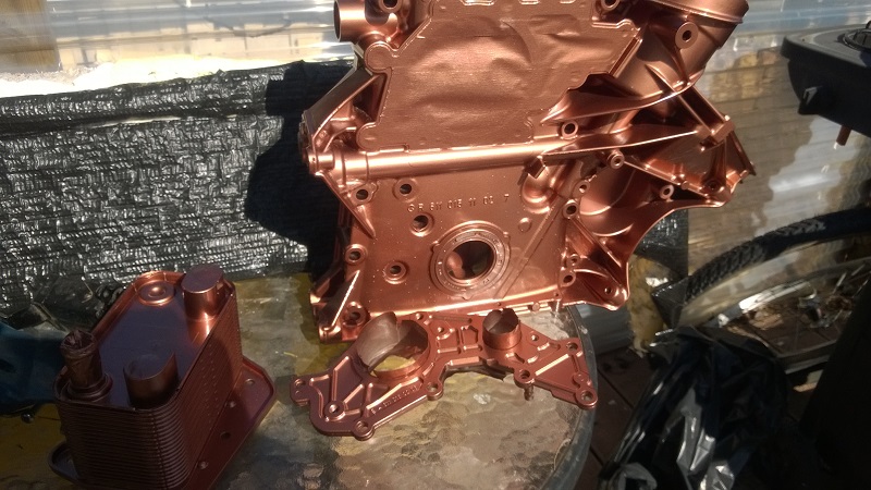

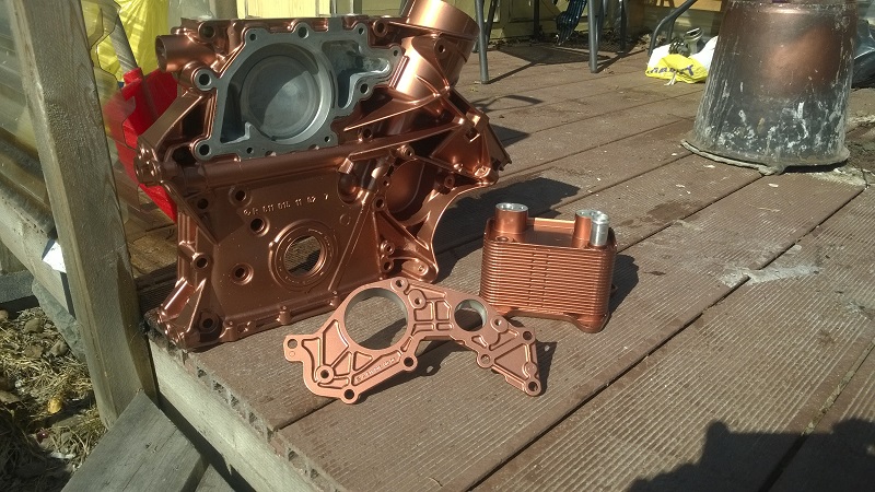

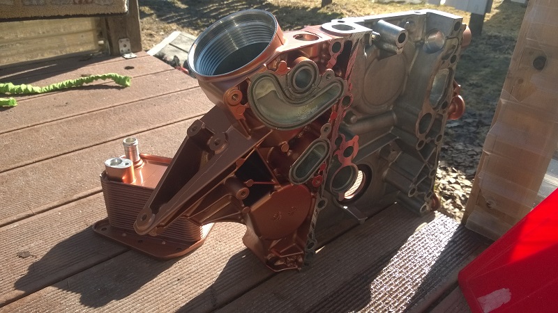

pakkohan se oli sitä kuparia kokeilla ja kyllä omaa silmää miellyttää, alumiitti osat tulee siis sillä, kunhan tuon lohkon lopullinen väri ei jää tuohon yhteen ainoaan vaihto ehtoon =)
siinähän ne teippauksien kansa sulassa sovussa uuden luukkinsa myätä.
ja teipit poissa paistattelemassa auringossa.
ja takapuolelta tietenkin myös maalattu.
ja eikun lisää putsaileen osia.
