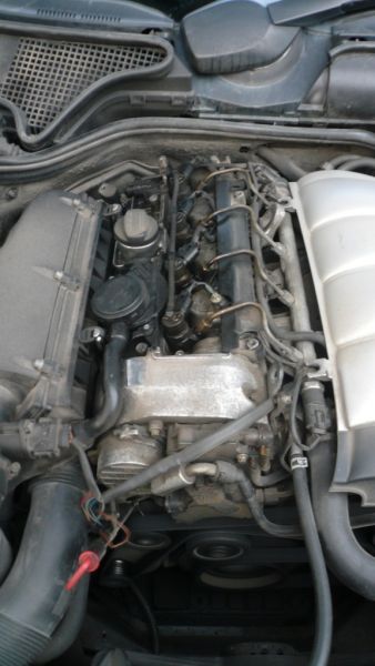

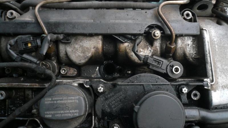

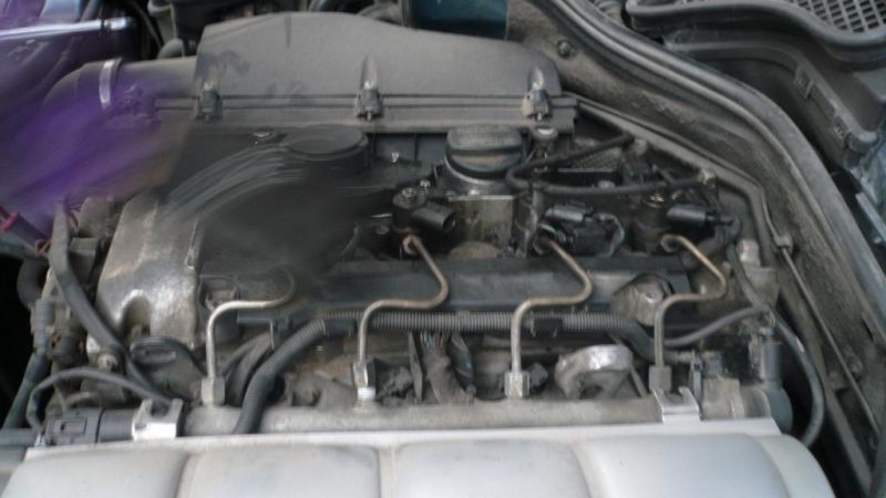

Tultiin miitistä ja tyhjäkäynnillä hyrskyttäessä tuli kabiiniin tympeä haju. Samaten ihmettelin miksi Roistolla ja Eldoradolla näyttää kulutus 4 desiä enemmän mitä mulla :roll: Suutin prkl.... Soitin Tapiolle ja käytiin kuikkiin mitä pellin alle kuuluu. Yksi suutin vuosi pikkuisen. Vaati pientä kaavimista eli todnäk oli vaihdettu muttei kaavittu. Nyt on ja uudella tiivisteellä ja reilulla liukuvoiteen määrällä uus tilalla. Pultin kierteessä oli järettömän paljon pskaa ja se oli työllistävä vaikutukseltaan. Nyt on taas kiva ajella kun kabiinissa ei ole kuin Oulun perinteinen rahanhaju Kaakkuriin päin ajellessa :lol:
Koopa auki ja analyysiä
Kakkonen näyttää märältä
Ei hääviltä näytä....

No niin, eipä ollutkaan meikäläisen ajotyylistä johtuva kulutuksen nousu. :wink:

Ei kai tuo pikku painevuoto kulutukseen vaikuta .
dealer kirjoitti:Ei kai tuo pikku painevuoto kulutukseen vaikuta .
Ei varmaankaan vaikka eihän tuo tietenkään optimisti toimi jos yks sylinteri ei oo tarkoitetulla tavalla mukana talkoissa :roll: Ihmeteltiin vaan kun mulla näytti ajotietokone muutamaa desiä pienempää kulutusta kun nuilla bentsieenimiehillä - liekkö mulla takaraivossa oleva sakkojen pelko sitten syynä :lol:

Samaa mieltä. Tuossakin on tärkeimpinä tekijöinä puhtaus, sitten ehkä puhtaus ja ei kannata unohtaa puhtauttakaan. Tietty kalvain että saa pinnat varmasti suoraks. Uus tiiviste, reilusti "liukuvoidetta" ja ehdottomasti uus pultti jokaisen irroituksen yhteydessä. Momenttiavain nuin pienille momenteille ja kalvain puuttuu taatusti monesta tallista.
