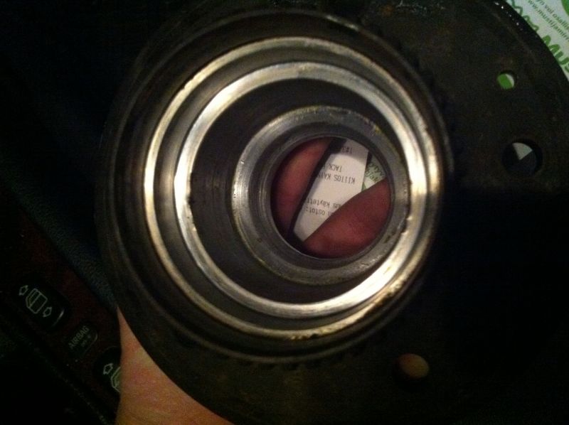

Pari kolme vk sitten taas havaittu kuskin puolella laakerissa vähän välystä, laakeri oli ok joten aavistus kirimistä -> ajo oli mukavampaa. Reilun viikon myöhemmin samantuntuista vaivaa, nyt oikeassa vähän liikaa väljää. Kiristämällä ei parantunut joten päätin nyt viedä ihan liikkeeseen vaihdettavaksi. Oli jäänyt ylimääräinen pyörännapa nurkkiin joten sen puunasin ja sanoin et jos laakerit vaihtokunnossa niin ajan säästämiseksi laittaa sen.
Apparin puoleinen napa näytti tältä:
Tämä on se puoli johon en itse ole koskenut, jopa minä ymmärrän ettei laakeri voi istua kunnolla tuossa pinnassa. Epäilivät jo ennakkoon että ulkokooli hakee paikkaansa kun joutuu vähän väliä kiristellä. Oli laakerissa tuolla puolella pientä kulumaa ja laakerin sisus täynnä jotain mustaa töhnää. Ompahan yks murhe vähemmän, jos noilla sen nyt 100tkm pääsis.

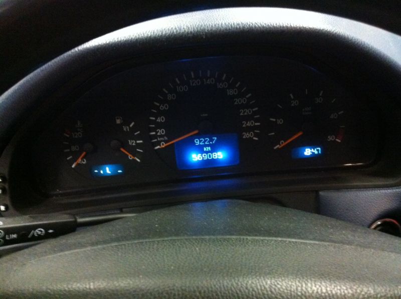

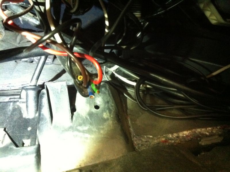

Aloin mittariston valoja taas vaihteeksi askartelemaan kun iski inspiraatio. Ratti ei meinannut millään lukittua paikoilleen, syynä tuossa päässä oleva tappi, sen verran löystynyt että pääsi luistamaan yli. Hätäpäissäni laitoin nippusiteen läpi, kylläpähän tuo toimii.
Edelleen ihmettelen tätä johtonippua, aika raakasti katkottu eikä mitään käsitystä mihin tuo edes liittyy. Saattaa tietysti olla jotain taksijuttuihin liittyvää, pitää joskus ajan kanssa kattoa läpi tuleeko noihin mitään.

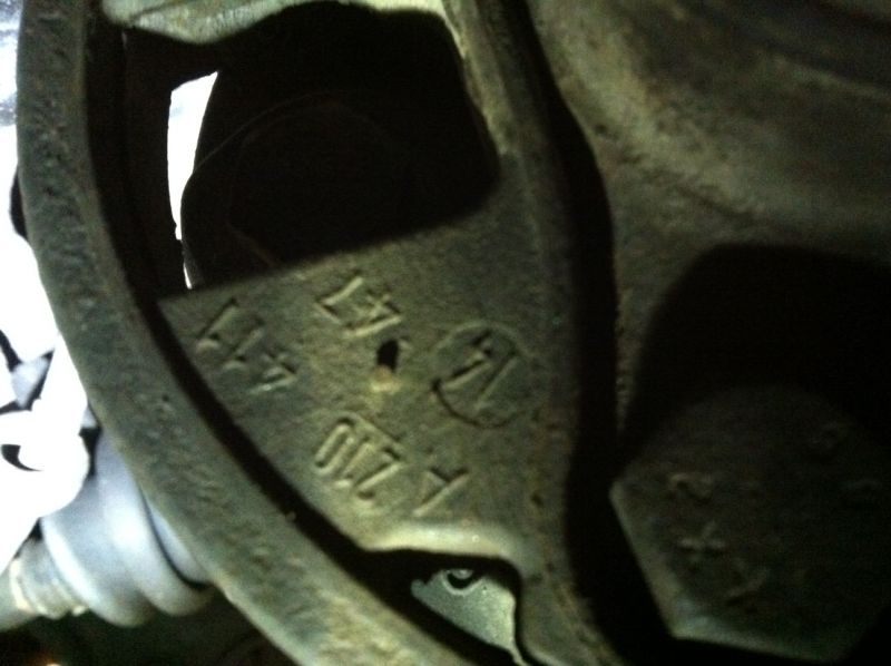

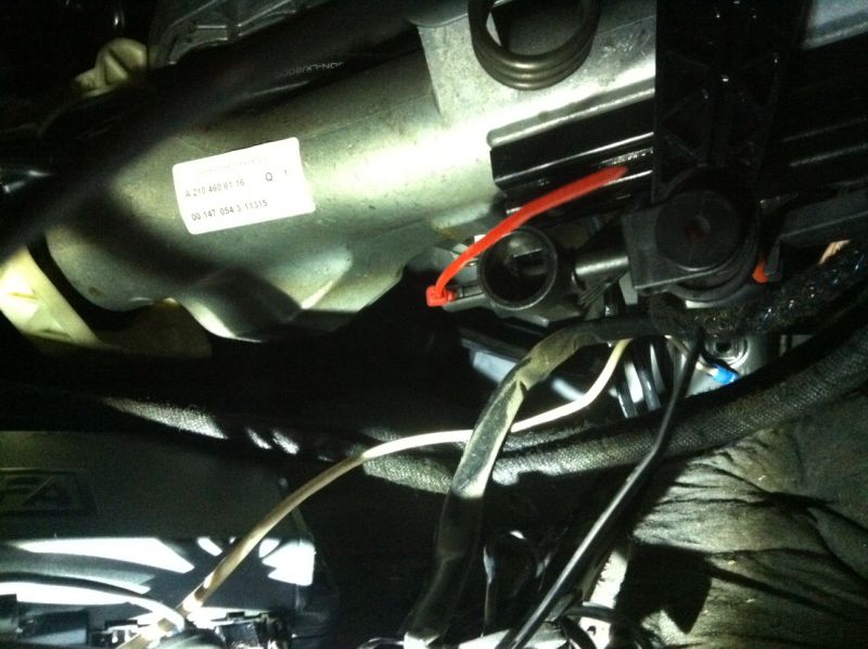

Takapään tasapainotuslimppu on tuommoisella numerolla. Näyttäis olevan suht kiinteästi kardaaniin kiinnitetty. Liekö tuo prässäämällä vai onko millään vaihdettavissa?
Vanha takalimppu näyttää tältä. Tilalle vaihtui perän mukana tullut käytetty, siinä ei tuollaisia murtumia ollut. Tuokin tukevalta alla vaikutti, ei vääntyillyt mutta kohtahan tuon näkee oliko vaikutusta.

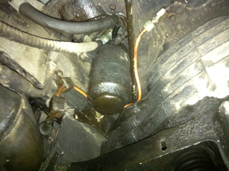

Tuo putkihan se sieltä meni poikki. Ilmausvaiheessa tuli pikkusen ylitäyttöä ja korkista varmaan puolisen litraa painoi pihalle, on taas sotkussa. Pitäis putsailla ja kattoa onko liitokset pitäviä.
Sain ledit pelaamaan, oli vaan ne millä alunperin koetin hieman onnettomia. Nuo on valkoiset kartiokärkiset, pitää jollain pehmentää (ideoita?) tai vaihtaa ihan pallonmuotoiset, ärsyttävästi paistaa noi pisteet läpi.

vaikee uskoa että ois taksikamojen jäänteitä tuo johto, eikö tuo näyttäs perävaunukaapelilta ?
missäs tuo sijaitsee

Huh kun on motonetin polttimoilla hintaa.
No kuitenkin, noiden näyttöjen valot on aika vaikea saada tasaisiksi. Niihin tulee helposti tuollaisia kirkkaita kohtia tai sitten häiriöitä ( sellaisia aaltoja).
Tämän tyyppiset polttimot toimivat hyvin mittaristosta koska niissä on tasainen ja leveä valokeila
http://www.wardenjp.com/1led73.jpg
Itse olen käyttänyt näitä polttimoita w210 faceliftin mittaristossa. En nyt muista mikä tyyppi noista 3 ne oli, voin tarkistaa ennen kun puhun läpiä päähäni.
http://www.wardenjp.com/neo25.jpg

Johtonippu on kuskin jalkotilassa, aika tarkkaan konepellin avausvivun takana. Tällä hataralla neljän mersun kokemuksella (kaks vierasta) näyttää jotenkin erikoisilta johtojen värit, etten ihan heti alkuperäisinä pitäisi. Eikä tuossa toisaalta mikään ole toimimatta, joten ei noilla suurta merkitystä taida olla. Ihmetyttää tosiaan kun katkottu suojaamatta.
Joo, ekana googlella löytyvä suomalainen nettifirma myy hintaan 85senttiä/kpl, mutta kun inspiraatio iski ja niillä suunnilla olin, tarttui mukaan. En muista mistä aiemmat ostin, läjä kartioita ja läjä pallopäisiä. Ne nyt taustavaloina, keskellä pyöreät, sivuilla kartiot, johtuen ihan siitä ettei pyörät mahtuneet reunoille. Polttimoiden kannat sen verran huonolaatuisia ettei istunut millään. Huomaa selkeät sävyerot taustavaloissa, joten kun kunnolliset jostain löytää niin vaihtaa kaikki kerralla. Nuokin tuli tehtyä siten että revin polttimon irti kannasta (orkkikset taitaa olla tällaset), katkoin ne johdon pätkät, pyörittelin ledin johtimet reunoille ja tovi sovittelua ja kas ne toimii. Tuollaisia kun sais irtokantoina, ei sopivia ainakaan motonetistä löytynyt. Noissahan siis polttimo tinattu reunoihin kiinni.
Tuolla noita pähkin ja tosiaan keskellä on T10 kantaiset pyöreät, mutta noissa pyöreissä 8.xd polttimoissa sen verran erilaiset (paska laatu) noi kiinnikkeet ettei pyörähtänyt paikoilleen. Sovittelin näyttöihinkin, enkä saanut niitä toimimaan, tuolla tavoin onnistuin.
Ja niin joo, ei ollut limpun vaihdolla oikeastaan merkitystä, jos ei jopa pahentunu. Kelihän toki oli onneton, mutta mielenkiintoista kyllä, töihin mennessä kyyti tasaisempaa vaikka tai just siksi että kaikki pyöränkotelot, roiskeläpät ja vanteet ihan täynnä lunta. Ens viikolla lähtee tilaus etutukivarsista, kattoo niiden vaihdon jälkeen muuttuuko mihinkään.

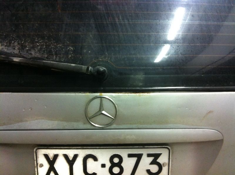

Viimepäivinä alkanut vähän uutta ruostettakin tulla näkyviin, on ens kesälle projektia. Apparin puolelta takakaari on alkanut kukkimaan vähän enemmän ja ihan uutena kuskin puolelta kaaresta taaksepäin kyljen alareuna joka puskuria vasten on. Jos jaksain omaan talliin tuon sovittaa niin vois enimmät ruosteet rapsia ja hapottaa ennenkuin muuttuu hitsattavaksi. Vähitellen alkaa usko palautua tuohon vehkeeseen, jaksaa pikkuhiljaa tehdä jotain muutakin kuin noita pakollisia.

Vähän parempi, sain ne aiemmin haukkumani polttimot toimimaan, oli alempi sakara liian alhaalla ettei saanut kosketusta. Nuo mistä askartelin oli aivan liian pitkät, valo tuli väärästä suunnasta. Noihinkin joutui laittaa päähän ilmastointiteippiä, ja sivuille kierros kyytimiehenteippiä et tasaantui. Kivahan se olis jos sais alkuperäistä vastaavaksi, eli pelkät numerot näkyviin. Minkähänlaiset taustapolttimot esim uudessa transporterissa on kun näytössä valkoiset merkit? Semmosethan ne kivat olis :)

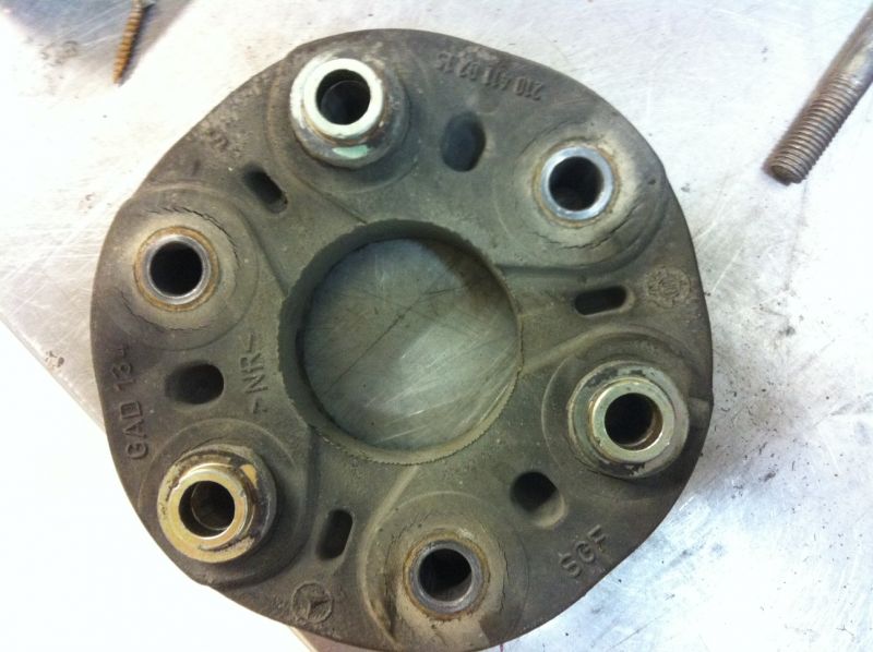

Värinänvaimennin lähti kardaanista kävelemään, vieläkin ihmettelen miksi se on siellä takapäässä, kukaan ei ole (ammattimiehistä) kuullut että 210 sarjassa ikänä olisi värinän vaimennin ollut takapäässä. Ei mielestäni juuri vaikutusta, 60-80 välillä ehkä täristi enemmän, ehkä ei. Toisaalta takalimpun vaihdonkin jälkeen mielestäni ekat 60km täristi enemmän, seuraavana päivänä rauhoittui.

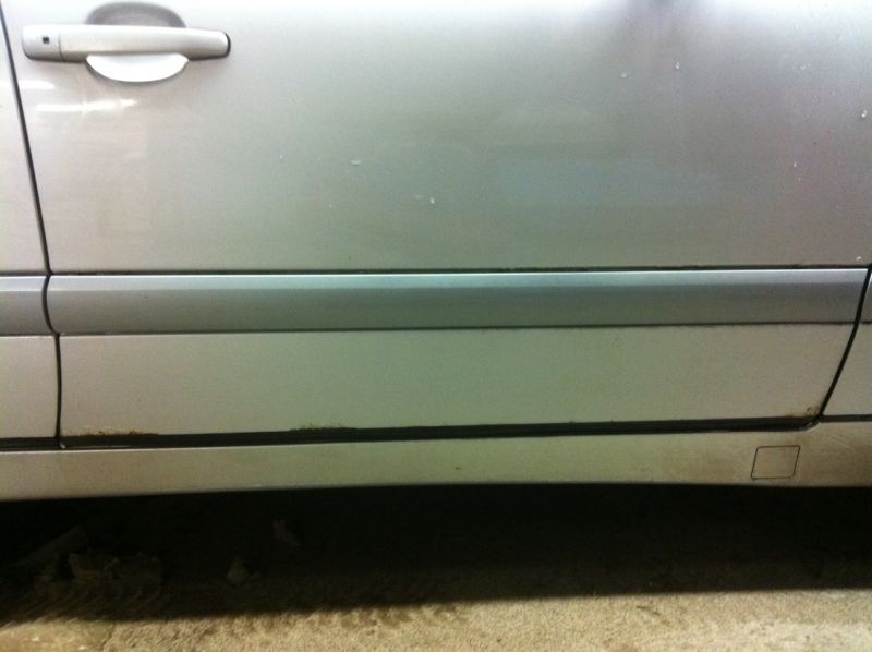

Suunnitteilla on myös kuskin puolen umpion hionta, kellertynyt melkoisesti, lisäksi pinta näyttää siltä että olis joskus vähä sinne päin lakattu, näkyy vähän sumurajan tyyppistä umpiossa. Vielä pitää perehtyä kannattaako uv-suojatulla vahalla vetää vai uv-suojatulla lakalla.

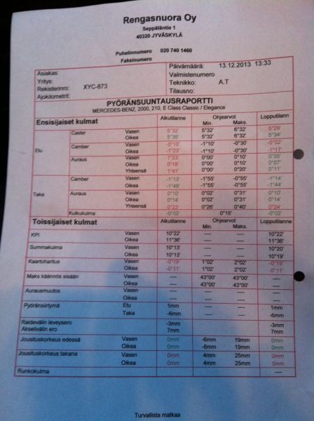

Joo, jotain nyt vihdoin tapahtunutkin, alatukivarret vaihtui tänään. Heti perään pyöränsuuntaus, raportti näyttää tältä:
Ei kuulemma ihan kohdilleen saanut, olis pitäny olla säätöpultit. Ne toki oli peräkopissa mutta saivat vanhat pultit auki ja päättivät laittaa uudet tukivarret niillä takaisin.. :shock: No, enimmäkseen suoraan kulkee eikä nyt riitä motivaatiota tehdä (teettää... :roll: ) uusiksi, kesällä jos takapäätä uusii niin laittelee sitten samalla.
Mut joo, vakaampihan tuo nyt on ajaa mutta en silti ole täysin tyytyväinen. Se on se helkutin apparin takanurkka joka aiheuttaa tuota murhetta. Montuissa kolahtelu siitä iskarin alapäästä johtunee mutta vieläkin tuntuu että nurkka elää omaa elämäänsä. Ja lievässä kaarteessa vasemmalle auto tuntuu paremmalta, eli kun saa painoa tuohon apparin nurkkaan helpottaa. Vieläkään ei missään ihmeemmin väljää ole ja iskarin yläpään kumissa välystä just toisella puolella. En sitten tiedä mitä seuraavaksi.. Ehkä koetan tyytyä tähän nyt hetkeksi jos tekis välillä jotain muutakin. Ehkei tuo nyt ole varsinaisesti hajoamassa. Ajattelin vielä vaihtaa sen apparin puoleisen iskarin ja yläpäänkumit molemmin puolin kunhan taas jostain ylimääräistä sais revittyä kasaan.

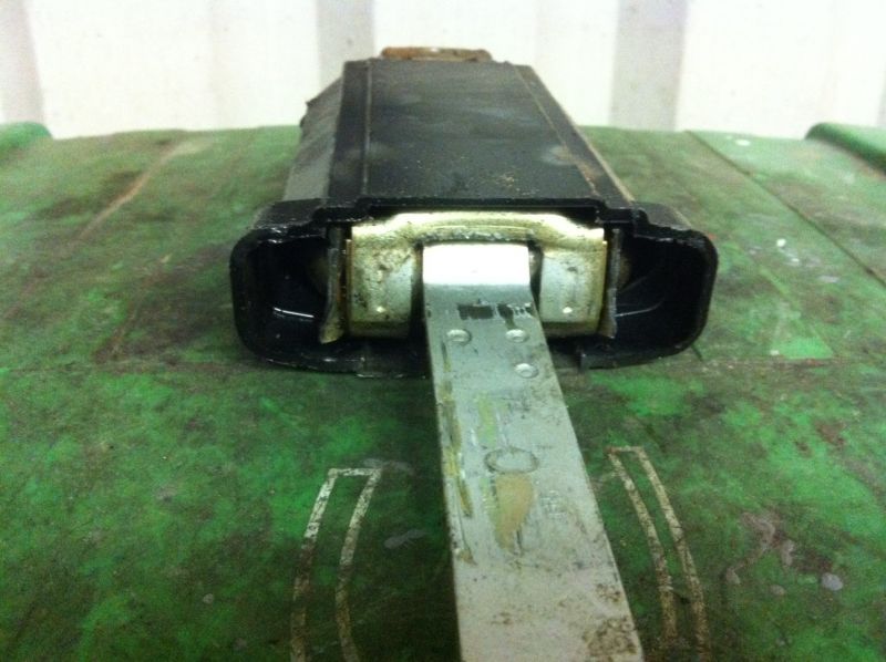

Ja tänään sitten tuli ihan uus yllätys, kuskin ovi alkoi ränkkäämään, syy selvis hyvin helposti:
Hajos tänään kertalaakista. Onneksi KL tarjosi hyvin kohtuu hinnalla uuden osan, tuossa melkein tunti kului vaihtaessa. Todettava on et aika heppoisesti väyrysen pahvit on koottu.

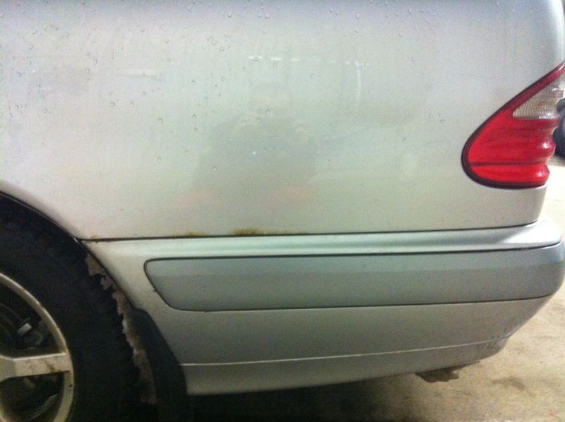

Pitäis tosiaan tuo kuskin puolen umpio hioa, aika huonon näköinen.

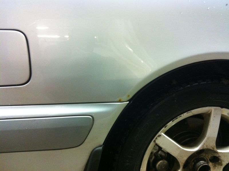

Näyttää siltä että tuohon joskus vedetty ei-UV-suojattu lakka, sumurajaa näkyy ja on muuttunut kellertäväksi. Pitää vielä tarkemmin perehtyä kumpiko se parempi, lakka vai vaha.
En tiedä miten talven aikana onnistuu, mutta muutamia ruosteita vielä pitäisi siivoilla.

Etupään camberissa on aika paljon eroa, säätöpulteilla sitä olisi saanut pienennettyä jonkin verran
Onkohan tuohon joku syy että oikealle puolelle on laitettu enemmän aurausta?

Johdosta ei tietoa, oliskohan taksialustan jouset vai liekö vaihdettu classicin orkkikset. Helmikuussa tais olla ku apparinpuolelta takajousi oli katkennut ja vain sinne vaihtoivat uuden. Ei näkyvästi eroja pituuksissa, ei auto ainakaan kumpaankaan suuntaan kallellaan.
Eivät ilmeisesti paremmin saaneet etukulmia, eivät olleet alatukivarsien vaihdossa mukana olleita säätöpultteja laittaneet. En silloin viitsinyt viedä takaisin pulttien vaihtoon ja uudelleen suuntaukseen, uus lasku molemmista olis kuitenkin kirjoitettu. Ymmärtääkseni suuntauksen tehnyt firma Jyväskylässä parhaiten Mersun kulmat osaa säädellä, joten ei kai ne ihan pielessä ole.

No prkl! Ei vieläkään löytynyt mitään selkeästi väljää vaikka kuinka väänteli. Takakelkan takimmaiset puslat näytti väljiltä, rakoa 15mm puslasta koriin, mutta molemmin puolin samanlainen joten ei taida siitäkään syy löytyä. Ainoa missä pikkusen väljyyttä havaitsin oli apparin etualatukivarren ulkopäässä. Kolina vaan sen verran kovaa ettei tuohon pelkkä hieman väljä pusla tuo selitystä.
Hydraulinesteen määrä pudonnut viime täytöstä semmoiset 5cm, min rajan alapuolelle. Se nyt on ainoa tolkullinen selitys, nesteenmäärä apparin iskarissa riittämätön ja kolisee sen vuoksi. Mutta kun tuota öljytihkua nyt on ihan joka puolella, niin ajattelin että vois kokeilla UV-merkkiainetta lorauttaa sekaan, jos sen tuolta sitten paremmin löytäis. Kuitenkin huohottimesta tiputtelee, öljypohjan tiiviste kaipais vaihtoa ja vielä kaiken hyvän lisäksi pohja on edelleen karmeassa sotkussa sen putken repeämisen jäljiltä joten vaatis melko laajan putsausoperaation että tuollaista vuotoa sais jäljitettyä. Kolmessa viikossa laskenut tuon verran, joten ihan massiivista vuoto ei tunnu olevan.
Jos joku löytäis kuvan siitä miten nuo hydraulijärjestelmän putket kaikkiseltaan kulkee, vois vähän helpottaa etsimistä.
