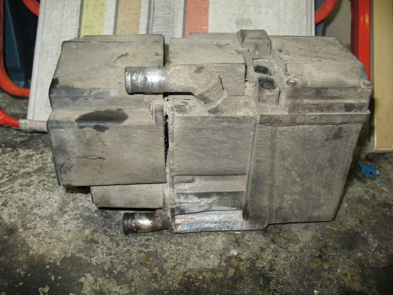

No niin.. nyt on lämmitimen kuvatus pöyälä.
InsaneMe
Viestit: 1674
Liittynyt: 22.9.2006 11:16
Paikkakunta: oulu
Viesti Kirjoittaja InsaneMe »
:lol: :lol: :P :P :?
T.Sankari
MB W210 290 TD
MB W123 300 TDT
MB W126 500 SEL
KTM LC4 400 military
VW golf MK3 2.9 VR6 Syncro
Viestit: 7291

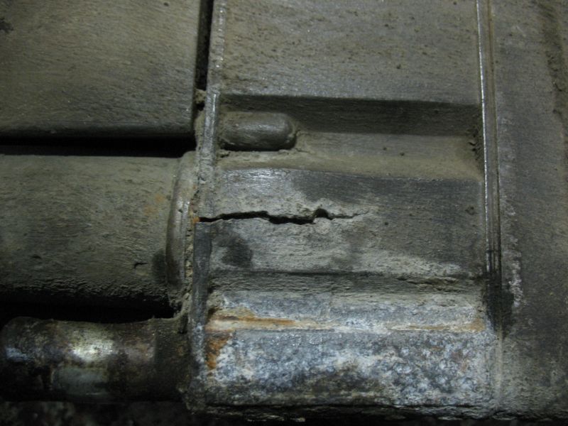

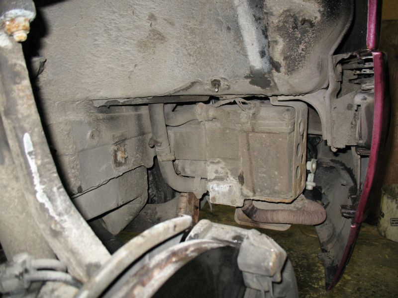

Tuolla se oli ja tuonne se meni.
Alemmassa kuvassa näkyy näppärä pieni halkeama. :shock:
Lie jäätynyt joskus.
Tuossa vielä toinen kuva halkeamasta
