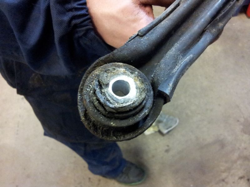

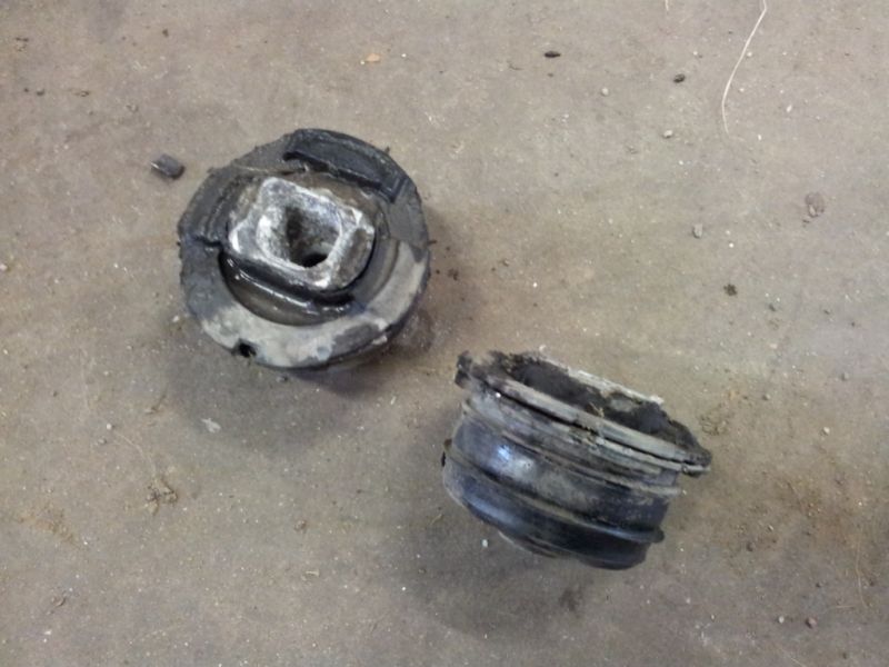

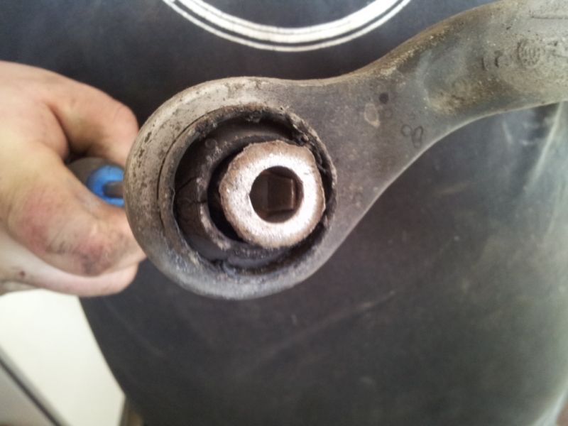

Nostetaanpas väykky nosturille ja aletaan katseleen kuinka hyvää suolatankoa alustasta löytyy :lol:
Alkuperäinen tarkoitus oli vaihtaa ainoastaan kelkan etukumit (narinat vaihdettu jo) mutta tuli isossa miitissä hotarin kans puhetta että alamäestä (Suksien koti) löytyis varastosta koko taka-akselin hämähäkinseitti niin mikäs siinä, vaihdellaan vähän ylimääräistäkin :wink:

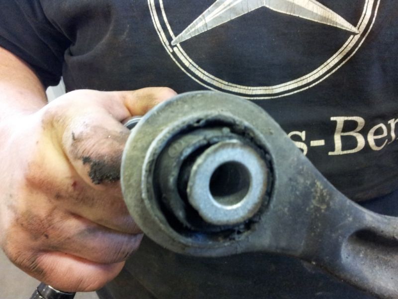

Kumityynyt oli suurinpiirtein siinä kunnossa kuin ajattelinkin:
Yläsuolatankoja:
Aika hyvin suolattuja, eikö :niinpaniin:
Alasuolatanko ei niin paha:

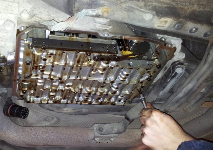

Hotari oli sitä mieltä, että kurkistettais missä kunnossa askin öljyt on. Aattelin että katotaan vaan vaikka onhan ne syksyllä vaihdettu.
Suodatin:
Aika tummaa tavaraa :?
Siinä koneistoa auki. Vaikka näyttääkin punertavalta niin mitä ilmeisemmin syksyllä on vaihdettu vain se 3,5-4 litraa mikä huuhtelematta menee ?
Laatikon huuhtelu + uus suodatin niin jopas väri vaihtui. Samalla kontrolliyksikön konnektori vaikkei se öljyssä ollutkaan, vain tippa tai kaks tuli. KYB (lukkoturbiinin ohjausvena) vaihdettiin vähän niinkuin varmuuden vuoksi kun koneisto oli pöydällä tarkasteltavana.

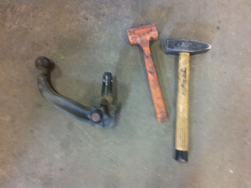

Rupesin värkkäileen samalla vetokoukun kanssa kun yhdessäkään aiemmassa merssussa ei oo irroitettava koukku ollut irroitettava - tässä oli :lol:
Ostoslistalle tuli "koukkutelineen" suojakuppi.
Eihän tota koukkua voi irtikään pitää ilman mitään suojaa :evil: Samoin koukulle orggis suojapussi ja väykyn työkalut + hinausrenksu (eihän semmoista tartte - eihän) vois olla paikallaan.

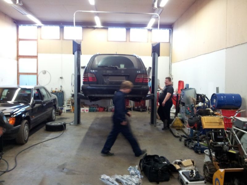

Tilat ja työkalut oli kohdallaan ja tunnelma äärettömän leppoisa ja vastaanottava. Väykkykin kulkee taas ilman korjaavia ohjausliikkeitä
ISO KIITOS TEAM "Levysepänkadulle" :pappa:
