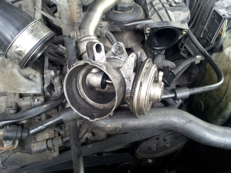

EGR hässäkkä lähti melkein puhtaaksi,ensin mekaanisesti karstanpalasia irti kilkuttelemalla ja sitten bräkliinillä,jota menikin toista pulloa.
Harmi kun ei tullut ennen kuvaa.

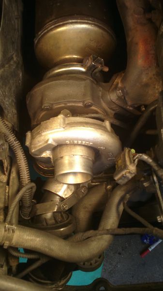

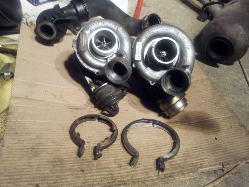

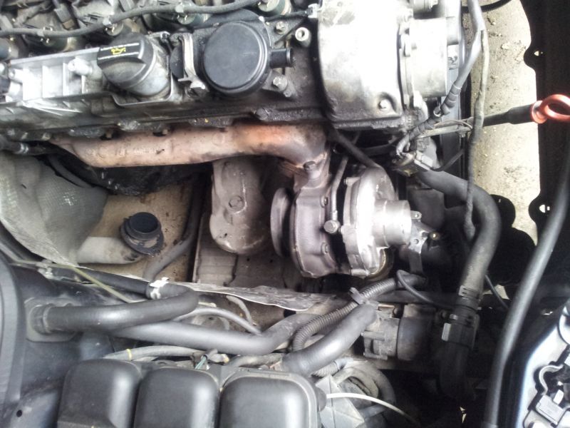

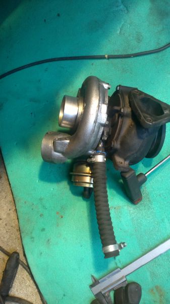

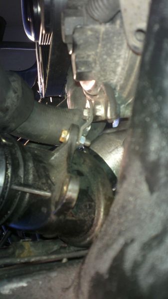

Mikähän siinä on ettei tehtaalla ole laitettu turbon ja pakosarjan väliin tiivistettä?
No ajattelin että voishan sen sinne laittaa,veholta saa A 646 142 00 80 numerolla.
Samalla vähän kierrätystä,laitan tämän Tuikun uudemman 320:n vakioahtimen tähän.
Vähän jo sovittelin.
Yleensä saa lukea operaatiosta,"vaihdoin ahtimen".Semmoisia pieniä hienosäätöä vaativia huomioita.
-pakoputken lähtö isompi (110 mm.vs.90mm.) 320:ssä,laipan vaihto putkeen tai etuputki sieltä mistä turbokin.Tosin 320:n etuputki jää 40 mm.lyhyeksi,en kehtaa vedättää loppuputkea eteenpäin vaan hauskaa jatkoa tulee kun ehdin.
-öljyn paluuputki on liian pitkä.
-ahtimelta lähtevä ahtoputki ei enää satu suoraan lohkon kiinnikkeisiin koska ahdin tulee eteenpäin/320:n jäljiltä kompurakoteloa joutuu kääntämään hieman myötäpäivään kun ottaa muuten ahtoputki alavesiletkuun kiinni.
-ahtimen kiinnitysrauta lohkoon ei käy,kumma juttu kun oli molemmat...no tein sitten 270:n raudasta sopivan.Turbon puolelta ylimääräiset pois ja lohkon puolelta holkista puolet pois niin alkaa sopia (ja ylijäävän holkin kun laittaa pulttiin "prikaksi",voi käyttää samaa pulttia :wink: ).
Tämmöisiä huomiota näin äkkiseltään.

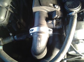

Jos meinaat, että ahtopainetta sitten joskus myös nostellaan, niin kannattaa jo nyt tarkistella ahtoputkien ja liitoskohtien kunto.
Helpottaa sitten tilannetta - ei paukahtele niin helposti.

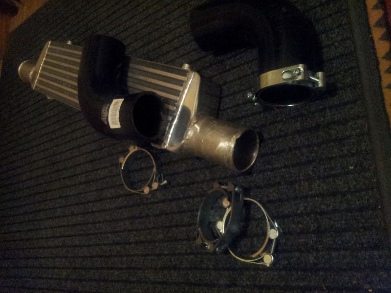

Juu,semmonenkin käynyt mielessä.Ei pitäisi ainakaan coolerin puolella olla ongelmia heti kärkeen:hitsari teki uudet lähdöt 3mm.seinämällä.Noita mersun ahtoputkiin sopivia silikoneja (70mm.) ei kovin hyvin saatavilla,nämä Englannista tulleet 5mm.vahvasta tavarasta kun motonetin vastaavanlaiset 4mm.
Eilen hain teollisuus etolasta hyväksi havaittuja klemmareita,noilla pitäisi kestää.
Tuota v-pantaa kun googletin,tuntui olevan niissäkin saatavuus huono ja sitten hinnat melko kovia.
Tosin eipä noita äkkiseltään näyttänyt olevan kuin 2,5-3" kokoisia myynnissä nettikaupoissa.Ja tämä 320:n ahdin tarviaa 4,25" pannan.

Jännä homma et noitten turbojen vaihdossa on eroja.
Omassani pakoputken lähtö oli samaa kokoa, ainoastaan DP jouduttiin käntämään hieman eri asentoon sillä seuraksella vaihdelaatikoossa oleva kannatin jouduttiin hieman muokkaan. Öljyputket "kävi" suoraan hieman väkivaltaa käyttäen ja samalla tuli kompurakoteloa käännettyä.
Ahtoputken liitosta jouduttiin muutamaan kertaan parantamaan, "vakiopaineilla" n. 1.5bar vielä pysyi, mutta 2bar rupesi vuotamaan.
Omassani pysyi ahtoputket hienosti kun kokosi uusilla o-renkailla huolellisesti puhdistamalla liitokset sen reilu pari vuotta mitä sillä tuli ajettua 1.7-2.0bar paineilla.
Hieno projekti jatkoa seuratessa, tässähän mallissa vakio suuttimet riittää yllättävän pitkälle..

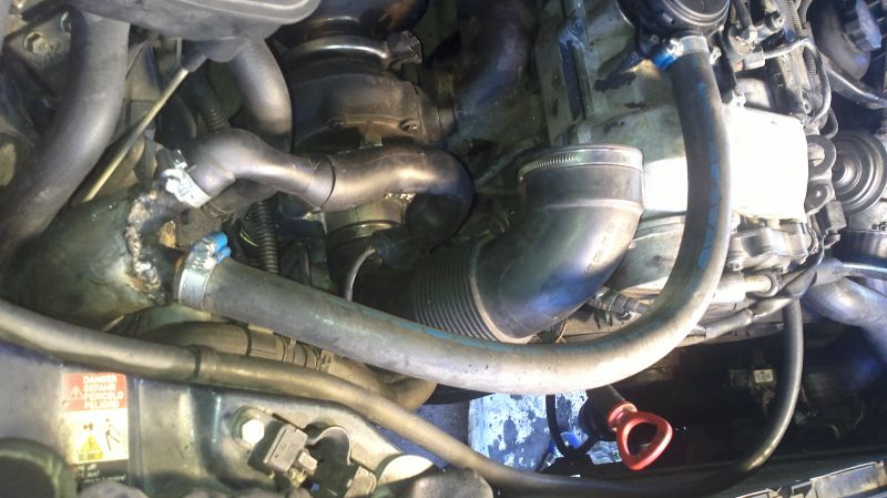

Viestit: 4418
joskami kirjoitti:Jännä homma et noitten turbojen vaihdossa on eroja.
Niin on,tosin tämä kun Tuikun entinen olisko hieman suurempi kuin normi 320 cdi;n ahdin :)
Auton alkuperäinen öljynpaluuputki meni suunnilleen laturiin kiinni,hankala siihen jatkoa laittaa.Vedin sitten ylempää poikki ja Tehohydrosta tuommoista letkua siihen.
Pakoputken kiinnitys onnistui melko hyvin kun etuputkea jatkettu se 40 mm.
Saa nähdä miten ahtoputki pysyy.Tuommoinen yläpuolen kiinnityspelti näissä taitaa kaikissa olla.
Alapuolelle laitoin tuommoisen raudan ahtoputken ja lohkon välille.
Kyllä se kädellä heiluttelemalla tuntui ettei omineen putoa,aika näyttää miten tuo kestää kun pääsee ajelemaan.

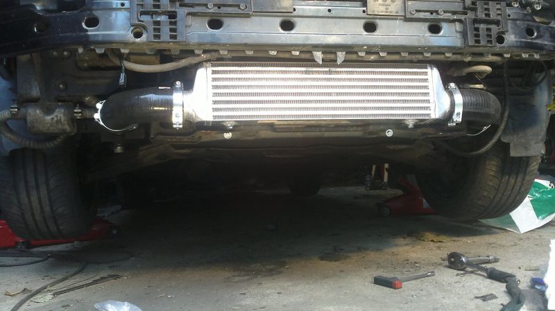

Nyt jäi siihen malliin että huomisaamuna alkaisi ripustaa cooleria paikalleen.

Kannattaisi kalvata tuo venttiilin sisus tyhjäksi, omastani vein ihan vingulla tyhjäksi ja kaveri veti tigillä umpeen kierrätyksen reiän sekä männän reiän... Tiiä sitten onko hyötyä mut mieli rauhottui kun tiesi et sen olevan poissa :D

joskami kirjoitti: Kannattaisi kalvata tuo venttiilin sisus tyhjäksi,
Kyllähän sitä tuli mietittyä,että kovin paljon vie tilaa tuosta putkesta EGR venttiili.Mukavampi siinä olisi ilman kulkea ilman ylimääräisiä esteitä.
Mutta kai tuo ohjelmanmuutosta vaatisi,Nythän tuo startatessa käy auki ja sitten pysyy kiinni,jos oikein olen ymmärtänyt?

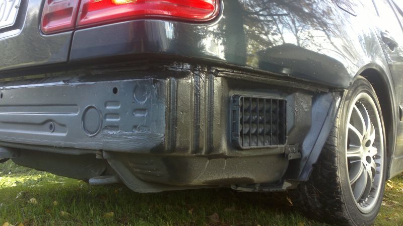

Vaikka ahtimen asennus vähän ahisti,niin coolerin ei.Mukava kun ahtoputket käy sopivankokoisilla mutkilla cooleriin kiinni ihan kuin olis juuri tähän autoon suunniteltu :wink: .

Siis jos kierrätys on laitettu pois päältä niin sen kaiken muun paitsi paineen muuntimen"musta muovi kokare" voi heitää vaikka mäkeen,
jos taas kierrätys on yhä ohjelamssa päällä aukeilee se ventiili muuloinkin kuin käynistyksessä

Käynnistymisen jälkeen heti, itsetestaus ohjelmassa käyttää alipaineventtiiliä 50% pulssisuhteessa.
Itse egr-venttiilissä ei ole asentoanturia palauttamassa asentotietoa.
Ja ohjelma pyytää vaan puhdasta ilmaa -> ristiriitaa ei tule, jos vaan alipaineventtiili on tuossa ohjelmointiversiossa kytkettynä, eikä ole oikosulussa.
Kaikki muut vermeet sitä alipaineventtiiliä lukuunottamatta voi nyt siis halutessaan poistaa.
Itsekkin olen aikaisemmin sen tehnyt.
Tässä nykyisessä paawossa se on ihan tehtaan jäljiltä, eli en osaa se kalvaamisen puolesta hurraata huutaa, mutta ei siitä kyllä haittaakaan ole.

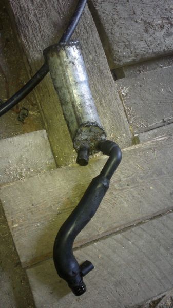

Ei ollut sopivaa mobili purkkia käsillä niin tekaisin nopeasti huohottimelle tuommoisen.

Ahtolämmöt nousi vedoissa yli 40 asteeseen,ennätys taisi olla 47 astetta paikaltaan 160 km/h täyskaasukiihdytyksessä.
Nopeasti kyllä putoaa pariinkymmenenn asteeseen-ei nyt enää mikään kuuma keli,mutta parempi vissiin kuin vähän risa vakiocooleri.
Satasen vauhdissa matka-ajossa ahtolämmöt n.20 astetta,ja kahdeksassakympissä 15-20 asteen välimaastossa.

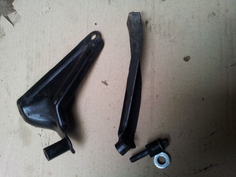

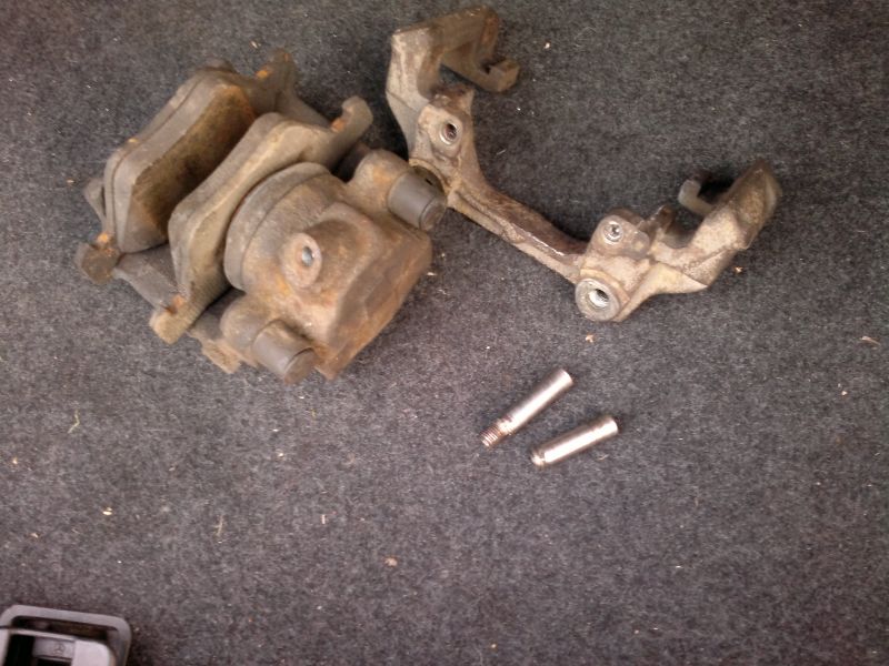

Välillä korj...huolto toimenpiteitä.Kaupanpäälle tuossa tuli semmoinen ominaisuus,että jarrutuksen loppuvaiheessa oikeasta etukulmasta kuului rutinaa.
Ääni ei ollut mitenkään häiritsevän kova,piti olla radio melko hiljaisella että kuului.
Alkuun epäilin jotenkin vakaajaan liittyvän,mutta ei.Eikä ollut iskarin/jousen alapäässä mitään outoa.

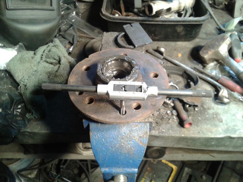

Nyt kun oli noita kiireellisimpiä hommia pois alta niin tuli taas ihmeteltyä tuota,ja jarrusatulaa irrottaessa se sitten paikantui.
Ylempi liukutappi poikki,tämmöistä ei vielä ollut tullut vastaan näitten kanssa.

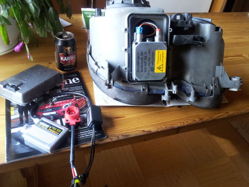

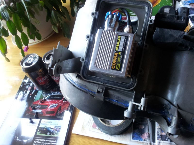

Olipas taas tuuria,että sattui olemaan etupuskuri valmiiksi irti (no on ollut kyllä jo elokuun alusta saakka).
Kun käytin umpiot irti niin sen jälkeen alkoi jäädä välillä pelkääjänpuolen valo pimeäksi.Syttyi kyllä toisella tai kolmannella yrityksellä.
Kokeilin sitten vaihtaa ballastit ristiin,selviäisi onko huono liitos vai mikä.Viikonpäivät siinä tarkkailin tilannetta ja alkoi tuntua että nyt toimii,suunnittelin jo vakavasti puskurin paikoilleen laittoa...mutta sitten kerran jäi valo syttymättä,ja kyllä,vika oli siirtynyt kuskinpuoleiseen lamppuun.
Tilasin siihen Cobran ballastin ja adapterijohdon.
Uusi ballasti pari senttiä ohkaisempi kuin alkuperäinen,tein sinne palikan alle ja nippusiteellä kiinni,eipähän heilu kotelossaan.
Arvaakohan sitä vieläkään laittaa puskuria,menee se toisen puolen ballasti varmaan heti perään.Tai ainakin näin tapahtuisi jos lankapolttimoista olisi kyse.

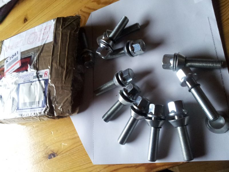

Suomessa vähän suppea valikoima sopivia liukupultteja.Ebay-vastaava laittoi tilauksen menemään sumujensaarelle torstaina,eilen saapuivat.
Nyt näyttäisi että saisi sopimaan Jeepin vanteet perheautoon.

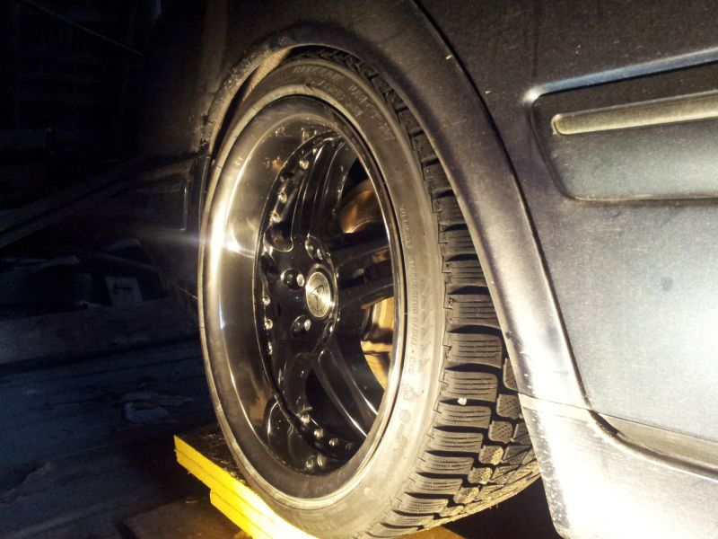

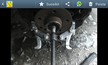

Helmikuun lopussa leipoi oikea etupyörän laakeri ajossa kiinni.Hyvä että sattui lumisella kylätiellä 60 vauhdissa ja ei muuta liikennettä.
Oli muuten kiinni,tuo oma ulosvetäjä ei riittänyt,kaverilta isompi ja napa pois.Sitten rälläkällä sisemmän laakerin sisäkooli pois.
Inspiroidun vaihtamaan toisen puolenkin ja samalla laitoin uuden kierteen jarrulevylle kun joku katkaissut pultin sisään.

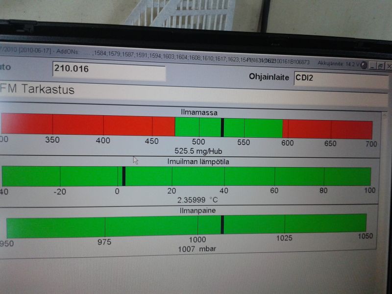

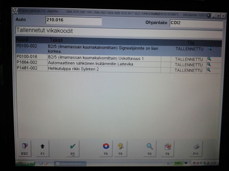

Sitten vähän vikakoodeja.
Hehku oli helppo vaihtaa kun joku oli laittanut rasvaa hehkuun niin lähti nätisti pois.
Tuota ilmamassaongelmaa tuli lähestyttyä silleen että puhdistin suodattimen (joka on melko uusi),kotelon ja ilmamassamittarin.
Tuosta löytyi vika,klemmari pyöri tyhjää siis se alkuperäinen,tuli laitettua mallia superturbo siihen.
Ja siinähän se.

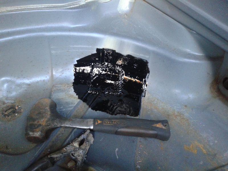

Järkyttävä havainto että lähes uudetkin autot ruostuvat :shock:
