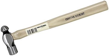

Mahtuuko tämmöinen sinne?
Jos ammattikoulussa osaa 17v tyttö tehdä täydellisen pallopääniittauksen tuommoisella, niin eiköhän aikuinen mieskin luulisi niittaavan samalla vehkeellä, vaikka asento ja tila haastavampi :D Tosiaankin ainoa nais-oppilas teki parhaan niittauksen tänä syksynä Tosin niitti oli 5mm teräsniitti. Mutta tuplamäärä iskuja niin 6.4 millinen menee kanssa.

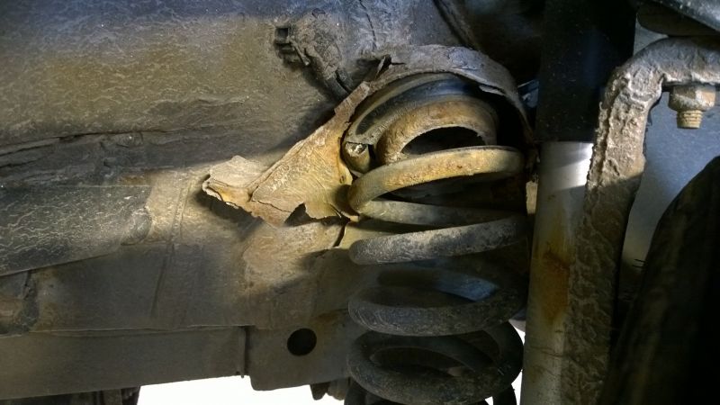

"Piristetään" väyrystopikkia kuvalla, kun ei tässä vielä sellaista ollut.
Vielä näitä löytyy, vaikka viime vuodet on ollut hiljenemään päin. Siis pettäviä 210 jousenkuppeja.
