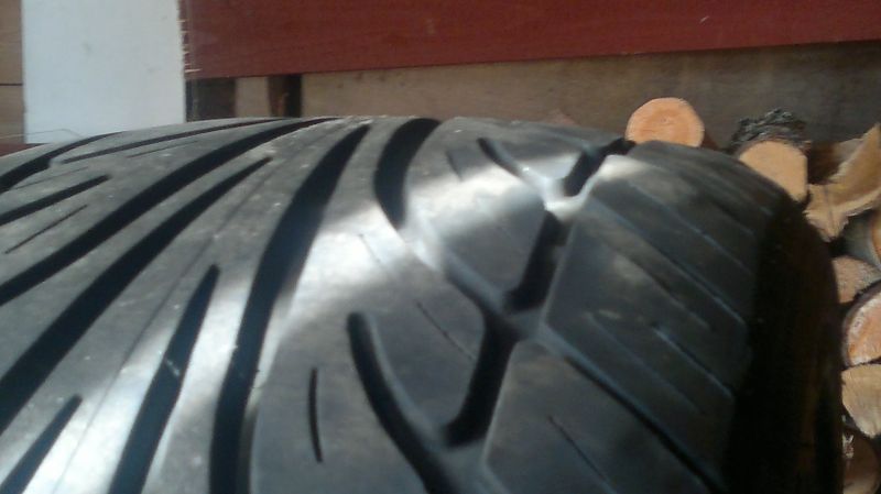

150 000 km. tuli mittariin,vaihtelin öljyt ja joutui eturenkaat vaihtamaan :evil:
Talvella ostin GoodYearin kitkat,4mm.pintaa.Kuuskymppiä joutui köyhtymään,ja nyt 15 000km.myöhemmin tähän on tultu :evil: :evil: .
Mikähän tuommosta aiheuttaa ,että sisäreunasta palaset kuluneet noin epätasaisesti?
Jossain n.60 nopeudessa pitää sellaista ääntä niinkuin pyöränlaakerit olisi ihan finaalissa.
Helmikuussa tuli aurauskulmat säädätettyä,haritusta oli jonkin verran.Siitähän tuo on alkunsa saanut,mutta luulisi siltikin kuluvan tasaisesti :roll: .

Kyllä siellä jotain väljää etupäässä on. Auto nosturiin ja rynkyttämään.

Viestit: 4441
ram kirjoitti:Kyllä siellä jotain väljää etupäässä on. Auto nosturiin ja rynkyttämään.
Talvella vaihetut etupyöränlaakerit näyttivätkin kaipaavan jälkikiristystä,muuta väljää ei löytynyt.
Pitää tarkkailla tuota kulumista kun saa uudet (vähän käytetyt) Continentalit alle.

Mullaki meni väykystä viime kesänä 1000km:llä tollaseksi etukumit ja jumalaton volina lähti noista sitten taajamanopeuksilla. Saas nähä nyt kun saa kesärenkaat alle niin meneekö uudekki samanlaisiksi. Nyt on kyllä uudet nivelet ja suuntaukset. Ei niissä vanhoissakaan kyllä mitään vikaa tuntunu olevan. Pystyheittoa on kyllä vähän vaanteessa. Saas nähä sit.

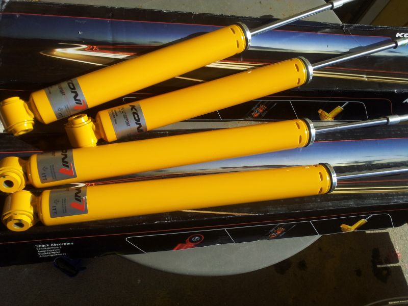

Viestit: 4441
Odotettu paketti oudosta maasta-jossa käsittämätöntä kieltä puhutaan-saapui.
