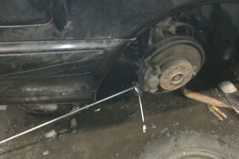

tuli asennus hommia tehtya :D
laakeri asennus vasen puoli
alatukivarren ulompi pusla oikea puoli
leimaki tuli ,kilvet ei, viel ku jatin kotia tullin paperit :shock:

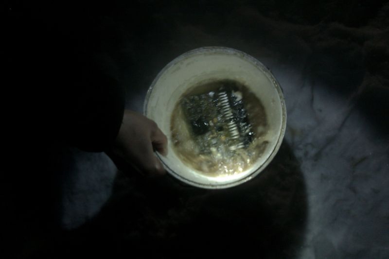

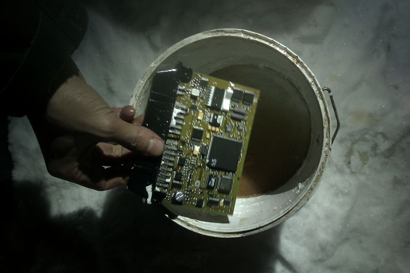

todii eli vaihteiston ohjain kortti oljyssä :shock:
mitäs nää meinaa/miksi?
kortin pesua

Voikos tuota ohjainkorttia pestäkin? :shock:

jolle kirjoitti:Voikos tuota ohjainkorttia pestäkin? :shock:
Niin ne viisammat kerto .. pestiin pensalla .. brake clean olis ollu parempi

En tiedä minkä alan kouluja sitä on käyty ja mistä on juttuja kuultu, mutta ei niitä elektroniikkakortteja missään tilanteessa kastella millään nesteellä.
Käytettäviä puhdistuskeinoja ovat: Huolellisesti kuivattu kevyt paineilma, esd-imuri jonka kaverina voi käyttää pientä pehmeää harjaa ja uunikuivatus miedolla lämmöllä.

Meissenkeri kirjoitti:En tiedä minkä alan kouluja sitä on käyty ja mistä on juttuja kuultu, mutta ei niitä elektroniikkakortteja missään tilanteessa kastella millään nesteellä.
tälläkö reseptillä lähtee öljyt ?
on nuita putsattu ennenki,, kylläki brack clean ,poistaa rasvat ja haihtuu pois
bensa haihtuu myös,
mut kaikkia saa kokeilla omalla vastuulla :D

todellauupunut kirjoitti:Mitä vittua, onks tää piilokamera ? :shock:
Ecu perään vaan..... :lol:
ei luultavasti heh :D pakko oli ottaa kuvaki
ei kai sitä nyt ehkäsiä osia :D ei tuo poksi pelannu ennen eikä jälkeen ,,huomenna saan "uuden" :D

Viestit: 7287
Meissenkeri kirjoitti: Käytettäviä puhdistuskeinoja ovat: Huolellisesti kuivattu kevyt paineilma, esd-imuri jonka kaverina voi käyttää pientä pehmeää harjaa ja uunikuivatus miedolla lämmöllä.
Ja näillä konsteillako saat "uppoöljytyn" piirilevyn täysin puhtaaksi ja kuivaksi?
Ei todellakaan. Nopeasti haihtuva elektroniikan puhdistus spray on paras. Hyvänä kakkosena bräkleen jne puhdistus litkut.
Jopa asetonia käytetään yleisesti piirilevyjen puhdistukseen...
mm. juotostinan juoksutteen poistamiseen levyiltä.
Viestit: 3838
Ämpärillinen bensaa ja kortti sinne, niin varmuudella on entinen kortti. Bensiini on syövyttävä aine ja kun komponentit on sillä kyllästetty, niin ne ei ikinä siitä palaudu toimintakuntoisiksi. Pitkään saa odottaa, jos meinaa että ei räjähdä koko kortti, mutta toimivaa siitä ei tule koskaan.
Elektroniikan puhdistukseen on toki olemassa oikeita syttymättömiä pudistusineita, mutta ei niihinkään laiteta koko korttia ämpäriin kyllästettäväksi, esimerkiksi --> http://finroy.webs.fi/a/index.php/crc-a ... spray.html
Vaika olisi oikeakin spray käytössä, niin sitä käytetään mahdollisimman vähän ja paineilmalla puhalletaan öljyt pois.
todellauupunut
Luupiä
Viestit: 2269
Liittynyt: 14.11.2010 10:24
Räkäliinerillä on putsattu ainakin minun nähden viisi-kuusi korttia ja toimivia on tullut jokaisesta.
Viestit: 7287
Ihan henk.koht olen uittanut kolme tuollaista läpeensä öljyyntynyttä toosan ohojauslootaa räkäliinissä ja kaikki toimii.
Ei ne siitä miksikään mene.
Viimeksi muokannut Mika.T, 08.1.2013 22:07. Yhteensä muokattu 1 kertaa.
Viestit: 7287
¤%n tupla viestit
ram
Viestit: 2360
Liittynyt: 08.5.2011 14:49
Paikkakunta: Numminen
Viesti Kirjoittaja ram »
Joosiis... totta kai piirilevyt pestään kokoonpanon jälkeen. Piirilevyt komponentteineen ovat yleisesti kemiallisesti erittäin kestäviä. Kokoonpanon jälkeen piirilevyissä ei tosin ole laatikkoöljyä, vaan fluxia.
Bensalla en ole omiakaan piirilevyjä koskaan pessyt, muttei sen varsinaisesti piirilevyä tuhoa, kun altistus on lyhyt. Bensasta jää kuitenkin ohut jäämä piirilevyn pintaan ja se pitäisi bensapesun jälkeen pestä vielä vaikkapa saippualla, jotta jäämät häviäisivät.
Kuivatus on tärkeä ja yleensä se tehdään uunissa, yli 90 asteen lämpötilassa yli 4 tunnin ajan, jotta kaikki paikat kuivuu. Kalkiton vesi on loppuhuuhtelussa hyvää.
Oon tommosen levyn itsekin jarrukliinerillä pessyt ja kuivannut ajan pannuhuoneessa. Hyvä siitä tuli.
Paineilma ei ole hyvä -> staattinen sähkö

Pitää tänään viel kokeilla pestä bräkliinillä ja kuivata hyvin ...

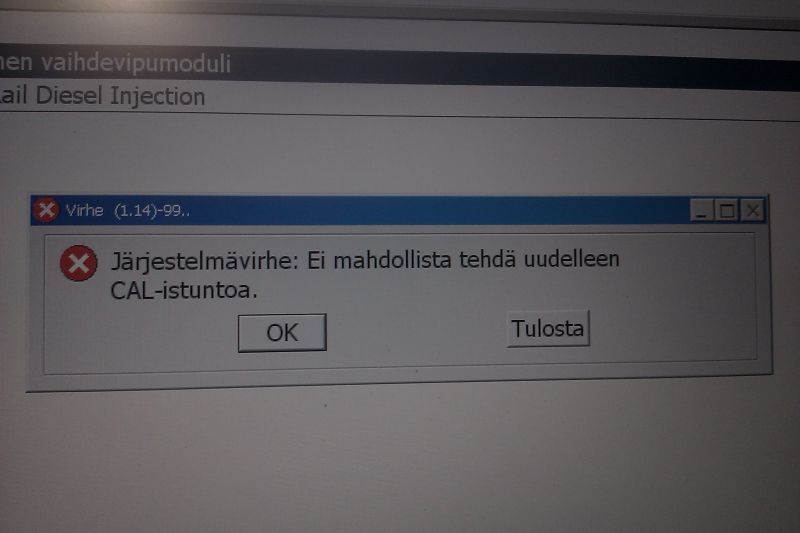

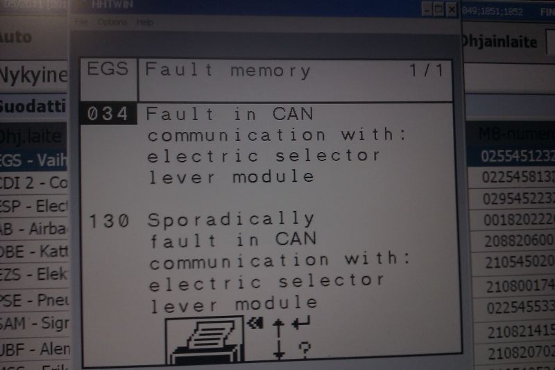

janne.h kirjoitti:
mitäs nää meinaa
g]
eli ohjainpoksi vaihdettu ei vaikutusta mitäs sit ?(vanha luultavasti toimii)
oisko vaihdekeppi moduuli rikki ?
can väylässä jotain?
ideoita?
ei viittis ihan summissa ostella nuita osiakaan tulee kalliiksi
:cry:

Viestit: 3838
Vikakoodithan ainakin ilmoittavat että vaihdekeppimoduliin ei saada yhteyttä, että siellä se vika on tai can-väylä poikki tai väylän toinen pää on vaurioitunut.

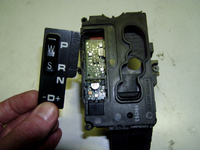

janne.h
Viestit: 196
Liittynyt: 01.9.2007 10:13
Paikkakunta: tervola
Viesti Kirjoittaja janne.h »
voikos tuon can väylän mitata jotenki esim siitä poksin liittimistä, tais olla vihreä ja valkovihreä johto , olis helpompi siitä, kun irroittaa johdot kepiltä.
tieten jos keppi rikki niin ei näytä mitään eli pitää ottaa kepiltä johdot irroittaa?ja mitata poksiin päin . joku vastus kai pitäis olla jos on kunnossa?

näkyykö mittaristossa kepin asento tieto?
vaidekepin ympäristöä ei kannata pyyhkiä liian märällä rätillä!
janne.h
Viestit: 196
[quote="xr"]näkyykö mittaristossa kepin asento tieto?
Kuva[/quote
Ei vissin vaihdu mittaristossa vaihde . Testeri ei nåyttänyt kans . Ei ole. Tullu pestyä autoa sisältä.
Vikahan ilmeni ihan puskan takaa .aikasemmin siitä löytyy liisää .

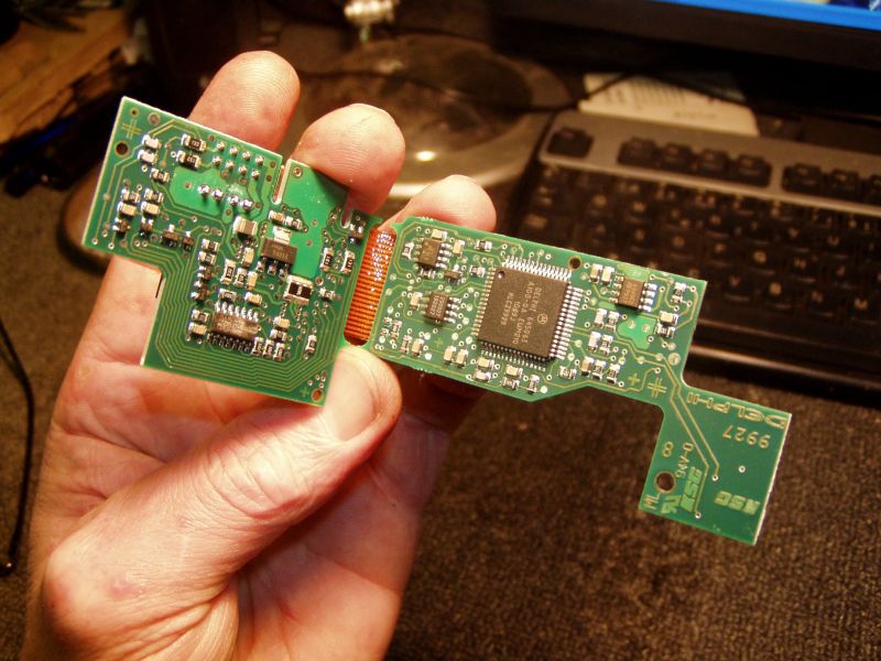

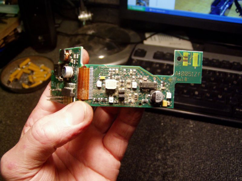

Oletko korjannut tuon vaihdekepin mikä on kuvissa .?
nykyset:
chevy van -89 6.2d "matkailuauto"
toyota carina 1,6 -92
buick le sabre 6.2d aut. -82
xr
Viestit: 1832
Liittynyt: 04.12.2005 5:01
Paikkakunta: Eteläpohjanmaa
Viesti Kirjoittaja xr »
hiukan oli yritystä mutta siihen se sitten jäikin
tuolta tuli toinen keppi jolla tuli kuntoon
hihii se toimii taas eikä pitäis olla yhtään vikakoodia :D :D :D :D
