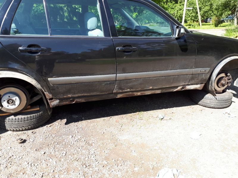

520 tkm. Vaihteiston ja perän öljyt. Ensimmäisen kerran joutuu vähän ruosteitakin laittamaan. Kunhan saa tuulilasin vaihdettua niin joutaa katsastamaan. Keulaan vaihdettu taas niveliä. Matka jatkuu.

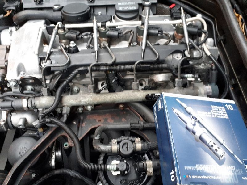

540 tkm. Tuulilasi vaihdettu, katsastettu ja juuri vaihdettu hehkutulpat.
Kesällä vaihtui melkoisen väljä ylätukivarsi kuskin puolelle eteen. Ei ole sen jälkeen kertaakaan luistoneston valo vilkkunut, rupesi nimittäin taas keväällä vilkkumaan kun kaarrenopeudet pääsi taas kasvamaan :lol:

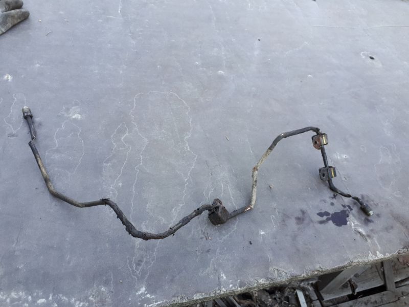

Väyry nukkuu talviunta pihassa kun vaimo ajelee Ceellä talven. Kerran kuussa laitan käyntiin ja ajan pienen lenkin että saa koneen lämpöiseksi. Tänään lenkin jälkeen alkoi vuotamaan hydrauliöljyä "jostain". Kuskin puolelta puskurin nurkasta pyörän etupuolelta tiputtaa. Repäisin pesunestesäiliön pois mutta vuotokohta ei ollut heti öljysäiliön lähdössä.
Vuotaa vain kun auto on käynnissä enkä huomannut että ratin kääntö olisi vaikuttanut vuodon määrään.
Hyviä arvauksia? Tuli pimeä enkä jaksanut alkaa nostelemaan nurkkaa ylös.
Viestit: 29567
Tasonsäädön öljyputki kiertää siellä sisälokarin takana kuskin puolen eturenkaan kotelossa.
Siellä on yleensä metalliputki ruostunut hajalle, ja korjauskin on helppo kun liitos löytyy pyöränkotelosta ja umpion alta toinen pää; jarruputkesta uusi pätkä väliin.
Omasta ex-väyskästä petti joulukuun alussa.
Viestit: 3944
Tiilerin sanoja korjaan et 6.0mm jarruputki orkkis 6.3 mut kutonen kupari putki toimii

550 tkm. Hydrauliputki kuskin puolen lokasuojan etupäästä vaihdettu. Tuli tehtyä putki 5mm:n jarruputkesta kun muuta ei ollut nopeasti saatavilla, näyttää toimivan. Cee seisoo pihassa vuorostaan, siinä onkin sitten vähän enemmän jumppaa tiedossa.
Väyrynen on kyllä pehmeän mukava etenijä. Leimalle olisi hitsaushommaa tiedossa.

560 tkm. Hylsy katsastuksessa. Päästöt ja ruosteet. Ensin laitetaan ruosteet.
Imusarjan putsaus lomareissun jälkeen.
