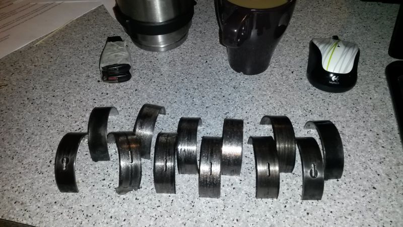

Otin ja purkasin tuon moottorin ja katsoin mitä se on syönyt. laakeriliuskat on ns. loppuun ajetut :D Mutta kiertokanget ja kampiakseli minusta on iha ok... Kamera ei sattunu tallille mukaan niin niistä kuvia myöhemmin.
EDIT: Kuinka lohkosta irroitetaan mäntien öljyruiskut?
1 ja 6 oli iha ehjiä, siis päädyt. 2, 3, 4 on aivan paskana ja 5 on vaihtokunnossa mutta lienee ns. ehjä vielä.
Tämä limittynyt oli sylinterien 1 ja 2 välissä.

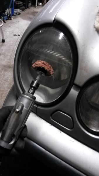

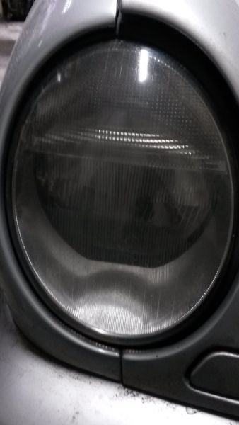

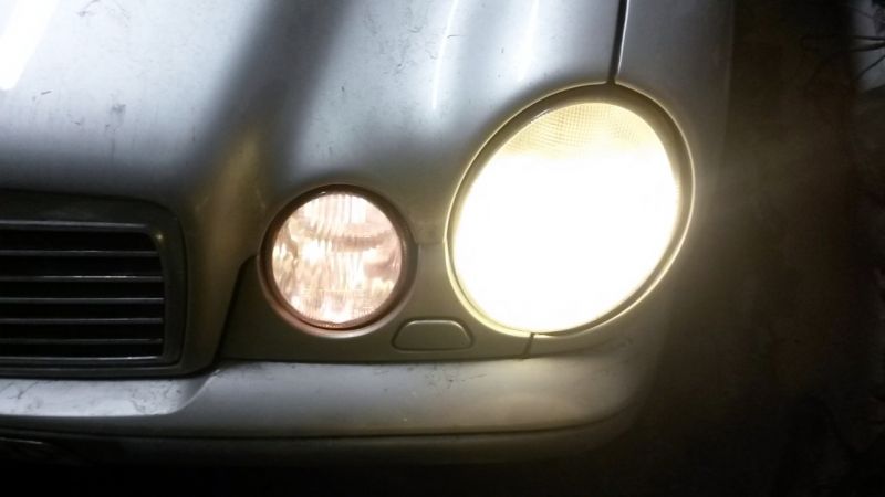

Alko kyrsimään sumeat valot joten otin koneviilan ja ostin puuilosta yleiskiillotussetin sekä tollaisen laikan joka sopii viilaan.
En hionut pois kiveniskeymiä joten tulos ei ole mikää paras, mutta taatusti ns. 2x parempi kuin ennen.

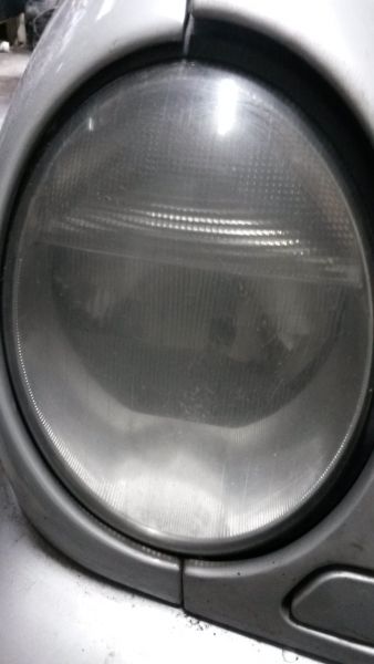

Ennen, Bräkleenillä pestynä

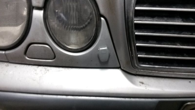

Jälkeen, esikiillotus, loppukiillotus ja päälle muoville tarkoitettu vaha.
Ja itse työkalu:

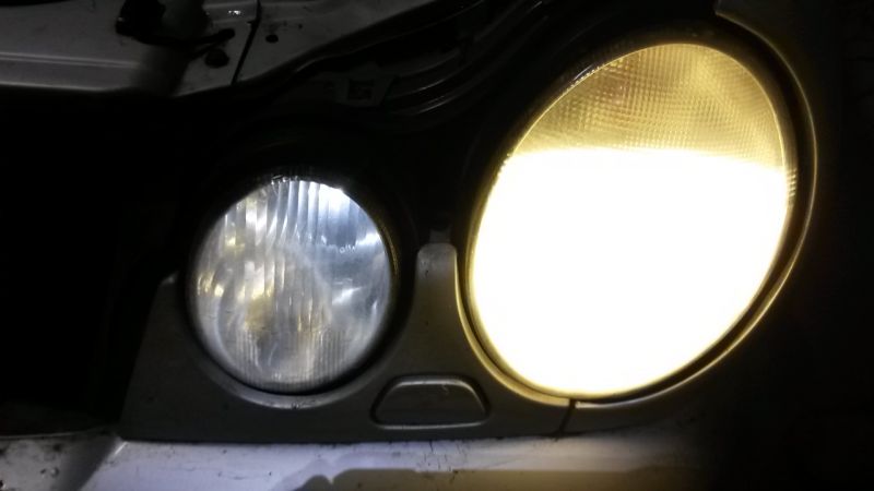

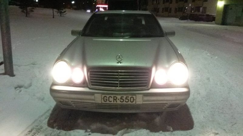

Sitten tuli kiinasta tilattua 2kpl 5000K xenonvaloja, mutta postissa tulikin 6kpl 4300K valoja, joten piti laittaa Haloogeeniparkkivalo takaisin :D
On se vain paljon mukavempi ajaa Xenoneilla jonka sävy on 4300K eikä 5000K kuten tuossa aikaisemmin oli. Itseasiassa aikaisemmin oli 5000K + 6000K sekavalot.

Omaankin oon jo jonkun aikaa punninnut että pitäiskö kiillotella umpionlasit kun on vähän kellertävät mutta ei oo saanut aikaseksi :roll:
motonetissä ois joku turtle waxin headlight restoration kitti 16e, tiiä sitte pitäskö tuota joku ilta kokeilla :) paljon paremmathan noista näytti tulevan!
No nuo tämän autoon umpiothan ei ole kellastuneet. Siinä on päällä sellainen lakka joka kellastuu. Sen kun hioo kokonaan pois, niin pitää sitten vetää kunnon kiillotus. Mun farmarissa joutui niin tekemään, eli alottamaan ihan 100 hiomapaperilla. 100-180-320-400-600-800-1000-1200-2000 ja sitten kiillotus.
Tähän pikakiillotukseen meni puolisentuntia aikaa, tuollaiseen pitkään vetoon menee muutama tunti.

Shatter kirjoitti: motonetissä ois joku turtle waxin headlight restoration kitti 16e, tiiä sitte pitäskö tuota joku ilta kokeilla :) paljon paremmathan noista näytti tulevan!
Tuo kitti sisältää liukasteen, kaksi vesihiomatyynyä, kiillotustahnan ja vahan vimoseksi. En voi suositella väykyn umpioihin :)
Väykyissä jos alkaa kellastumaan niin se on oikeasti hiottava se koko vanha UV suoja irti. Käytännössä koneella hioessa saattaa riittää 500grit vesihionta mutta on noita tullut vastaan että on itsekin joutunut vetämään 320grit kuivalla ensin. Jahka UV suoja on irti tarttee hiontanaarmut loivennella askel askeleelta aina sinne 2000grit tai hienompaan asti. Mitä hienompaan mennään sitä helpommin kiillottuu. Hionnan jälkeen kiillotuksen voi hoitaa likipitäen millä tahansa tahnalla, vaikka fareclalla jos ei parempaa ole. Meguiarsin plastx:ää en kyllä suosittele, se lähinnä peittää eikä oikeasti hio kirkkaaksi.
Nuo tuommoset valmiit kitit on periaatteessa toimivia, mutta käsin käytetyiksi tarkoitettuja ja niillä saa lähinnä käden helläksi. Pieniin sumentumiin ja pehmeisiin umpioihin toiminee jotenkuten mutta järkyttävän harmahtuneisiin tai kellertäviin tai oikeasti naarmuisiin umpioihin ei maksa vaivaa. Irtopaperit kuitenkin maksaa jotain 0.5e/kpl, liukasteeksi kelpaa puhdas vesi, kiillotustahna maksaa vissiin pienimmässä tuubissa jotain 10e? ja vaikka porakoneeseen just tuommonen karvalaikka/lumppulaikka 5e ja niillä pärjää. Toki investointi on vitosen kympin kalliimpi mutta jälki on parempi ja tuolla määrällä tekee enempikin jos on tarve.

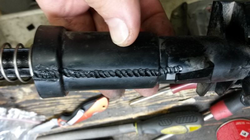

pissapojan vuoto löytyi. halki tuo apukuskin lampun suutin. Oli korjattu silikonilla. Minä sen sitten putsasin sen ja kolvilla leikkiin vähän. Ei vuoda enään.
Tokko tuo ruuta kauaa menee, tai mene ja oo viisas..
Minoon nuota puhkikuluneita kusiletkuja korjannu liimakutisukalla onnistaneesti. :idea:
muutaman tukinippusiteenki siihe nykäsin. Mut se kutiste oliski iha ok uttu.
