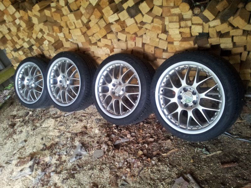

Mukana tuli hyväkuntoiset kesärenkaat 225/40-18" BBS 8,5x18 et 32 kaksiosaisilla vanteilla.Kehät on huonot,mutta leveämpiähän tuo vaatisi...mistä niitä saa ja mitä maksaa?
Talvirenkaat on uudenkarheat Bf Goodrich 205/65-16" jollain aluvanteilla.

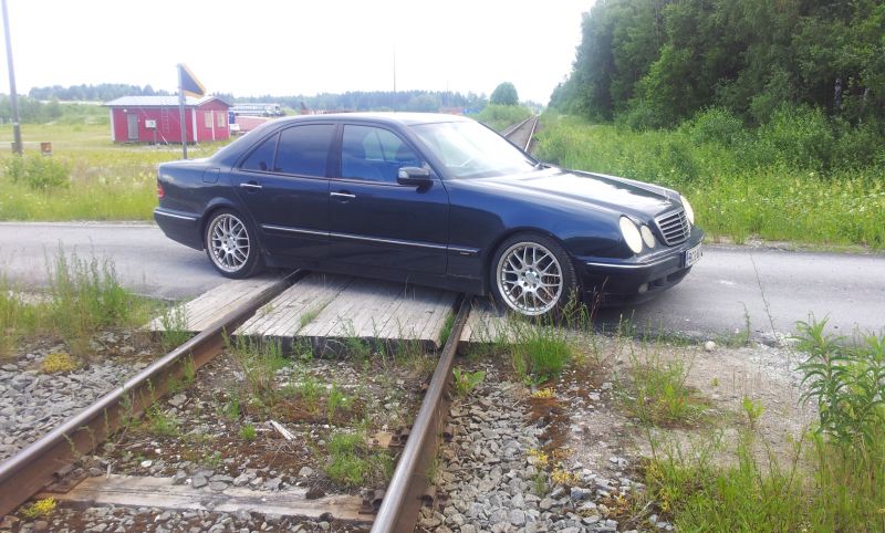

taas se on jättäny sen keskelle junarataa :shock: :lol: eipä mulla tähän oikeen muuta lisättävää :roll: siistin olonen peli :wink:

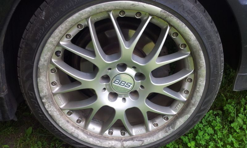

Vähän huonossa hapessa nuo BBSien ulkokehät.
No kävin sitten hakemassa motonetista znx-hylsyn ja siitä sitten lähti.

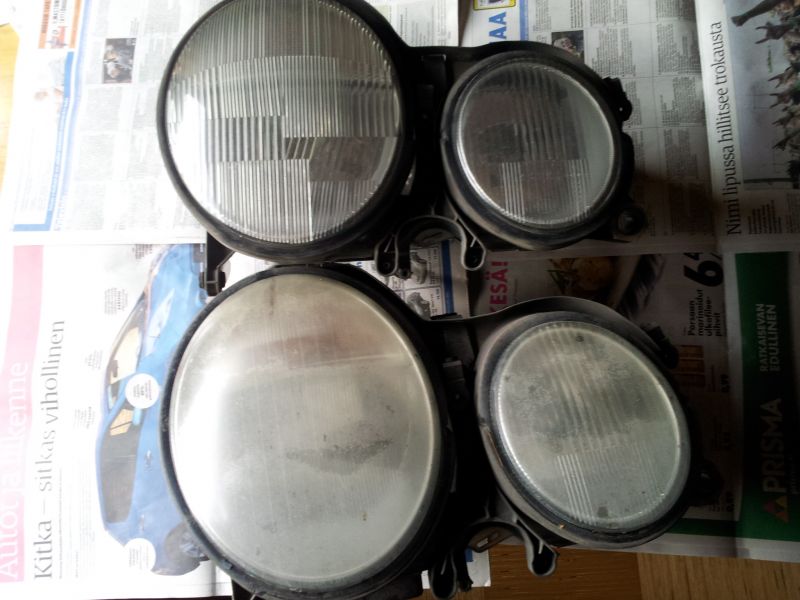

Joo mulla jäi edellisestä kun vaihdoin projektorit.
Mutta tais olla merteilin nettisivuilla Hellan ns.laseja myytävänä.
Nuo omat huonot oli kyllä niin finaalissa,ettei mikään kiillotus niihin enää auta.

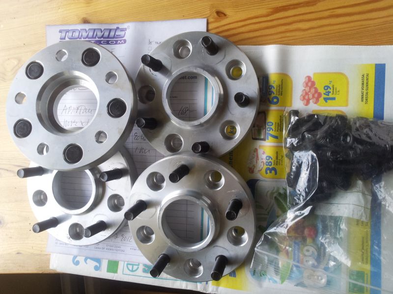

Tämäkin edistyi ihan pikkuisen,ja ihan ilman omaa ansiota :)
Oikein laadukkaan oloiset adapterit,oikeaoppisesti pinnapulteilla tehty.Alumiiniin kun tekee kierteen niin ei mene kauaa kun vetää laipan kieroksi :roll: .
Nuokin on läjässä,mutta ei taia tulla tähän autoon.

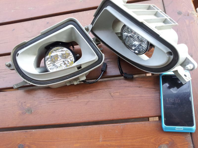

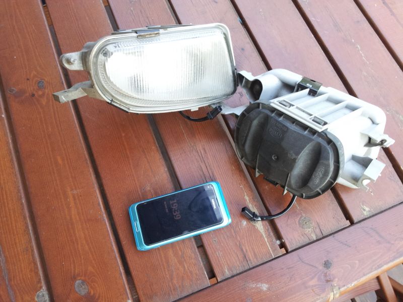

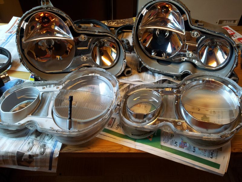

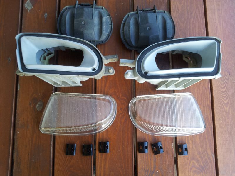

W208 ja 210 malleissa on samanlaiset sumuvalot.Se nyt vaan välihuomiona,nyt kopisteltiin ylimääräiset osat sumareista pois ja pesu.
Sitten sovittelin DLRrät sisään.
Ja kannet kiinni molemmin puolin.
Näillänäkymin keskiviikkona saa auton pois värjäämöstä,pääsee sovittamaan kaikenlaisia viimeaikoina hankittuja osasia loppuviikosta paikalleen

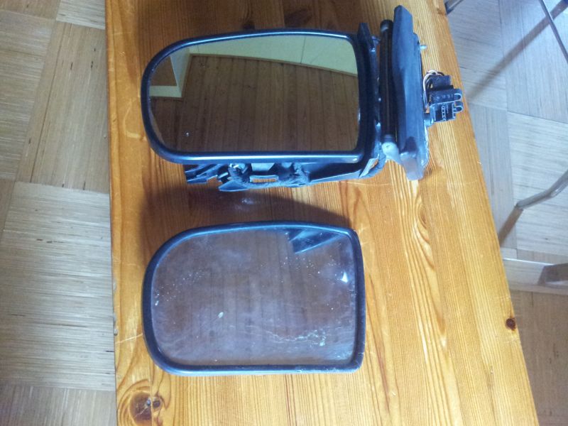

Tänään tuli harjoiteltua sivupeilin irroittelua.Ei se ihan mennyt niinkuin meinasin.
Ohjeessa kun käsketään kääntämään koko peili taaksepäin ja irroittamaan kuoren kiinnitysjousi,niin tulikin irroitettua se melko lyhyt/jäykkä jousi joka pitää peilin sivulla.
Se ohjeen mukainen "jousi" olisikin ollut semmoinen peltinen jutska.
No piti sitten ottaa koko hökötys keittiön pöydälle kun ei tuo jousi ihan helpolla tuossa takaisin olisi mennyt.
Ja olihan se helpompi vaihtaa lasi,se siis alkuperäinen syy projektille,lasi jotenkin kulunut.
Onneksi löytyi Avantgarden lasi käytettynä joka lämpenee,himmenee ja säätyy niinkuin pitääkin.
Paikalleen meni ihan kuin itsestään,paitsi vilkun johtojen liitin.Sitä pääsi pienellä tasapää meisselillä painamaan,kun lasi käännettynä koria kohti.

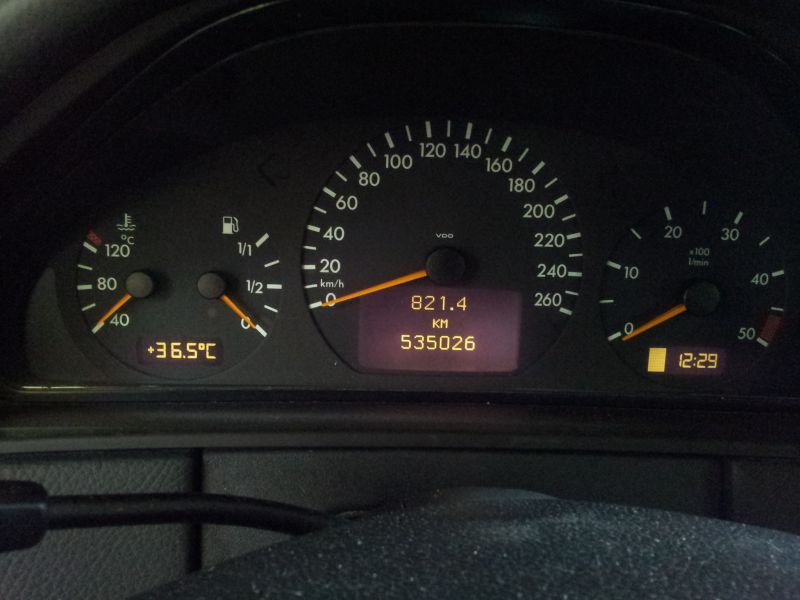

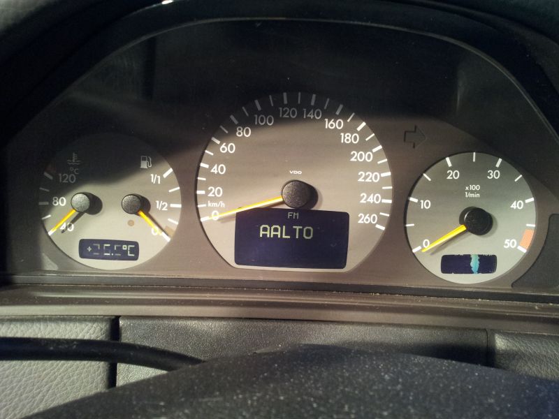

Mittariston pikselit oli hiukan huonossa kunnossa,etenkin kellon puolella.
Näppäränä kaverina ajattelin vaihtaa käytetyn hyväkuntoisen tilalle.Ei tullut mieleen että se "uusi" näyttäisi sen vanhan auton kilometrit.Jotenkin ajattelin että mittarilukema jossain muualla muistissa kuin mittaristossa.
Kohta pääsee miljoonakerhoon,(ja vaihtamaan ulkolämpömittarin anturin).
Ja starin suunnittelijatkin ajatelleet että aina wanhaan vaihdetaan uusi,joten valikko:suurenna mittarilukemaa ainoastaan tarpeellinen :lol:

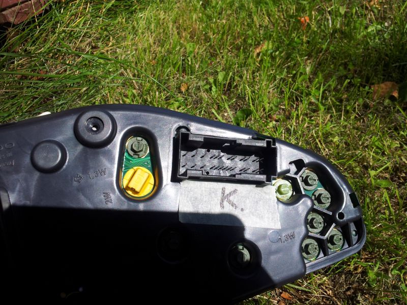

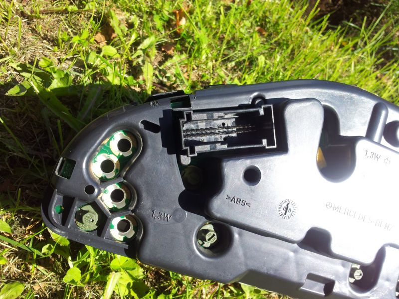

Oisko paha nakki jos kilanteri ottas pari lähikuuaa niistä mittariston johtoliittimistä?
Tiiäkkö tuleeko ne rattinappuloiden piuhat suoraan mittaristolle?
Itellä ois ajatuksissa ML:ään pieni mittaristo päivitys mutta perhana kun ei ole ikinä päässyt käpistelemään facelifti väykyn mittaristoa saatikka kojelaudan sisuksia. :lol:
Viestit: 4466
No jos huonolaatuisista kännykuvista on apua..ensin kuskin ja toinen foto pelkääjänpuoleisesta liittimestä.
Rattinappuloista ei tietoa,mutta luulis että vasemmat menee mittaristoon ja oikean puoleiset ei.
Viestit: 7370
Juu auttaa tuo. Kiitoksia kuvista.
ML:ssä ei ole kuin yksi pistoke ja sekin erin kokoinen kuin noista kumpikaan.
Eli aika kytkentä souvvi tulee jos tuollaisen meinaa istuttaa.
EDIT:
Tuo kiekkamittarin puoleinen liitin on sama.
Tuleeko lie ratilta piuhat tuohon pikkumittarien puoleiseen liittimeen?

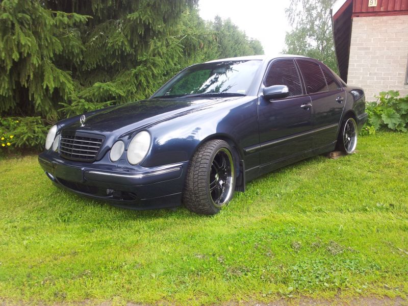

Tuli sovitettua eteen alkuperäisiä roiskeläppiä,vähän piti lyhentää ja aika alas menee silti..samalla sovituksella 18 " vanteet.Taaksekin taitaa mahtua,ehkä kumin kanssakin.
Viestit: 11097
8) Tyylikäs kulkine 8)
Kummasti muuttaa pienet asiat näköä.

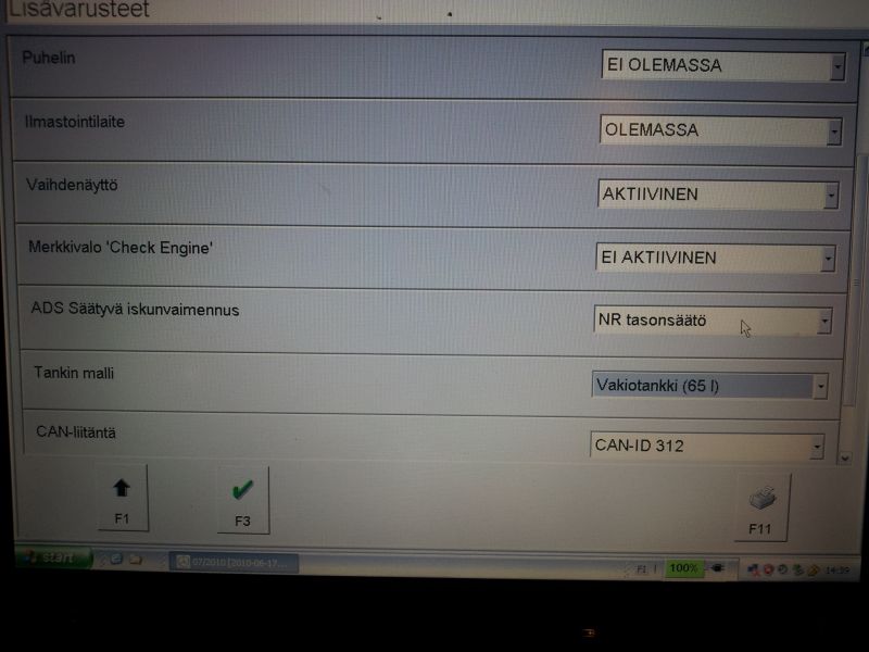

Nykyään on helppoa hommaa tuo tankin vaihtaminen,senkun tietokonetta vähän viittii käyttää.
No joutui vähän touhuamaan auton peräpäässä.
Sitten jos näkee sen vaivan että irrottaa tankin,kannattaa se puhdistaa huolella etenkin dieselissä.Tämän ikäisissä yleensä on takakansi kipinöillä kiinni.
Sittenhän se on kätevää sedanmalleissa kun on tilaa,laittaa se takakansi haluamaansa paikkaan takaisin.
Ja lopputulos on sitä mitä hal...sattuu tulemaan.

Muistin tänään että tämmönenkin on,ajattelin ajella vähän starin kanssa.
Nollasin laatikon oppineisuuden ja opetin uutta.Tuli aika hyvä,ennen vaihtoi turhan korkealla ja kovaa,nyt vaihtuu rauhallisessa ajossa kaikki vaihteet 1700 rpm.kohdalla.

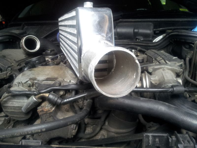

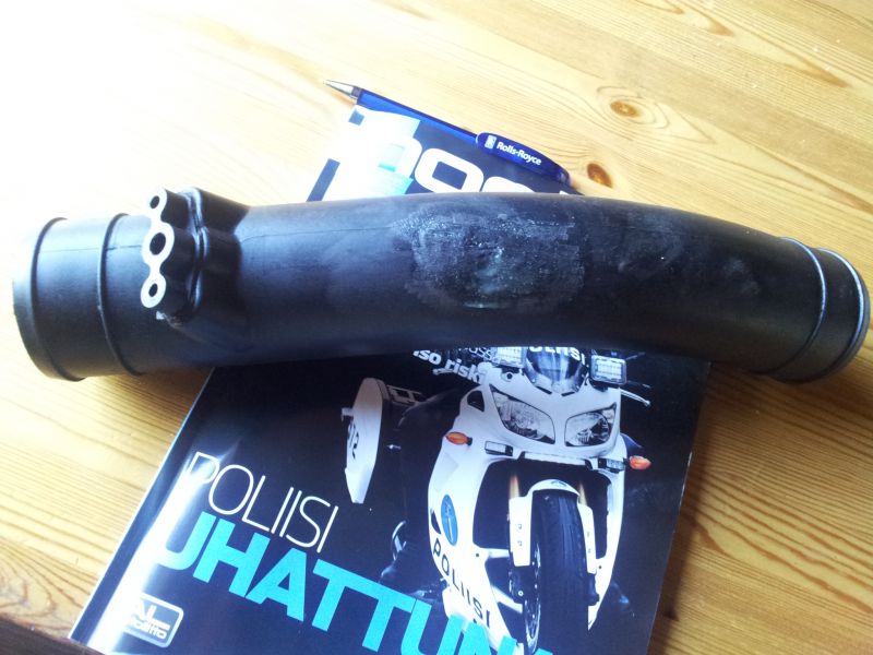

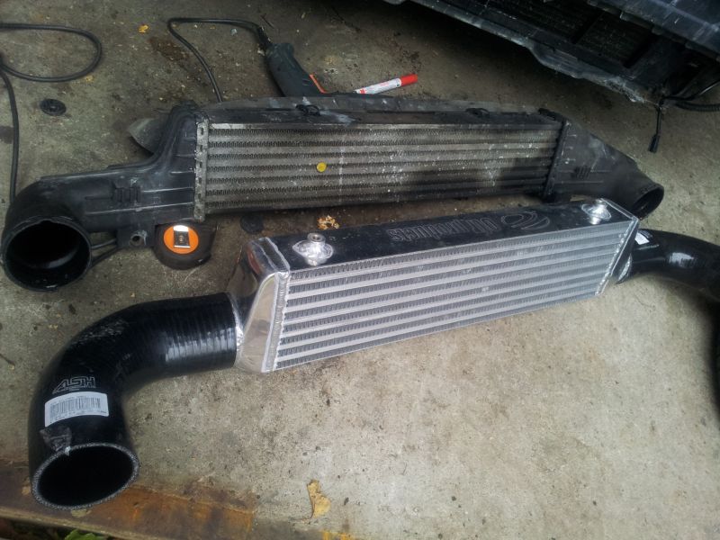

Eilen oli hetki aikaa makailla auton alla,jaahas..ahtoputki ottanut tehostimen hihnapyörään joskus kiinni.
No reikähän siinä tietenkin oli.Ihmettelinkin kun oli niin (huohotus)öljyssä siitä kohtaa.
Sattui naapuri poikkeamaan pihaan juuri silloin,halusi välttämättä ehjätä sen.
Annoin lisäksi matkaan om603n ahtoputkea,josta sulatti täytettä reikään.
Ei ole reikää enää.

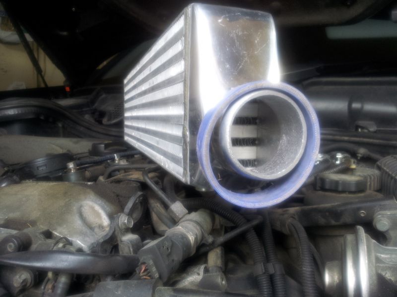

Coolerin vein viikolla hitsaamoon.Tähän laitetaan isommat lähdöt.Viimeksi tuli tehtyä supistusholkit,nyt ei mennä aidan matalimmasta kohtaa,kun tavoitteena +250/+600.
Hitsari kehui motonetin coolereita,on oikeasti laadukkaita.
Semmoisiakin Kiinalaisia liikenteessä,jotka tosi painavia kokoonsa nähden ja huokoista alumiiniä silti.
Tuossa tuo silikoninpätkä kuvastaa mersun ahtoputken halkaisijaa.

Coolerikin valmistui lopulta.Ei vaan saanut paikalleen kun tuli akuutimpaa puuhaa;näin tuossa joku aika takaperin pelottavia kuvia naapurifoorumilla cdi:n imusarjasta.
Piti vähän tutkia asiaa.Imusarja näyttää melko hyvältä(olisko jo kertaalleen vaihdettu?),ohut kerros karstaa seinämillä.EGR venttiili sensijaan aika ummessa,se jäi talliin likoomaan,piti välillä lähteä ostamaan Puuilosta lisää bräckliineriä.
