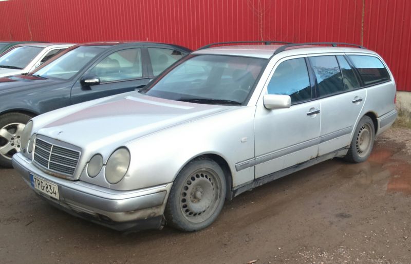

Tulipa puolivahingossa ostettua tuommonen paavo :shock:
290TDT Elegance vuodelta 1997, mittarissa 522 tuhatta. Hintaa sen verta vähän, ettei kehtaa edes sanoa...
Leimaa syksyyn, nyt hetimiten muutoskatsastan pakuksi.
Varustelistaa laitan illemmalla. :idea:

Nyt ollaan ekaa kertaa vikatilassa, mikäköhän lie vikana :arrow: staarin päähän.

Vikakoodina painesäätöläppä ja ahtopaineensäätö :?
Varsinainen vika taisi olla imusarjalta ahtopaineanturille menevä letku, jossa oli ylimääräinen reikä.
Chevrolet S10 Blazer
745
Viestit: 1535
Liittynyt: 20.9.2012 19:28
Viesti Kirjoittaja 745 »
745 kirjoitti:Vikakoodina painesäätöläppä ja ahtopaineensäätö :?
Toimihan se hetken. Lämmettyään menee vikatilaan yhä samasta syystä eli staari antaa koodin P1470 paineensäätöläppä tai ahtopaineensäätö :?

Lähes aina tuo vikakoodi kun 290 menee vikatilaan; hukkaporttia ja EGR:ää ohjaavat "purkit" ja niiden alipaineet tarkastelun alle, samaten tietysti hukkaportin ja EGR kalvot.

dealer kirjoitti:Lähes aina tuo vikakoodi kun 290 menee vikatilaan; hukkaporttia ja EGR:ää ohjaavat "purkit" ja niiden alipaineet tarkastelun alle, samaten tietysti hukkaportin ja EGR kalvot.
Egr-kellolle menevän letkun tukin, ei vaikutusta. Koneen lämmöt kun nousee 80 asteeseen, niin menee vikatilaan. Alipainevikaa/lämpöanturivikaa itse ajattelisin olevan :?
Aamulla toimi lämpösenäkin hyvin, nyt iltapäivällä kokoajan lämpimänä vikatilassa...
Viestit: 29482
Saattaa olla ettei kärsi tukkia letkuja, menee jo siitäkin vikatilaan. Ei enää muista 290 kohdalla oliko niin kun ovat vähentyneet korjaamolla...

Täytynee ottaa tulppa letkusta pois ja tutkia alipaineletkut sähköventtiileiltä alipainepumpulle.

Joo-o, kävimpä nortin verran tutkimassa. Alipainvuoto tuntuu letkusta imemällä, pienentyi huomattavasti, kun ohitti egr-alipaine/sähköventtiilin kokonaan. Taitanee olla hinnakkaita nuo venttiilit? Niitähän on siis kaksi ilmanputsarin kupeessa.

Eipä muista hintaakaan noille, veikkaan satasen korville. Käytettyä ehjää varmaan löytyy myös...

Oho! Nyt se taitaa taas toimia ilman vikatilaa. Ahtoputken ja imusarjan välinen kumi revennyt 5cm matkalta.

Palanutta polttimoa herjaa :tuumaus:
Kaikki ehjiä ja oikeanlaisia. Herja ei tule parkit päällä, vaan vasta kun laittaa ajovalot päälle. Kaikki H7-polttimot vaihdettu ja otettu ne ylimääräset johonpätkät etuvaloilta pois :arrow: ei vaikutusta.

Rekisterikilven valo? Pari viikkoa itellä mettästin et mikä siellä herjaa, toisessa kontaktihäiriö ja sytty vähä viiveellä.

sv22 kirjoitti:Rekisterikilven valo? Pari viikkoa itellä mettästin et mikä siellä herjaa, toisessa kontaktihäiriö ja sytty vähä viiveellä.
Kumpikin uusittu ja ei vaikuta tässä tapauksessa.
Ropleemihan on siis ajovaloista tai katkasijasta johtuva, näin ainakin luulisin :?:
Parkit :arrow: ei vikailmoa
Parkit + sumarit :arrow: ei vikailmoa
Ajovalot :arrow: *piip* lamp defective
Eli parkkipiirissä kaikki ehjää, sumarit, pakkivalot, jarruvalot ja vilkut myös ehjät ja oikeat.
Mielenkiintonen vikailmentymä :?

Ne entäs takavalot? Yleensä ne on ne jotka piippaa. Ne kaipaa parempaa kontaktia... crc:tä tms

Sillon sen kuulus piipata jo parkit päällä, jos takavaloissa vikaa...

Tuollaiseen olen törmännyt joskus sumuvalojen osalta, ja selvittämättä jäi. Joku huono liitos tms. siellä jossain varmaan on...ellei ole tehty jokin oma kytkentä paikkaan josta sitä ei huomaa.

Mietin, mikä tuon voisi sotkea, eikä tule mieleen kuin dealerin mainitsema huono liitos tai sitten jossain vääränkokoinen polttimo.
