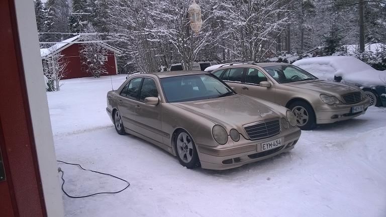

Tulipa ostettua tuommonen siistikuntonen väyrynen työmatkaautoksi, semmosta vaivaa meinaa olla että kun laatikko vaihtaa 2-3 niin nakkaa kierrokset tappiin ja vaihtaa sitten vasta 3 ja kytkee vaihteen jotenkin hittaan tuntosesti. Joskus jos ajaa aivan pintakaasulla niin saattaa vaihtaa normaalisti. Kaikki muut vaihteet vaihtaa hyvin. Syksyllä huollettu parkkilalla laatikko. Aki P:llähän ois vissiin star jolla vois kahtua vikakoodit? Sitten semmonen juttu on kans, että vaikuttaako se jotenki automaattilaatikon toimintaan ku oon huomannu että jos käynnistäessä painaa jarrua niin lähtee tosi huonosti käyntiin. Laitetaampa lopuksi kuva vielä autosta, ja vm on -00 jos sillä on merkitystä.
