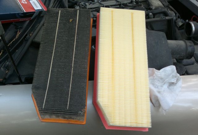

Vaihdoin ilman- ja nafasuodattimet, niin taas lähti käymään mainiosti.
Saatoi olla koneella vähän hengenahdistusta, kun oli putsari tuossa kunnossa:
Seuraavaksi pääsee sit taas jatkamaan lämmityslaiteongelman selvitystä. Meneekö Väykyssä homma samoin, kuten satakaksnelosessa, eli jos ei magneettiventtiileille tule sähköä, niin venttiilit on auki? Eli piuhan irroittamalla selviäisi, onko vika lämppärin ohjauksessa, vai onko ilmatasku nesteen kierron esteenä...

Make_1 kirjoitti:Kyllä se vika tais olla kampparin asentotunnistimessa. Sen kun vaihdoin, ei sammuilua eikä käyntiinlähtöongelmia ole enää ilmennyt viimeiseen tuhanteen kilometriin...
Sitkeästi oli vaivana myös ABS, BAS ja ESP-herjat alle 10km startista. Nämä herjat poistuivat yllättäen etupään nivelien vaihdon yhteydessä! eli jompikumpi ABS-anturi varmaankin pätki aiemmin...
Nyt vielä kiusaa EPC, joka syttyy kun on ollut lappu hetken lattiassa es ohittaessa. Syyllinen selvinnee vikakoodeista. kunhan nyt saisin liki kk sitten tilaamani Carsoftin käyttöön... Suomen posti hautoo sitä jossain....
Tippuko tehot kun valo syttyy?
vika koodeista selviä(koodi tallentuu)
