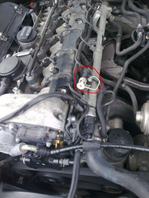

Hei autoni on W210 vm2002 2 litranen cdi ja kusee naftaa sellaisesta pienestä venttiilistä.. Venttiilin kyljessä numero koodit
A 611 078 0349
KYS
PA 66 GF 35
googlen mukaan venttiili eli valve..
nafta linjastoon se on yhteydessä joten mitä tuolle nyt uskaltaa tehdä
saisikos sen jotenkin tukittua vai onko se vaan uutta osaa tilalle?Kuva
kuva ei ole nyt tästä minun autosta mutta osa siinä ympyröity mistä naftaa tulee
:cry: :cry: :cry:

Uusi osa tilalle, siis polttoaineputki jonka haarassa tuo on.

dealer kirjoitti:Uusi osa tilalle, siis polttoaineputki jonka haarassa tuo on.
http://img704.imageshack.us/img704/1414/52424691.gif
naisen logiikaa käyttäen turvaudun lisäkyselyyn
jos vielä saisi udella mikä noista
terveisin mersua ajava nainen!
Viestit: 29847
SININEN putki, numero 125 :D

Sama vika oli rahikaisella ja ratkaisuna soitin VEHOlle ja pistivät postiin sen.
tuli venttiili ja letkua ja hintakin oli 20korvilla viimmekesänä.
